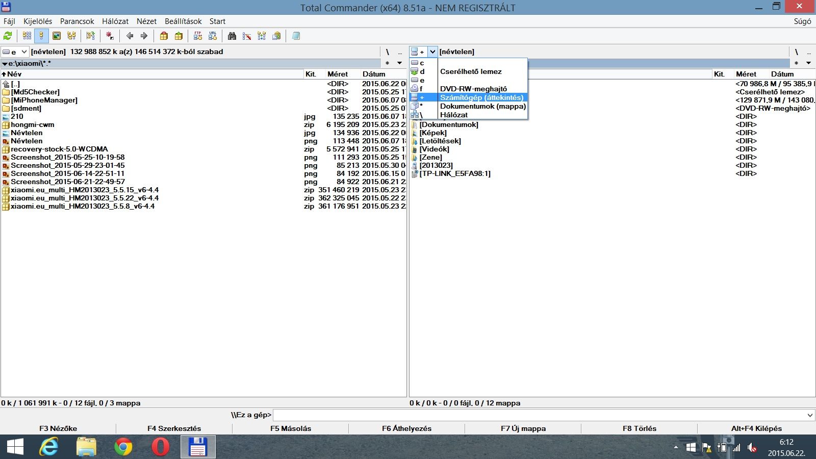

Na nem sikerül a frissités.
Ezt irja:
Cant find update.zip in sdcard
Please rename the update pack to update.zip and put it to the root directory of SD Card.Na ilyenkor mi a teendő?
Letöltötte az 5.8.20-at a download mappába,átneveztem udate.zip-re,áttettem a phone storage gyökerébe,de újr ez a hiba üzi fogad

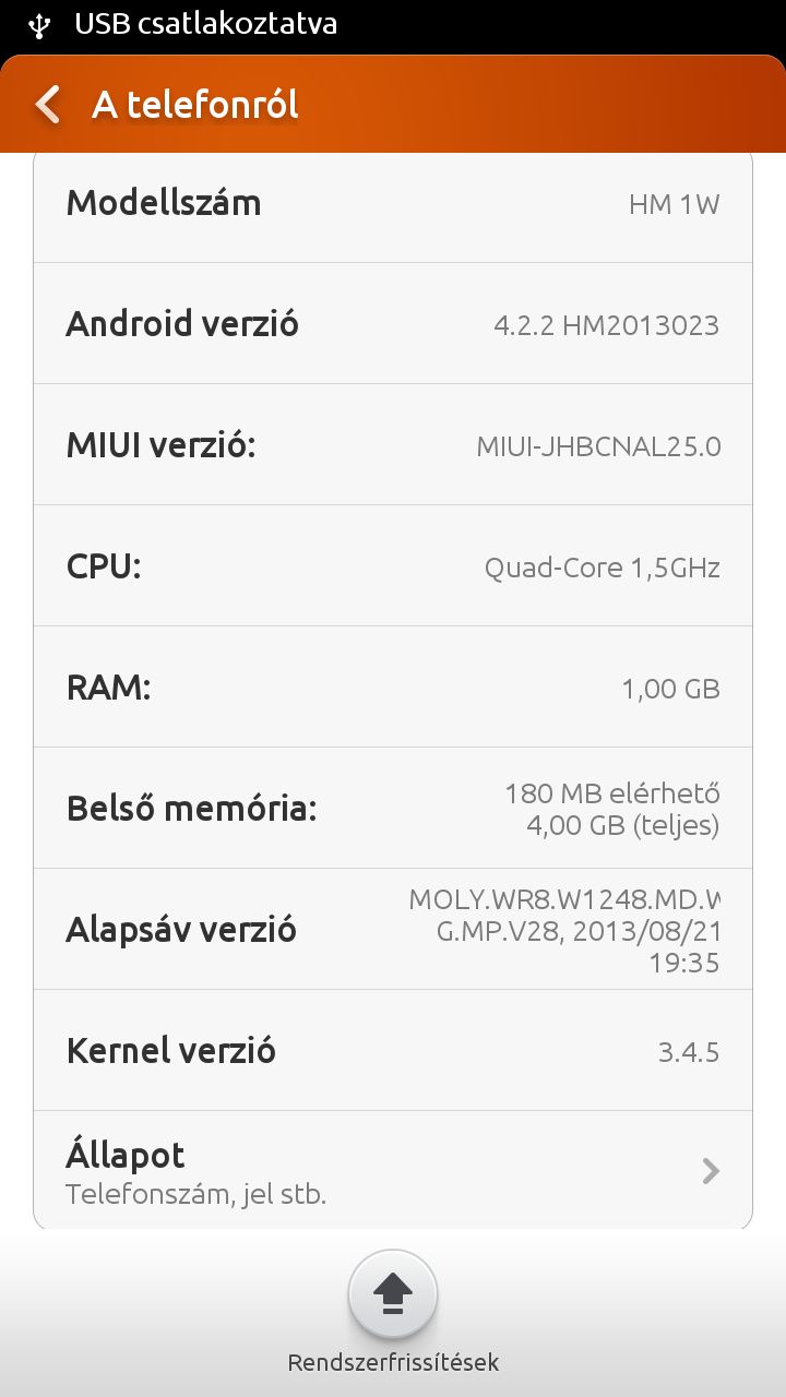

Én már egy ideje nem tudok frissíteni, egyszerűen nem tudok 335 megánál több szabad helyet csinálni, már minden mappa mountolva van sd kártyára... a cleaner semmit sem talál. Segítsetek mit töröljek?
A MI Pc Suite elkezdi az update feltöltést, majd 10,20 vagy épp 30%nál belefagy és írja, hogy látogassak el a fórumra...
Qrva idegesítő és az is, hogy 8-10 programnál többet nem tudok a telón tartani, upgradelni sem tudja még a fentlévőket sem mindig, mert kevés a hely.Eddig jóbarátok voltunk, de lassan megválok tőle, ha ez így megy tovább.

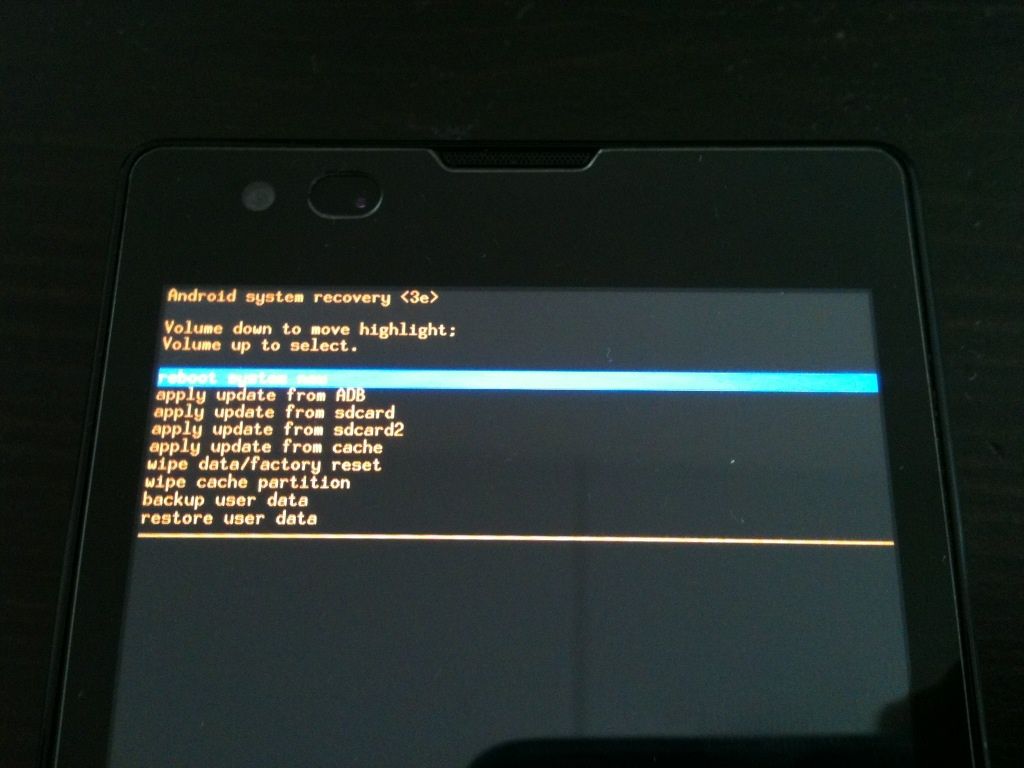

Meg is érkeztem, de rám már nincs is szükség, megy ez, csak akarni kell.
Visszaolvasva kolléga elég sok hibát elkövetett, ami miatt instabil lehetett a rendszer.
Alapvető szabály, hogy android főverzióváltás csak tiszta telepítéssel ajánlott, azaz full wipe, különben jönnek (jöhetnek) a gondok.Másik szabály, hogy működő rendszerről először mentés.
Ami viszont érdekes volt, hogy megmaradt a 3e recovery, nagy szerencséjére, azzal pedig már pofon egyszerű a dolog, mármint a rom csere-bere.
s4tch által említett adb-s megoldás nekem is új, dehát ahhoz kell a 3e recovery gondolom, az MIrecovery nem tudja, de majd ő kijavít, ha nem így van. Így nálam csak az SP Flash Tool játszott.Lényeg, hogy jó a vége, a 13-hoz képest a 26 is előrelépés, és mivel volt teljes törlés, egy jó darabig gyors is lesz, így az alap probléma, hogy belassult, megoldódott.

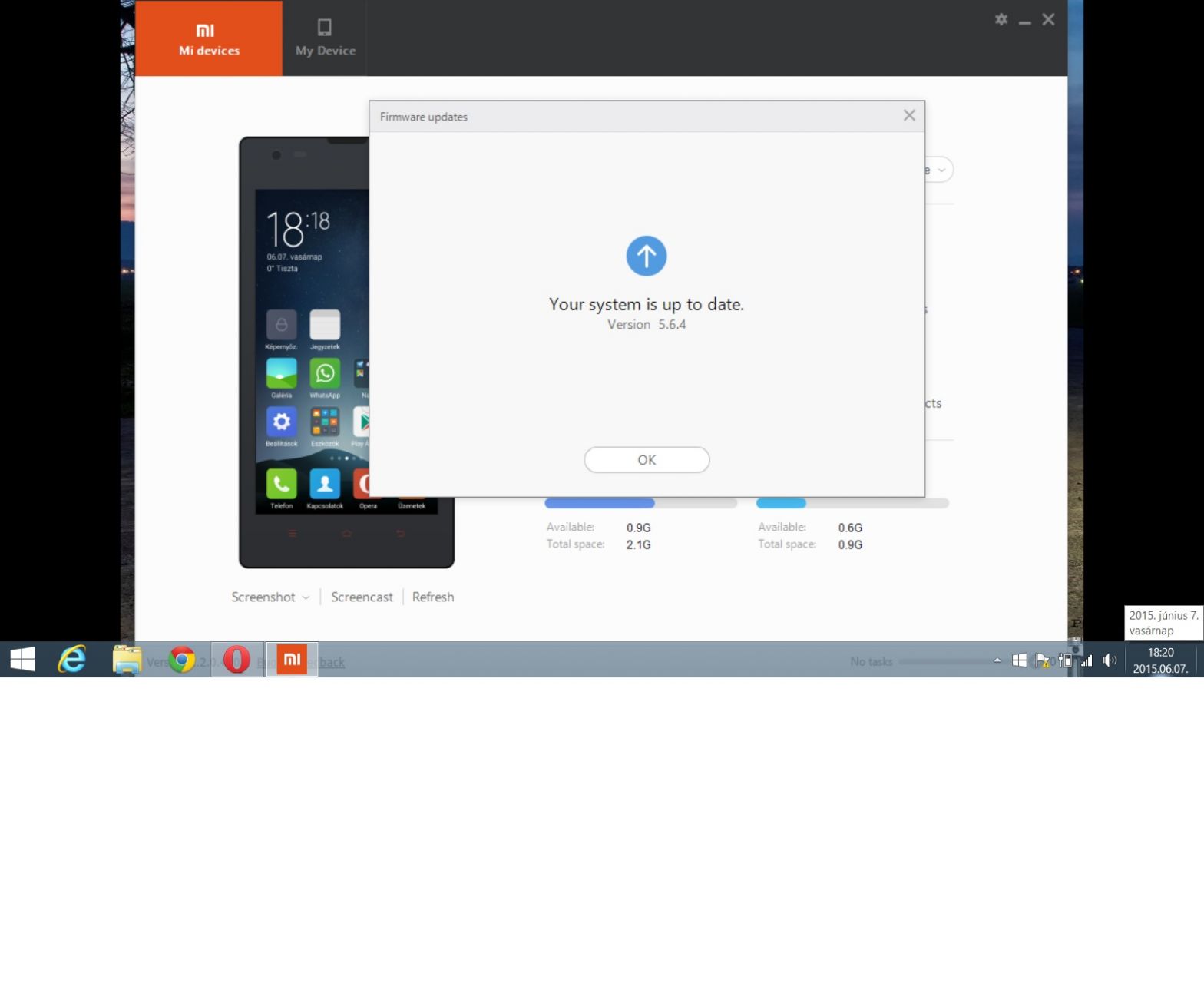

Kipróbáltam én is, a backup működött. Egyébként meg semmit sem tudtam vele kezdeni.
"Your device is up to date. Just a sec..." illetve "The version of MIUI you're using is too old."
üzeneteket kapom ha Mi devices, My Device-ra kattintok.
Az MI Verifikációs app-ban viszont átmegy a telefon Unicom verzió (联通版), nem tudom ez befolyásol-e valamit?
