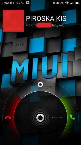

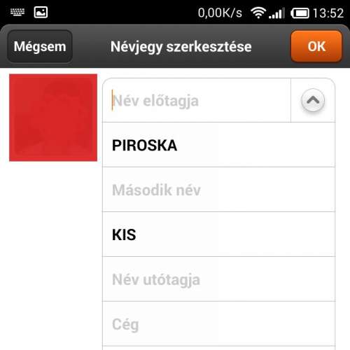

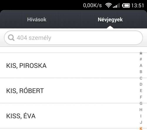

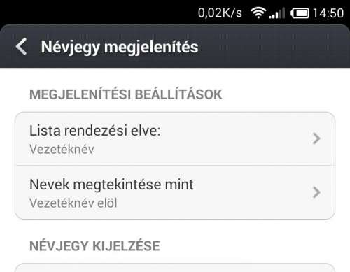

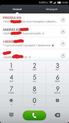

herdsman12

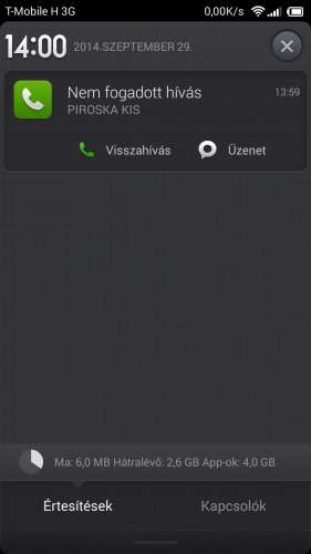

Névjegy és Hívások megjelenítése szabályosan, magyar formátumban!
Névjegy elmentése Vezetéknév (4. sor), Keresztnév (2. sor).Névjegy - Beállítások (Vezetéknév elöl)
Névjegyeknél rendben a megjelenítés.
Hívásnál már fordítva jelenik meg a név.
Az értesítéseknél is fordítva van.
A híváslistában is fordítva van.
Hónapok óta megy erről a diskurzus és mindig kijelenti valaki, hogy nála ez rendben van, de én ezt akkor hiszem el, ha látom.
Nem várok ennyi képet, de legalább az első és az utolsó három valamelyikét másolja be bárki, akinél rendben van a híváslistán a Vezetéknév, Keresztnév megjelenítés.Kedves - még nem kínai - Dominó85 barátom, elsősorban a Te válaszodra várok.

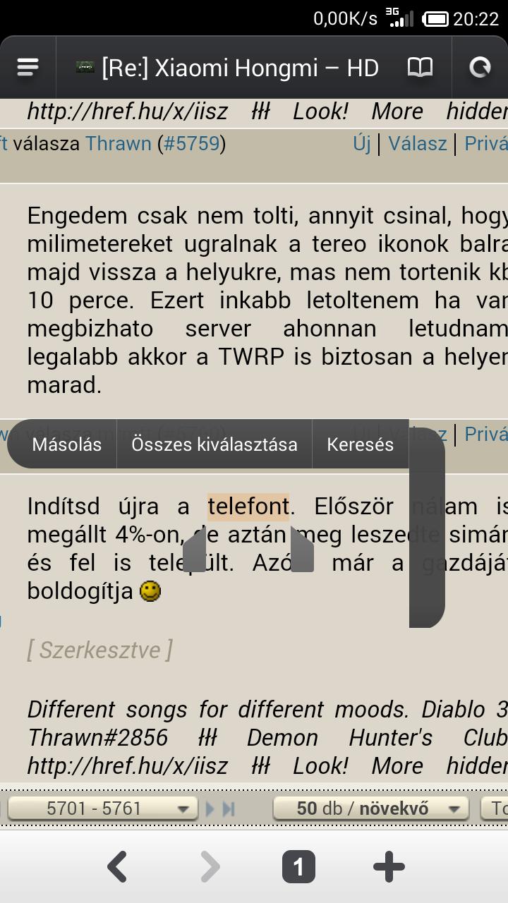

Pár órás tapasztalat a v25-ről:
1. Híváslistában még mindíg nem "magyarul" jelennek meg a nevek.
2. Sajnos a böngészőben megmaradt a "Közepes betűméret"-nél nem működő kijelölés, megosztás funkció.
3. A Biztonság - Blocklist kiegészült egy "Beta" reklám blokkolóval, ami leginkább nem működik. (nekem az adaway eddig tökéletesen szűrt)
4. Az eddig jól működő szám nélküli hívás tiltást nem tudom beállítani, bejönnek ezek a hívások. Aki tudja a megoldást, ne kíméljen! -

herdsman12
Adatforgalmat naponta többször ki-bekapcsolom, nem tapasztaltam gubancot soha.
Rezgésből csak a "Hívás rezgést" (amikor felveszi a hívott fél a telefont) használom állandóan, működik rendesen.
A Böngésző viszont nagyon "elromlott":
A böngésző működése megváltozott, háttérből jövet újra tölti az oldalt, oldalakat, régebben ott volt és kész. Több oldal megnyitásánál csak az aktuális oldal töltődik be, ha másikra lépsz, akkor vársz.
Szöveg kijelölés csak a Beállítások - Megjelenítés - Font - Normál méretnél működik, függetlenül a Böngésző, "Szöveg mérete" beállítástól.
Képernyőt húzva rendszeresen nagyítás-kicsinyítés történik.
Elővettem az Opera Minit, ott meg fórum keresés nem működik rendesen.
A memória kezelés viszont valóban változott, mindig több a szabad memória. Szerencsére az 1S tulajokat sújtó program bezárásokat soha nem tapasztaltam.
(TWRP-vel feltöltöt 17.0.0, minden program újra telepítve, Google szinkron) -

herdsman12
Viktor0610 #5793 üzenetére
Megnéznéd, hogy az angol verzióban a Böngésző szöveg kijelölés működik rendesen?
Itt a probléma leírása, itt meg egy képen a felső, nem működő kijelölés és az alsó működő. -
herdsman12
Aldo Novares #5789 üzenetére
herdsman12
hevizms #5773 üzenetére
Úgy tűnik, hogy megtaláltam a probléma okát.
A Beállítások - Font (Betűméret) - Közepes beállítást használtam állandóan. Most ezzel a beállítással a Böngésző kijelölés funkció használhatatlan.
Normál (Font) méretnél - függetlenül a Böngésző "Szöveg mérete" beállítástól - rendesen működik.
Ránézésből is látható, hogy az egyébként is ortopéd módon elcsúszott
"Megos-ztás"-ból mi lesz "Közepes" betűméretnél.
Megnéznéd, hogy nálad is így van ez? -
