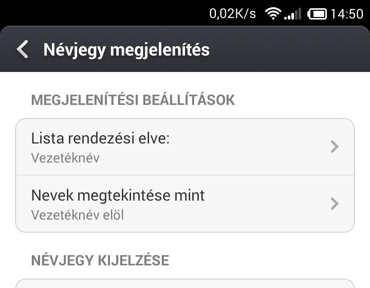

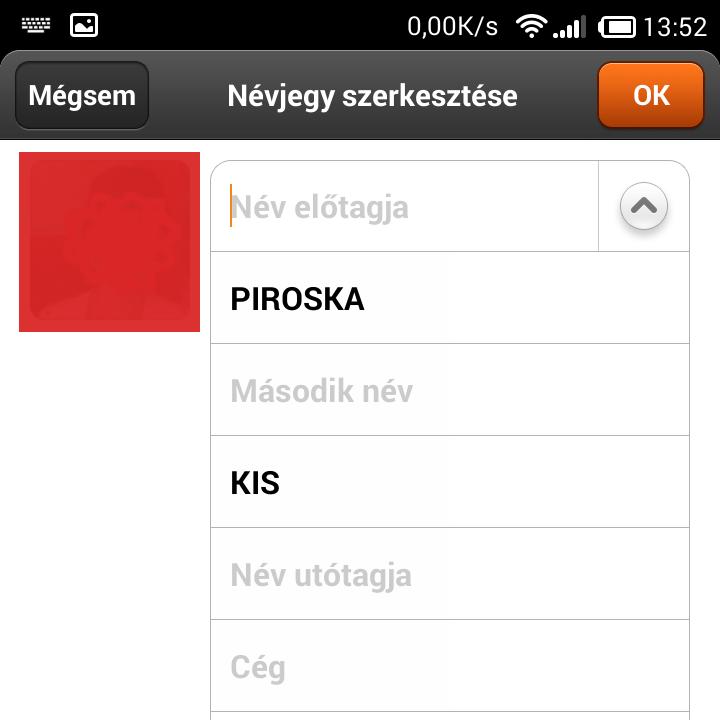

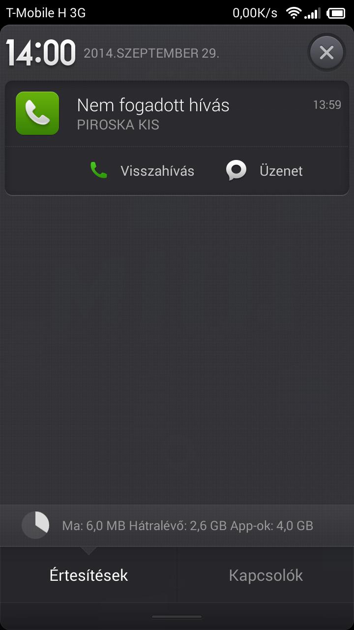

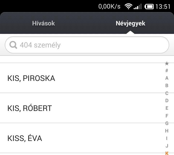

1. Hiányzik az emelkedő csengőhang beállítási lehetőség (ébresztő tudja).
2. Szabályosan rögzített névjegyek (Vezetéknév, Keresztnév) a Névjegyzékben jól, hívás közben, az értesítéseknél és a híváslistában is fordítva (Keresztnév, Vezetéknév) jelenik meg.
3. Apróság, de nem elegáns megoldás (v13 óta) a "Csoportok" áthelyezése és "átkeresztelése", szabályos, magyar beállítás esetén.
4. Böngészőben kijelölés és megosztás nem működik v17 óta, ha a Beállítások - Font - Közepes méretre van állítva. Itt egy képen látható a nem működő (közepes betűméret) és a működő (normál betűméret).Az elsőt nem számítva, ez nem kívánságműsor, hanem többszörösen ellenőrzött hibák felsorolása, aminek várjuk a megoldását. Ne zavarjon meg, ha találsz itt "nálam minden rendben" hsz-t, nincs rendben. Utólag kiderült, hogy...
1S-nél nem olvastam ilyen problémákat, ott ezek rendben vannak?Köszi a segítséget előre is!

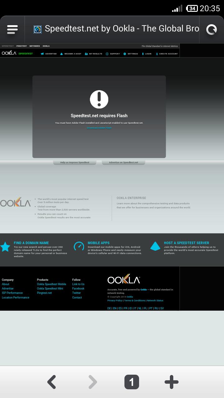

En szivok a V25.0.0-el. Nincs flash tamogatas azt mondja pl. a speedtest.net. Kulon a flash palyer telepitve. 17.0.0.nal ilyen gond nem volt.

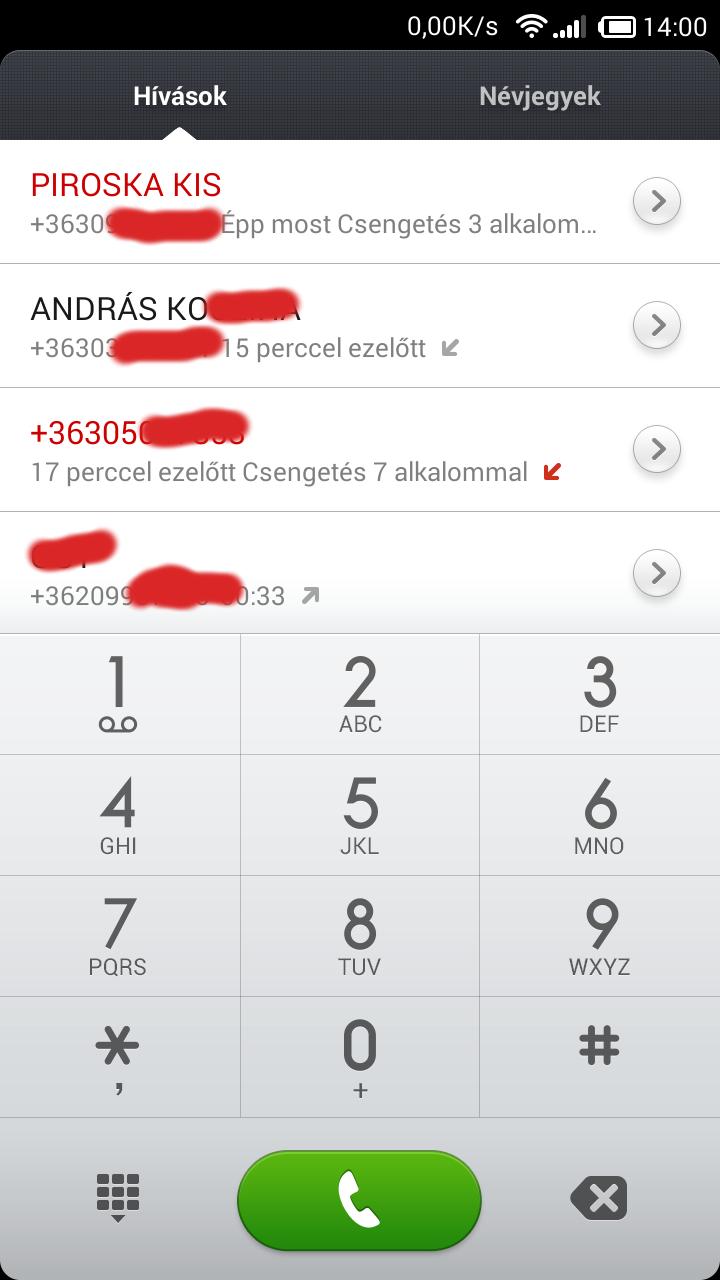

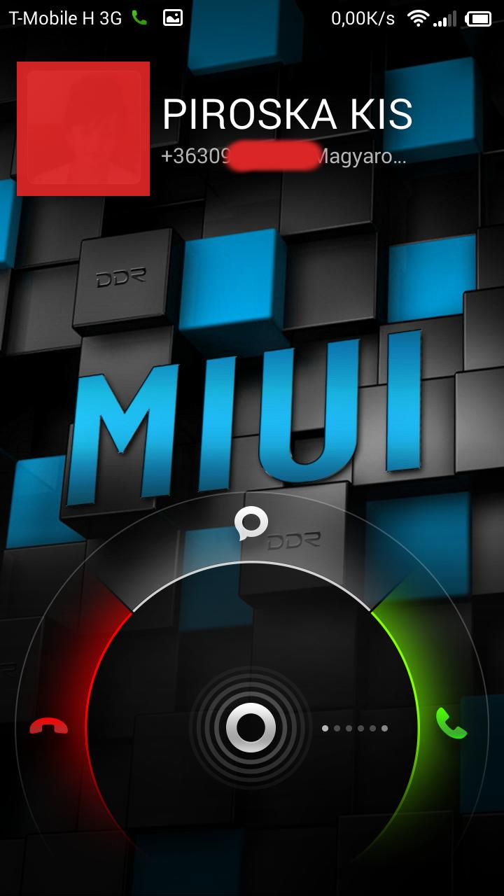

Bocs, most nézem, hogy én egy sorba írom be a neveket.
BSOD
herdsman12
#6105
Ezt próbálom elmagyarázni, de lehet, hogy bennem van a hiba, nem vagyok érthető, azért nem sikerül.
Ugyanez a műsor a 25-nél is, ott is szahar... -
herdsman12
Névjegy és Hívások megjelenítése szabályosan, magyar formátumban!
Névjegy elmentése Vezetéknév (4. sor), Keresztnév (2. sor).Névjegy - Beállítások (Vezetéknév elöl)
Névjegyeknél rendben a megjelenítés.
Hívásnál már fordítva jelenik meg a név.
Az értesítéseknél is fordítva van.
A híváslistában is fordítva van.
Hónapok óta megy erről a diskurzus és mindig kijelenti valaki, hogy nála ez rendben van, de én ezt akkor hiszem el, ha látom.
Nem várok ennyi képet, de legalább az első és az utolsó három valamelyikét másolja be bárki, akinél rendben van a híváslistán a Vezetéknév, Keresztnév megjelenítés.Kedves - még nem kínai - Dominó85 barátom, elsősorban a Te válaszodra várok.
s4tch
captainnemo
#6102
Esetleg írj a fejlesztőnek, aki a régi ROM-ba beletette ezt a fícsört. Nem kizárt, hogy egy egyszerű módosításról van szó.
