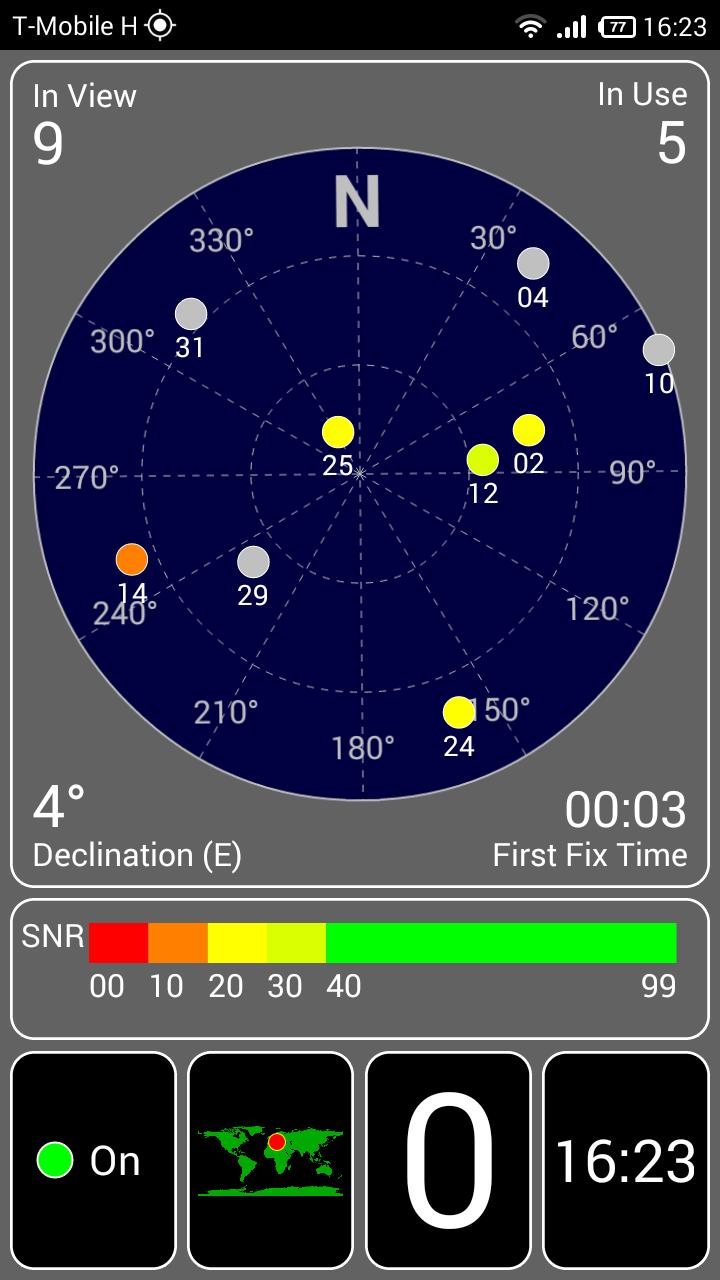

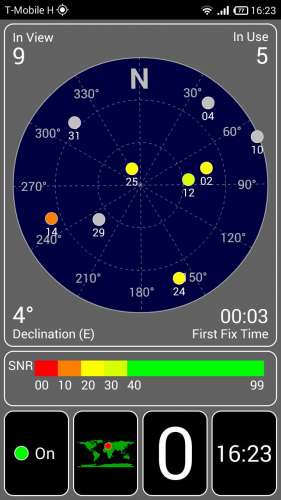

Dominó85

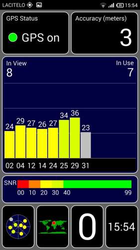

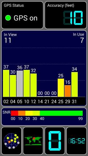

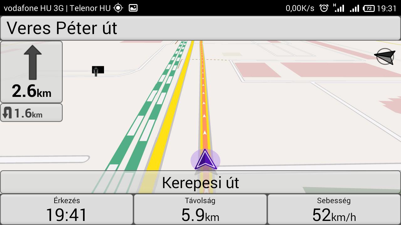

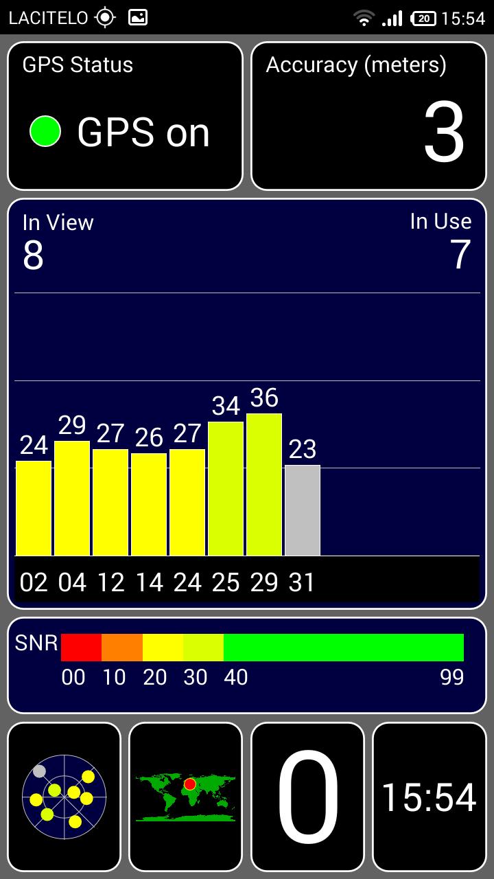

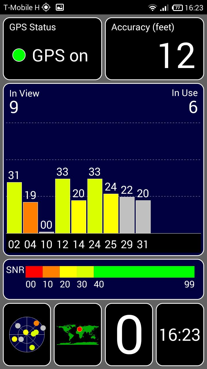

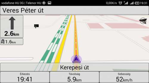

Tessék a szerinted f*s GPS:
Ablak felé fordítva a telefon a számítógép asztalon:
És itt van egy a BKV 45-ös buszának csuklós részében elkövetett mérés hazafelé NavDroyd programmal:
Azt nem értem, miért nem fogadod el, hogy szimplán kifogtál egy sajnos gyárilag hibás darabot. Tudod a Samsung és a Sony valamennyi telefonja sem hibátlan... Mint általában a műszaki cikkeknél van egy úgy nevezett hibahatár és selejt arány.
"de arra nem tudok mit mondani hogy muzsikál útközben"
Így aztán meg végképp jogos a vélemény alkotásod.Én már teszteltem sok helyen Budapesten és azon kívül is pár helyen 10-110Km/h sebességtartományban. Ennyit erről.
