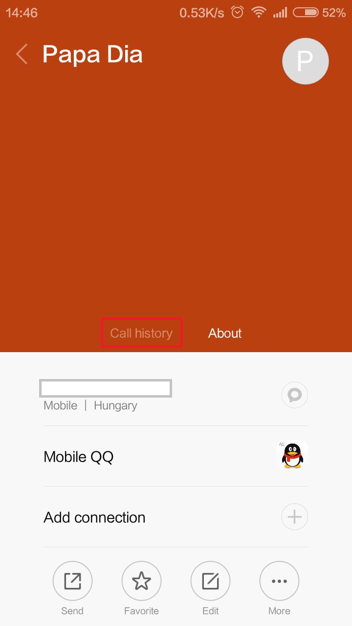

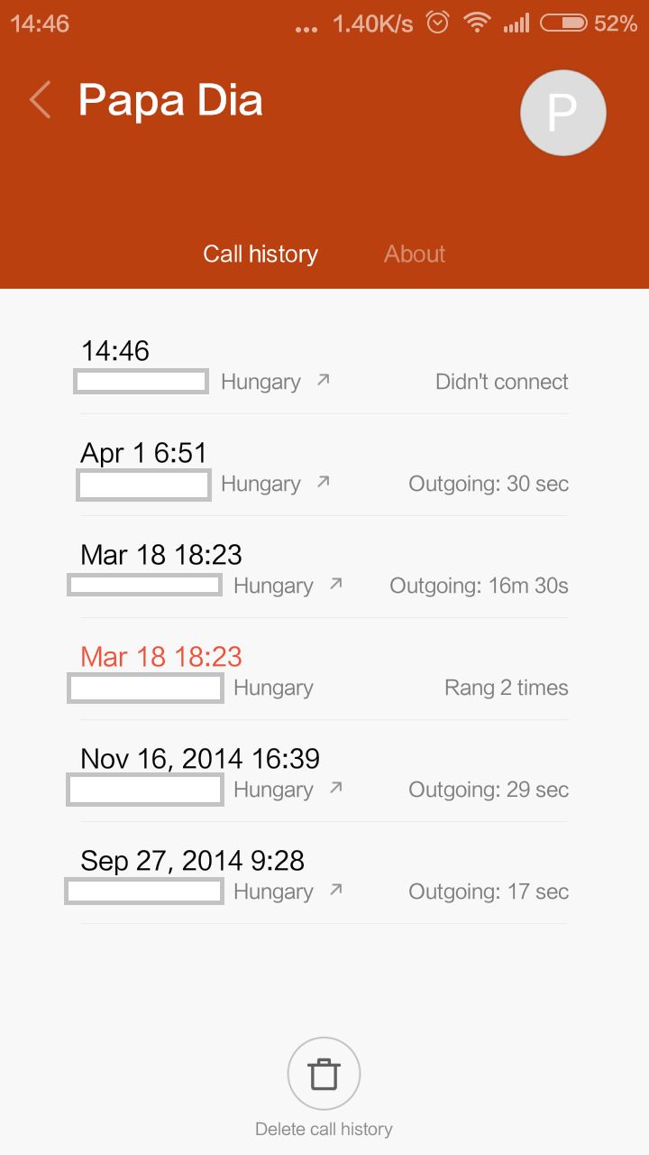

Nos hogy tiszta legyen, nálam Redmi 1S van, nálam van call log. Linkeljetek már légyszi egy képet.
