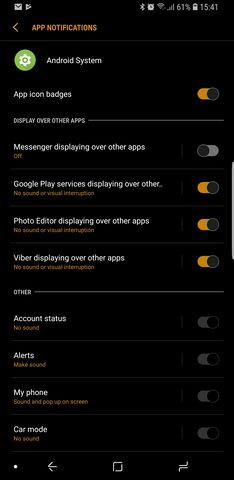

Szerintem ez mindaddig ott lebeg majd neked, amíg van aktív chatfej, ergo ha kiszeded a chatfejeket mint opciót a Messenger beállításaiban, akkor eltűnhet ez a kiírás is.

StarKiller89 #37005 üzenetére
Igen, például Messenger Lite-tal.

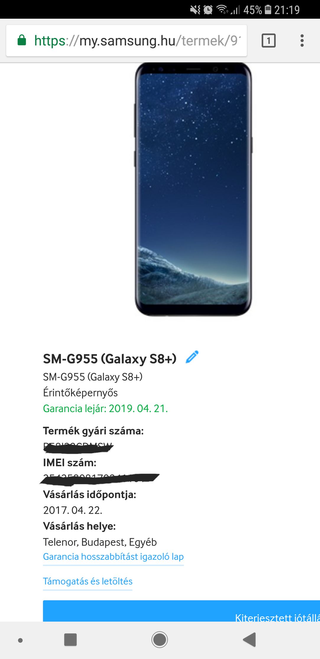

StarKiller89 #19302 üzenetére
Akkor járnia kell a 2 évnek. Először a helyedben megpróbálnám a MySamsungból való eltávolítás után újra beregelni a telefont, figyelve a helyes adatokra, ahogy OCTAMD kolléga is írta. Ha ez nem segít, akkor holnap hívd fel őket, ahogy Trigo javasolta.

StarKiller89 #19288 üzenetére
én először rosszul regisztráltam
a sorozatszám helyére az imei-t írtam véletlenül. Nem csoda, hogy nekem is azt írta ki hogy nem samsung zrt átlal...blabla. De semmi mást, hogy rájöjjek hol a hiba. Felhívtam őket, és az ügyfélszolgálatos jött rá a hibára. Javítottam és működött. Csak egy ötlet. Hívd fel őket, az a legegyszerűbb. -
Ne aggódj, hamarosan bekerül a tied is az adatbázisukba, ez pár napot, esetleg hetet is igénybe vehet.
Tomiii258
Ha tényleg a Telenorban vetted, akkor én ezzel visszamennék hozzájuk, hogy csókolom, de a Samsung szerint nem eredeti a teló, amit eladtak nekem.
Mr.Silkó
StarKiller89 #19281 üzenetére
2 az, hidd el, ahogy leslien kolléga is írja. Feltéve, ha tényleg eredeti szolgáltatós készüléked van.
Te magad vetted a Telenorban, vagy mástól vetted, aki azt mondta, hogy a Telenortól származik a készülék..?
Közben látom a képet is, amit feldobtál.. hát.. elég érdekes..
OCTAMD
Ott van a jobb felső sarokban az igazság
Zugtelenor lesz az
leslien

elekreg
StarKiller89 #19283 üzenetére
Alapban adott a 12 + 12 hónap minden szolgáltatós készülékre, regisztráció nélkül is.
A szolgáltatós jótállási jegyeken is ott szokott lenni a második/sokadik pontban, hogy:
Jelen jótállási jegyen megadott termékre a Gyártó további kiegészítõ jótállást is nyújt(hat), melynek feltételeit -terméktõl függõen - a megvásárolt termékhez csatolt Használati Útmutató és/vagy a Gyártó hivatalos honlap tartalmazza. -
OCTAMD
Lehet zugtelenorba vetted
leslien
ha összeadod akkor már meg is van a 2 év...
regisztráld!!! -
leslien
mert te vagy a kiválasztott....
tessék már felmenni a Samsung oldalra és utána nézni...
SkyS1gn nekem simán engedi..szerk regisztráltad már?

A G5 -nél is fennallt ez a probléma. Ott az app frissítése után megoldódott. Nálam pl wifi és mobilnet valtasakor jön még néhány korábban elküldött levél...

Szia! Nálam a Samsungos email kliens kavart be. Töröltem mert úgy is felesleges, azóta nincs ilyen problémám.

Nézd meg a fiókbeállítások között, hogy nem felkiáltójelezi-e valamelyik google program szinkronizálását (vagy csak tekeri a szinkronizálást), ez ugyanis meg tudja akasztani a komplett google szinkront!
Nekem a múltkor talán a Google Play Zene felkiáltójelezett. Ezután elindítottam az alkalmazást, és valamelyik engedélyt kérte, gondolom azért, mert frissülhetett, és ez kellett neki. Valószínűleg emiatt nem ment a szinkronja sem, mert ezután megjavult, következésképp a gmail is megjavult. Egyébként nem vagyok 100%-ig biztos benne, hogy most tökéletes a gmail frissítése, mert mintha azóta is csinált volna furcsaságot. -
