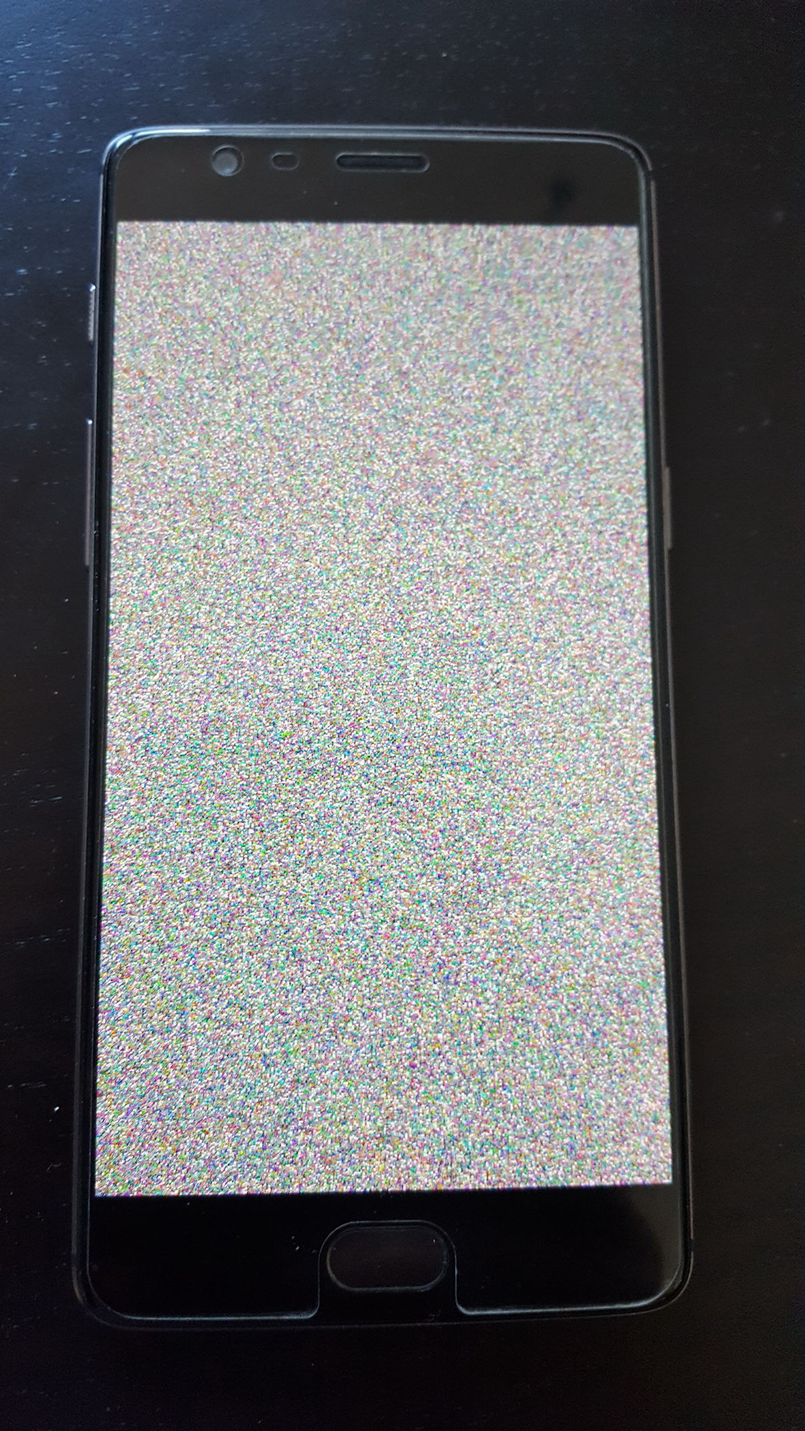

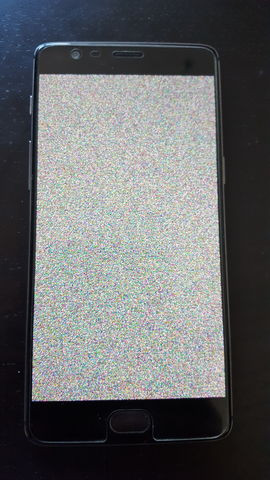

Ahogy előttem a kolléga is írja, valószínűleg szalagkábel hiba volt. Egy jó szervíz úgy adja vissza a telefonod, hogy nem veszed észre rajta a szerelés nyomait.
Rick4
Avicularia
#5885
Több ilyen kép terjeng a neten, én is az átvezető kábelre tippeltem volna, többek közt azért, mert még Galaxy S4-nél játszottam ilyet, ott is hasonló volt: [link]
Avicularia
Működik a telefon hibátlanul, de egyértelműen látszik rajta, hogy nem lett megbontva, legalább is erre következtetek, hogy a gyári fólia ugyanúgy van rajta. Mellékelt papíron sincs semmi javításra utaló írás. Viszont jól benyelték a oneplus által küldött külső kartondobozt, csak a gyári fehér dobozt küldték vissza bubis fóliával körbetekerve
Nem tudom mit csináltak a telefonnal, az adott hiba szvsz nem szoftveres volt. -

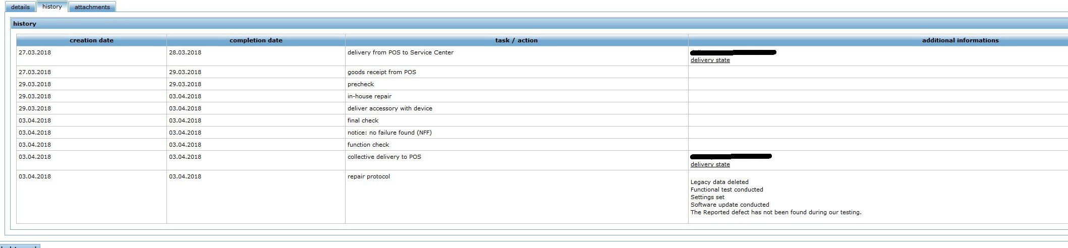

Nem, azt írja, a saját tesztelésük SORÁN nem észlelték a felhasználó által bejelentett hibát.

szerintem egyértelmű: megkapták, bevizsgálták, megjavították, letesztelték, visszaküldik

Remélem neked lesz igazad, de eléggé félreérthető szvsz amit írnak.

Én úgy értelmezem, hogy a javítás után nem tapasztalták a bejelentett hibát. Az in-house repair alapján is azt gondolom, hogy megcsinálták.

The reported defect has not been found during our testing. -
