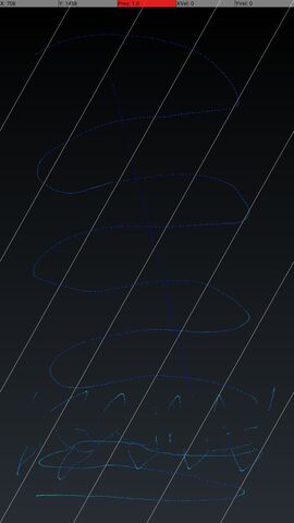

A jelenség a következő: egy sávban nem érzékel rendesen a touch sensor. Ez lehet vajon szoftveres hiba is vagy inkább hardveres? Van valami ötlet a javításra a képernyő cserén kívül?
Van amikor túlérzékeny és önmagára ébred, "nyomogat" mindent is a telefon. Szerencsére erről leszokott, került időbe mire rájöttem, hogy egyáltalán mi a baja.Köszönöm!

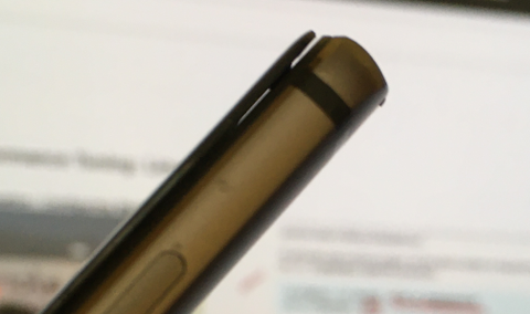

Nekem pontosan ugyanígy nézett ki 4. év végére, a kijelző néha még villogott is.
Szerintem nem akku nyomja ki, egyszerűen elöregedik a ragasztás ahogy írták is (sok felmelegedés/lehűlés).
Megragasztottam (B7000, ha esetleg valakit érdekel), nem tapasztaltam semmi problémát. -

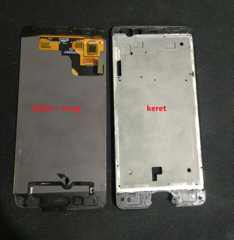

Ha jól emlékszem volt már itt vagy a sima 3 topikban olyan, akinél ugyanez előfordult, ő pillanatragasztóval oldotta meg, úgy, hogy az OLED panel és az üveg nem tört el, csak egy helyen elengedett a ragasztás a műanyag kerethez.
Így néz ki a kettő szétválva:
(én lezúztam az OLEDet, azóta kicseréltem egy eBayről rendelt kijelzőre, ami nem megy LineageOS-el...)
Látszik, hogy valamilyen száradós ragasztóval lett ragasztva, ez amúgy a 2. kijelző lenne benne, mert az első tulaj is lezúzta, úgyhogy nem tudom biztosan, hogy gyári is ilyen-e. Kétoldalú ragasztócsíkhoz szerintem kicsi a rés, így házilagosan szerintem a pillanatragasztós módszerrel érdemes kezelni (ragasztás után valamilyen puha anyaggal kibélelve pillanatszorítóba rakva, amíg megszárad a ragasztó).
Ezen kívül be tudod küldeni szervízbe, ahol megfelelően szét tudják választani, leszedni a régi ragasztót és újraragasztani. Persze ennek is megvan a veszélye, mert ha rosszul sikerül, akkor könnyen kuka lehet az egész kijelző.
Szerk: Sanya hsz-e alapján eredetileg arra nem gondoltam, hogy ez az akksi is lehet, ha az lenne, akkor természetesen nehogy ragaszd, hanem inkább szervíz! -
