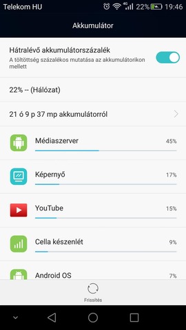

jonny100
Mivel tegnap lett újratelepítve , nincs rajta video , zene is csak 4 db , a playről a face és a messenger lett letöltve .Van egy zene aminek a címe elég kacifántos , van benne jel , betű stb....Ez most átneveztem , hátha ez a baj .
jonny100
Nézem
#86973952
jonny100
Sajna megint feltünt a mediaszerver , csak most nem 46%_ot eszik , csak 8 %_ot . Nem tudom mit kellene csinálnom .
repvez
jonny100
#18748
Ments le a fontos dolgaidat, nekem is ez volt mielött eltünt az egész sd tárhely, azóta se kapcsolódott vissza.
Csak arra azért jó lenne rájönni, hogy miért baj neki ha sok a kép vagy a video és az miért okozza ezt a média serveres gondot vagy, hogy megfekszik az sd kártya.

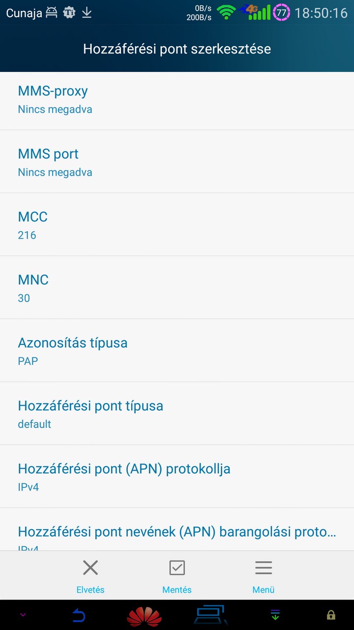

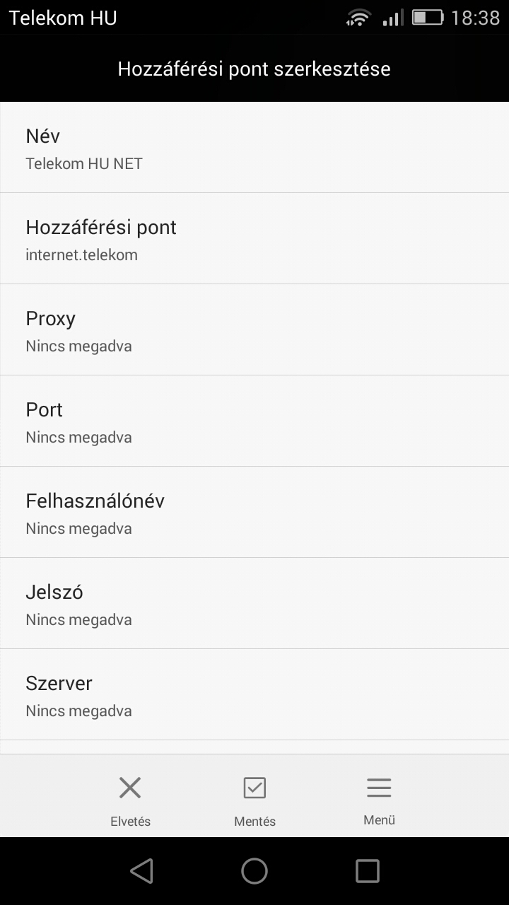

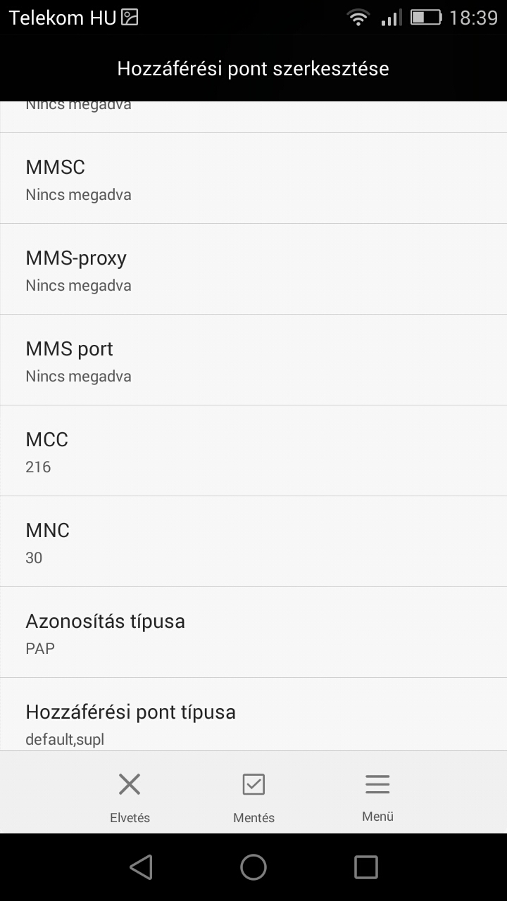

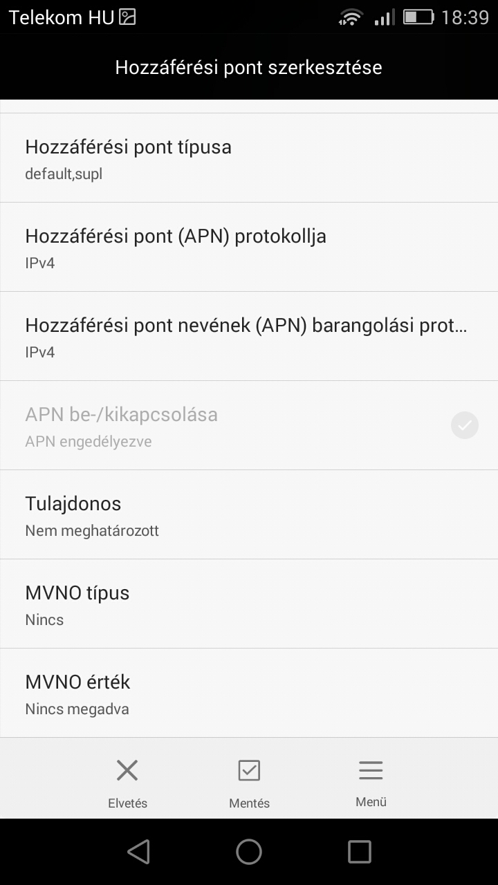

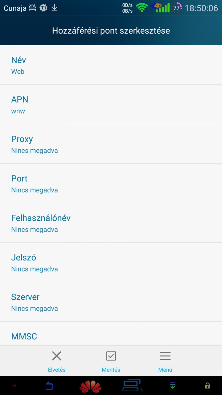

#18735
végignéztem, ugyan az van beállítva mint nálad, kivéve a wnw helyett az internet.telekom. Érdekes adalék, hogy valamiért 4G helyett H-ra vált át( telefonnál a 4G és társai vannak beállítva )... és erőlködik a betöltéssel( wnw nél kidobja egyből, hogy offline
A többi céges/flottásnál is az internet.telekom van beírva az APN-hez -
castor84
Cunaja
#18733
köszönöm.

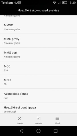

Egyik kollégámmal ketten mentünk be a mai nap. Neki is gondja volt, de megoldás volt az APN-nél beírni azt, hogy internet.telekom( ügyfélszolgálatot hívtam fel, ott mondta a hölgyike). Én hiába írom be, nem csinál semmit. Ha nem lesz jó, holnap beviszem a készüléket és nyomkodják ők...
Cunaja
castor84
#18732
Nekem is T-mobil van és flottás. Ezek vannak beállítva, simán megy. Szeretném hozzátenni azt is, hogy nincs CUST mappám, vagyis egyedi saját rom. ( V5 )
A napokban a T-mobnál voltak gondok a flottás csomagokkal. Ha felhívod őket, válaszd a hiba bejelentés és műszaki segítségkérés. Ott az ügyintéző elküldi neked a flottához való beállításokat a telefonodra.
#86973952

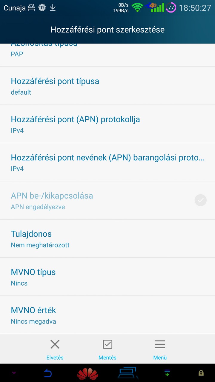

castor84
#18729
Ezek?
A hozzáférési pont neve: Telekom Net
APN: internet vagy internet.telekom
Felhasználónév: [üres]
Jelszó: [üres]
Jelszókérés: Nem
Autentikáció típusa: PAP
IP: Dinamikus
Elsődleges IP cím: 000.000.000.000
Másodlagos IP cím: 000.000.000.000VAGY
Név:Telekom
APN:wnw
Hitelesítés típusa: PAP
APN típusa:default, vagy üres -
castor84
Segítséget szeretnék kérni.
Huawei p7 gyári telefon(telekom), 4.4.2 Android, EMUI 3.0) flottás előfizetés, amihez lakossági internet volt, és tökéletesen működött.
Ma ugyanehhez a flottás előfizetéshez flottás internetcsomag lett aktiválva.
A probléma a következő APN beállítást kéne végezzek, de sehol nem találom az APN-t ahova be kellene írjam a megfelelő "kódot", ill új hozzáfárási pontnál sem ad lehetőséget, hogy APN-t válasszak
Ebben szeretném kérni a segítségeteket
