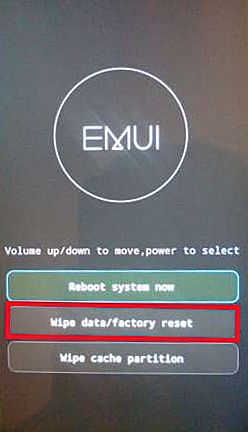

Letöltöttem amit linkelté a huawei oldalról ,kicsomagoltam . Az Sd kártyát megnyitottam oda bemásoltam UPDATE .APP fajlt de lehet ott elrontottam hogy nem csináltam neki mappát ( dload ) csak bemásoltam a fájt.
Erre nyomtam rá most az eredeti 4.4.2 van rajta"Belépünk a recoverybe és nyomunk egy Wipe-t, az esetleges adat szemét miatt.
Wipe folyamata:
1. Kikapcsolod a telefont.
2. Elindítod 2 gombossal (hangerő gomb + és a power gomb egyszerre nyomva, amíg szürke nem lesz a képernyő) a recovery -t.
3. wipe data/factory reset. A pirossal jelölt rész!4. Yes -szel kezdődő sort válaszd ki, majd várd meg amíg befejezi.
4. Yes -szel kezdődő sort válaszd ki, majd várd meg amíg befejezi"Nekem a 4 pontnál olyan opció hogy "YES" nem volt
Szerk : most csináltam mappát és abba másoltam a UPDATE .APP fajlt

Mit csináltál, honnan indultál?
Lépésről - lépésre mindent kérek, csak akkor tudok segíteni.
Kezdő rom, amit fel akartál tenni romot, és hogyan csináltad. Kép sem ártana a telefonról.
Megjelentem, egyből törölted.
Szerk:
Most akkor csináltál már Dload mappát? Mi a build szám? -

Amúgy L10-es a telefon? Beállítások>Telefonról és ott látod. -

A Huawei honlapján frissebb van. [Ezt kell telepíteni]
zeon.hu
petyametyo
#19445
Fenti összefoglalóban keresd a "B852 General Huawei Europa Lolilop 5.1.1 EMUI 3.1 Telepítése" részt.
Ez hivatalos. -

Írtam fentebb.
1. SuperSu teljes unroot
2. B839 gyári recovery vissza
3. Bemásolod az sd dload mappába a B852-es romot a Huawei oldaláról.
4. Hangerő fel és power, belépsz a recovery-be és nyomsz egy wipe-t, majd hosszú power gombnyomással leállítod a telót.
5. 3 gombos módszerrel felnyomod a B852-es romot és kész.
6. Postázod a Huaweinek a hibalap kitöltésével amit a postán kell kapjál. -
