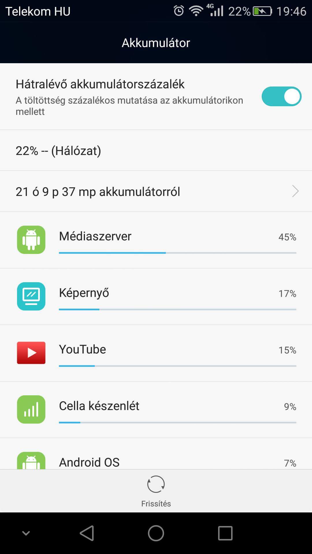

Sziasztok !Az a fránya médiaszerver már megint szívja az aksit mint az állat , mit kellene csinálni vele ? A másik kérdés a su frissíteni szeretne , elindítsam a frissítést vagy sem ? A válaszokat előre is köszönöm .

A rom újratelepítés megoldotta a problémát , a mediaszerver továbbra is fut de már csak 4%- ot eszik , ígynem veszélyes . Köszi a segítséget .

Ez a készülék a fiamé , nekem is p 7 _em van ua. rommal , de nekem nincs mediaszerver a fogyasztok között .
jonny100
Mivel tegnap lett újratelepítve , nincs rajta video , zene is csak 4 db , a playről a face és a messenger lett letöltve .Van egy zene aminek a címe elég kacifántos , van benne jel , betű stb....Ez most átneveztem , hátha ez a baj .

Sajna megint feltünt a mediaszerver , csak most nem 46%_ot eszik , csak 8 %_ot . Nem tudom mit kellene csinálnom .
