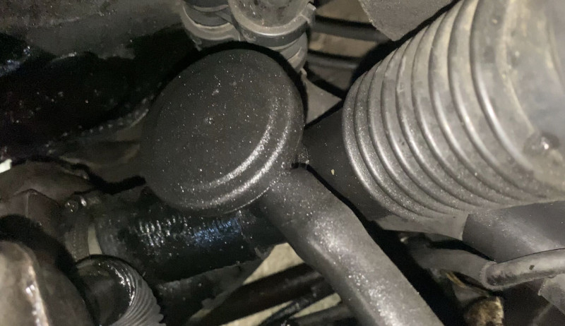

Nekem is volt cserélve műanyag perselyt a jobb oldali kormányműban ha jól emlékszem másfél éve.
Attól tartom, most ha újra kicserélem a perselyt nem lesz jobb, ugye belül a fogasléc ennyi futason 300 ezer km-en elkopik, ezért gondoltam a cserét. -

A 2es meganenak van egy tengely perselye a jobb oldalon.
Azért kopog mert ez a persely elporlad, értsd szó szerint. A vicc az, hogy valami 8e talán a persely ami egy szaros műanyag. És ki se kell venni hozzá a kormányművet a helyén megjavítható. Csak ezt ugye a sok lehúzós műhely nem reklámozza így lehet érte kérni 80-100e -t. -

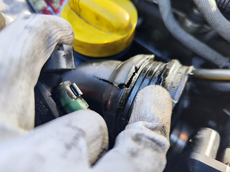

Ha jól láttam, hogy az egyik fajta a szelepfedélbe van építve, akkor ezen a másik változat van
Felmerült, hogy próba erejéig ki kéne vezetni a kartergázt, a szívó oldalon pedig ledugózni addig is a helyét... Ez a fajta is elromlós? (A kompresszió mérő felszerelés hiányában megpróbálnánk ezt is kizárni még.)
rob210
molnarpeter
#91407
Szelepfedélben van a pvc át szokott szakadni.
Már ha ez az a motorkód, mert fejből most nem megy.
De egy kompressziómérés és azonnal kiderül mizu. -
molnarpeter
K9K 728 eszi az olajat, füstöl is. Turbó felújítás és szelepszár szimering csere történt. Van még valami amit érdemes megnézni gyűrűzésen innen?
Kroni1
#91402
Be-be
Sajnos nem volt ilyen itt a közelben, egyébként nekem is ez lett volna a cél. Ideiglenesen bandázst kapott, 4k RPM fél percig volt a gyorsteszt, nem ugrott szét. Ezzel így már el lehet robogni szerelőhöz, ma kerültem egy karikát (bevásárlás, ilyesmik) és egyelőre OK. Ha kész a fehér, akkor ezt Robhoz akarom elvinni, hogy nézze át
Meg hát nyilván javítsa is meg amiket talál rajta, nézni én is tudom
Kroni1
Szoszo94
#91401
Hibakódot is bedobta?? Nekem is ez volt, végül egy javitokészletet vettem hozzá tavaly és nem masik bontott csövet..
Vajon hová szökhetett el a turbónyomás?
