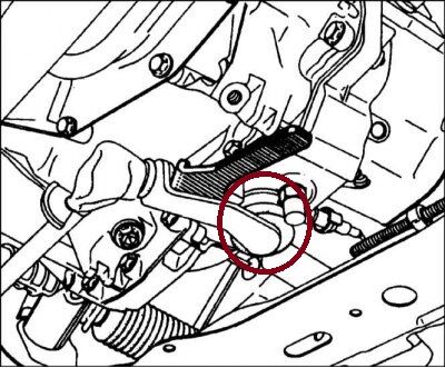

MasterMark
#91941
Ez az a kitt amit rohadt gyorsan felejtsen el mindenki!
Vagy jobban fog szivárogni mint a régi szimeringgel, vagy úgy megszorul, hogy nem lesznek meg a sebességek. -

AthlonXP
#91940
Lehet hozzá kitet kapni amivel alulról is javítható.
Az olajat viszont le kell engedni.
Videó róla: [link]
szerk.: Mondjuk a képről nehéz eldönteni, de az lehet kicsit más, de szerintem ugyanez a megoldás arra is lehetséges.
szerk.2: Pontosan nem írtad melyik modell, de kauffernél látok ilyen két oldalról összetehető cuccot arra is.
AthlonXP
A lent csatolt képen, a piros körrel jelzett területen, a váltóból csöpög az olaj.
Itt a váltórudazat vége, mozog fel-le váltás közben a váltó szerkezetben és itt a mozgó rudazat mellett van szivárgás, a tömítésnél.
Hogy lehet kiszedni azt a részt a tömítés cseréjéhez?
Az autó egy 1.4-es Megane, 2001-es.
