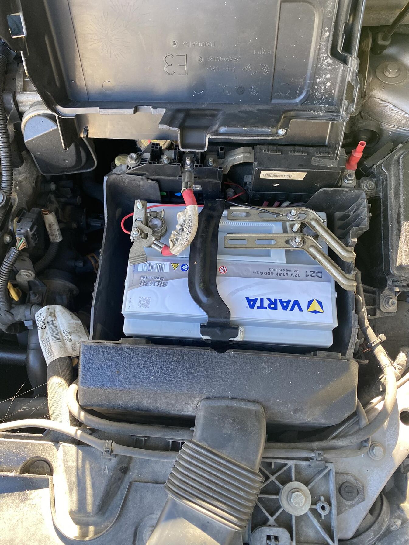

#90646
Mert 175mm magas akkut vettél a 190mm magas helyett.
Annyit én nem emelnék rajta.
Ezeknél az újabb autóknál erre is figyelni kell. Régen ráment a 2 kábel, ott mindegy volt a magasság. -
kcsa
tothjozsi96
#90646
Ha két centi hiányzik, akkor 190 magas akkut kellett volna venned, nem 175-öst. Szerintem. De majd a rutinosabbak megcáfolnak, vagy sem
Megejtettem az akku cserét, [kép]
Jónak tűnt a dolog, de.. Az akkumulátor nincs elég magas hogy a szorító ráfogjon, és ilyen hungarocell darabokkal volt kirakva korábban is a szorító alatt. Nekem ez annyira nem tetszik. Az akku alatt eddig is volt egy kb 2 centis EPS szigetelés, gondolom azzal emeltek a magasságán. Gondolkodom hogy tennék be inkább egy 4-5 centis XPS-t, ami kemény, és akkor a szorító rendesen lefogná.Vélemény erről? Másnál is így van?
