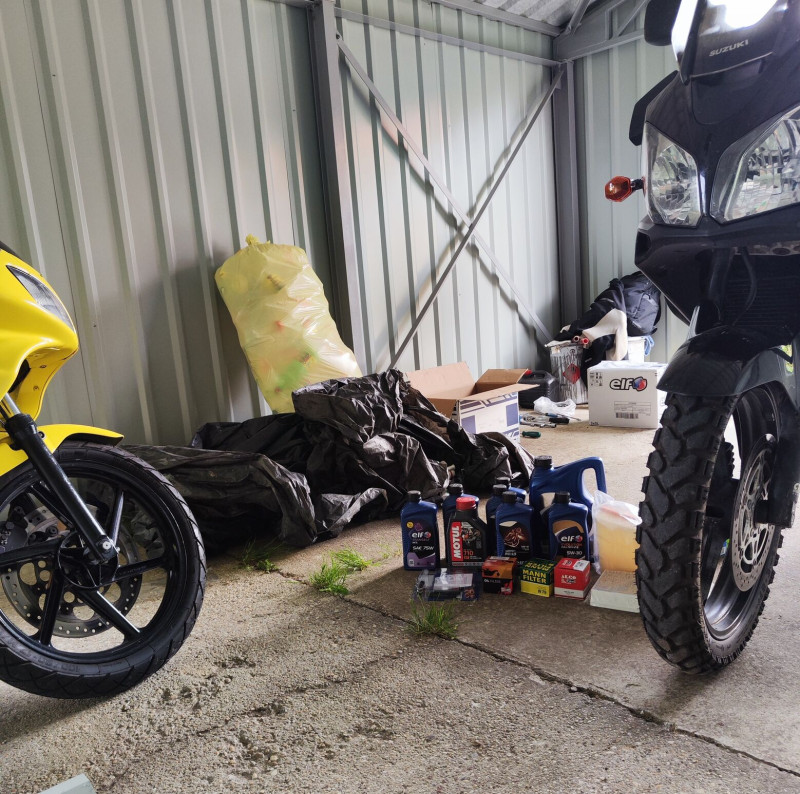

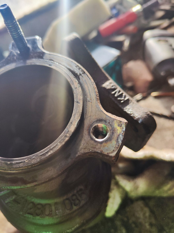

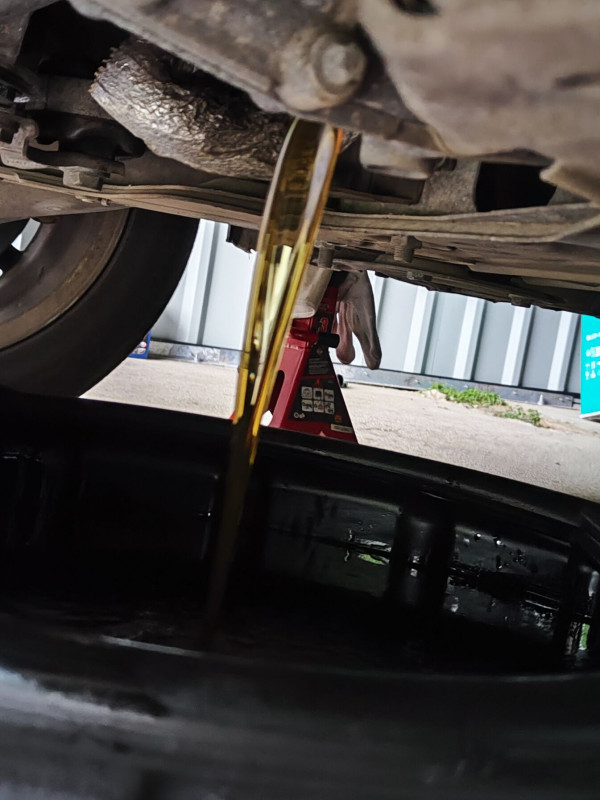

Szereléseink története az elmúlt napokból.
Végül kiderült, hogy azért nem tudtam visszarakni ősszel a katalizátort rendesen a turbóra, mert annak az L alakú tartófüle valahogy akadályozta a jó összerakást. Levágtam a fenébe a katalizátorról azt a fület és elsőre jó lett. A beleszakadt csavarokra anyákat kellett hegeszteni és azokkal kihajtani a turbóból.
Ahogy írtam, a turbó tengelynek az axiális lógása idegesít. Vajon elköszönhet hamarosan?
Eddig folyt a turbó olajvisszaengedőjénél is az olaj, most az is új tömítést kapott.
Ja meg a turbó és a motor közötti leömlőt összekötő 3 anyából kettőt elhagytam az elmúlt fél évben
Kapott új csavarokat, új anyákat, szintén a szett része volt az is.
Ha még egyszer le kell szedni, lesz equal lenght header
100 euró.
Új motor és váltóolaj is lett. -

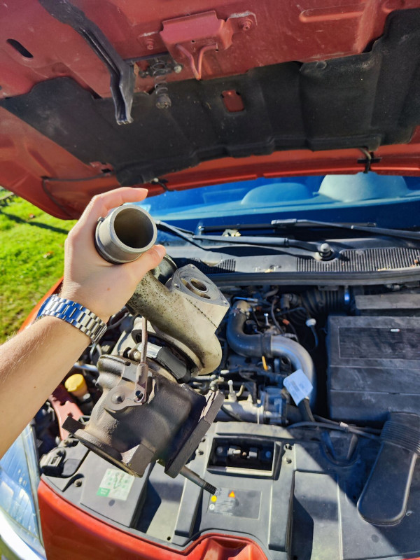

norbert1998
Na kérem. Turbó kiszerelve. Teljesen ki kellett sajnos. De minden kapott szépen új tömítést, ahogy illik.
El kellett vinni a turbot apámhoz haza, hogy a betört csavarokat kiszedje. Rá kellett hegeszteni eggyel nagyobb anyát és azzal lehajtani. Az egyik elsőre kijött, a másik másodikra. Melegítés nem segített. Utána kis menet simogatás, illeszkedő felület simogatás, és most ott hagytuk abba, hogy a turbo a helyén, a levegő cső még nem került be, illetve a bölcső, a jobb oldali féltengely és a katalizátor az autó alatt a földön van. Az majd holnap, még egy másfél óra.
Viszont sajnos van egy érzésre 7-8 tized mm axialis lógás a turbón. Ez gondolom baj. Radialisan is van benne lógás...
De a motorolaj már friss a kocsiban, váltó olaj is szép új megy be holnap.
