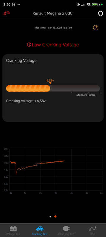

Ma beraktam a hangszórókat. Vagy tucatszor lekapcsolta a feszt az autó, start/stoppal én vissza.
Legvégén motor indít, "battery charger" felirat fogadott, most először.
Lement egészséges fesz alá, vagy készüljek lassan új akkura?
Energy Smart Management nincs kikapcsolva, 2019.05 havi Exide prémium akku. -

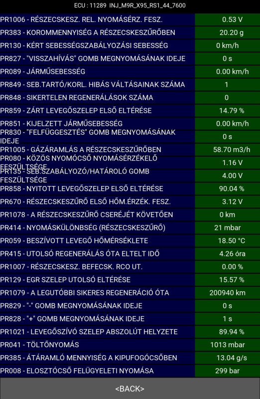

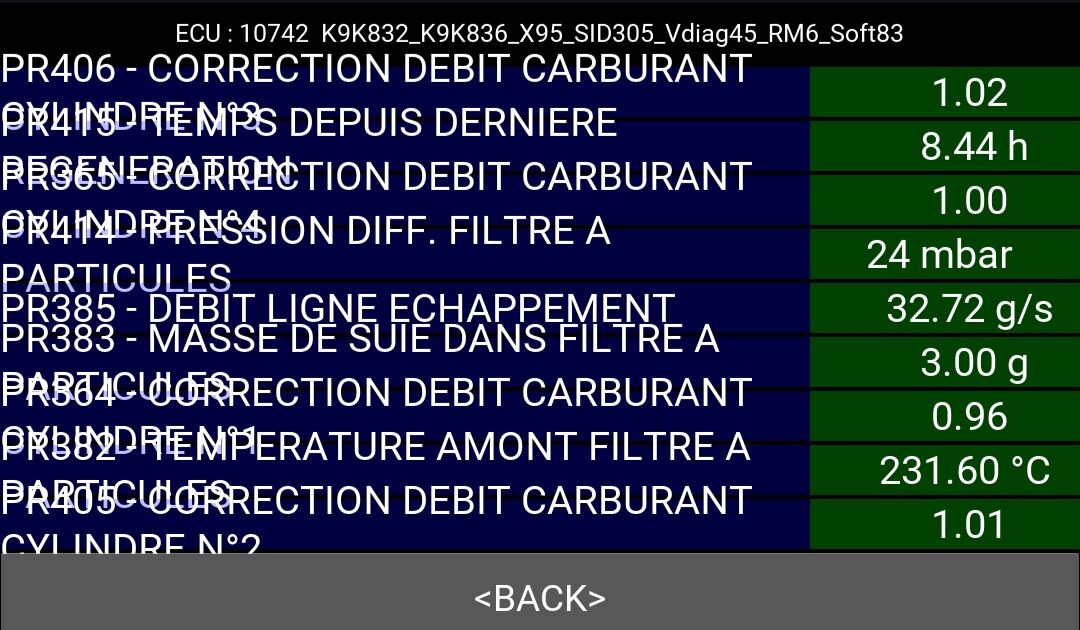

Hány lovas a motorod? Gyári szoftver, vagy írva van?
Mennyire dinamikus a verda 2000 alatt, illetve 2000-3000 között?Kérlek próbálj objektíven nyilatkozni.
Viszonylag kis köbcentis, commonrail dízelből eddig csak Golf 7 1.6 CRTDI-t próbáltam, de az 2000 alatt borzasztó gyenge volt a 2.0-hoz képest. Az előbbi paciban és nyomatékban hasonló az 1.5dCi-hez, de tömegben kevesebb a Lagunánál. Kíváncsi vagyok, hogy a lageszban mit tud egy kis motor. Természetesen az 1.6 szívó benzin nem érdekel, mert az lábbal hajtós biztosan. -
Most hány km van a kocsiban? A képen ott az utolsó regen ideje: 200940. A fordítás nem a legjobb
4,26 óra, ugye az 4 óra 15,6 perc. Ez a motor üzemidejére vonatkozik az utolsó regen óta. Ennyi idő alatt én a 20g-ot sokallom. El kellene kapnod menet közben, amikor regenerál, hogy mennyire tud lemenni, nekem kb. 3g-ra megy le, akkor ér véget a regen, amikor megy lefelé, majd egyszercsak 0-t ír. Majd 18-20g körül kezdi újra. Lehet van jobb megoldás is erre, de én pyclippel így találtam megoldást a megnézésére.Sok mindentől függhet. Nekem mondjuk L3 és 1.5-ös a motor.
Tehát ha jó volt az üzemanyag, jó volt az időjárás, alig keletkezett korom..
Most pl. tankolásig alig lett korom (8+ óra alatt 3g), azóta tankoltam, na az új tanktól jóval gyorsabban felment 15g-ra. Lassan jön a köv. regen.
Ez a mostani, de tankolás előtti állapot. (8+ óra alatt 3g.)
Mostanában Ósannál tankolok + Mannol Ester dízel adalékot tolok bele.(az összefolyt szöveg azért van, mert nagyobbra vettem a betűméretet, a számokat így látom messzebbről

Diag kell hozzá. Akár egy kis műklödő ELM327 adapter meg jó kis pyren.
Diaggal látod mikor regenerál, a DPF-ben lévő korom mennyiségét, regeneráláskor hány g-ig megy le.
Lehet következtetni, hogy pl. hány km-enként regenerál, de ez sem biztos, mert én úgy látom, hogy talkolások után tud fordulni a kocka, azaz bizony változékony a gázolaj minősége. Azért általánosságban, ha 500 km-nél rövidebbek a két regen közti idők, akkor már gyanakodnék, főleg hosszú utakon használt autónál. -
