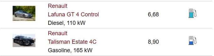

Az igazsághoz hozzá tartozik, hogy bár hibátlannak tűnt a kuplung+lendkerék, kibontás után azért egész jól elvolt kopva a kuplungtárcsa, a lendkerék pedig borzalmas állapotban volt (ebből semmit nem éreztem használat közben). Tehát amúgy is ráfért a csere, valószínűleg gyári volt és elvileg 211.000km volt benne.
Minden autóra személyre szabott egyedi programot írnak, így az enyémre is és természetesen ha elkészült egy verzió (előtte-utána padon mérés) van lehetőség módosításra, majd újabb mérésre.
Nálam elsőre jó lett, maradt is az első "setup": 210LE és 470Nm
Ez 2019-ben, 65.000ft-ba került (padon 2 mérés + programozás), Dunaújvárosban a KVDyno-nál voltam. Semmi mást nem módosítottam az autón, csak a szoftvert.
Fogyasztásban én semmilyen változást nem vettem észre sem pozitív sem pedig negatív irányban. Menetdinamikára eszméletlen volt a változás….minden téren (kis sebességnél, nagy sebességnél, bármilyen fokozatban) nagyon durva lett. pl.: német autópályán 160-170-es tempónál 6.-ban lepadlózva sem volt gondolkodás, csak elkezdett tolni, mint egy mozdony és már 200 felett járt a mutató (tényleg hihetetlen volt a változás a gyári konfighoz képest)Egyébként semmilyen használatbeli különbség nem volt az eredeti állapothoz képest.
Természetesen jól kezelhető maradt, továbbra is lehetett „eco” üzemmódban is használni.Ezután kb. 80.000km-t tettem bele, mielőtt eladtam, nem volt problémám (egyszer takarítottam az EGR-t, bár valószínűleg az sem volt soha takarítva, így nem innen eredő problémának fognám fel).
A fék a laguna3 alatt alapjáraton is elég fickós, szerintem ehhez a teljesítményhez is elégséges volt. Nyilván pályanapon nem voltam vele, ott biztosan elfogyna a fék, de ez nem is arra való.
