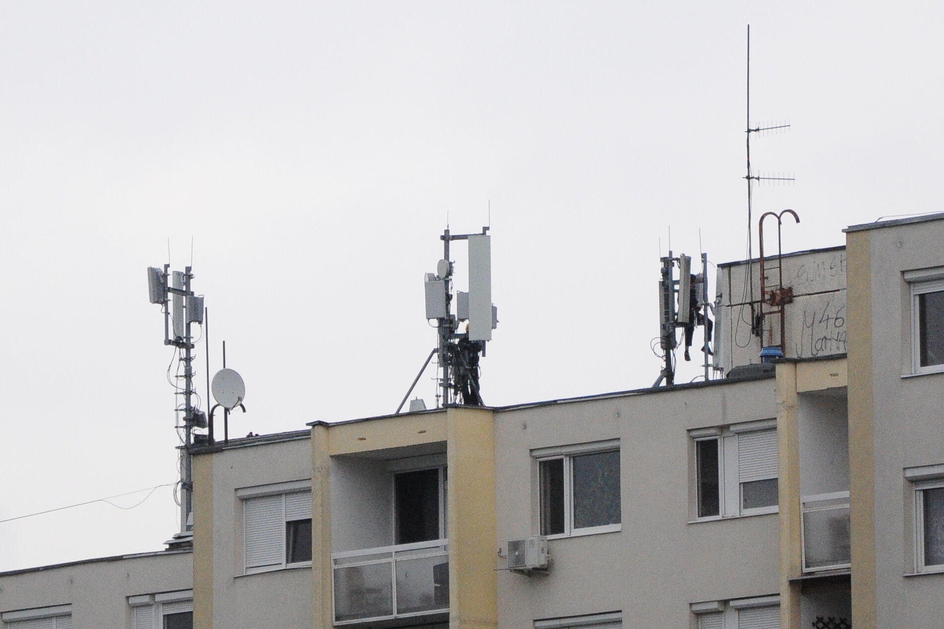

Na pedig az első képeden az AAU melletti széles lekerekített szélű vastag magas sugárzó néz felém és ha eddig volt B3 és B20 is ide ami most is van akkor ha tolnak be mellé még B1 B28-at is akkor valszeg azon kell menjen
Plusz a bal oldalra is csak a vékony sugárzó maradt az AAU mellé, a hátsó oldalra meg szintén egy vastag szélesebb magasabb mellé egy vékony plusz az AAUMajd 2év múlva váltok egy jó 5G telóra és kiderül mi a helyzet
Addig 4G-nek örülök maximum ha bejön B1 és B28Jó hogy végre tudom ezek a tégla sugárzók 5G-t adnak mert elég sokat láttam itt üllői úton 19. kerület, 18. kerület, Ady Endre út körül.

Nem kocka, hanem tégla vagy más néven kisbojler!
Kocka az a Telekomnál van.
Ahol kisbojlert látsz, ott N78 megy!
A széles nagy sugárzó bármit adhat. Kétlem, hogy mind a 4 frekit az adná.Ezért nem kocka:
Mind3 szolgáltató AAU-ja
Bal oldali a Telekom Ericsson AAU-ja ami valóban kocka! Középső a Yettel ZTE AAU. A jobb oldali vastag tégla Vodafone Huawei AAU. -

Na várj én eddig azt hittem a kocka az B1 és B28 miatt kell
Az utca végén a másik panel tömbön is 3 ilyen kockát raktak fel tavasszal akkor ott is lesz tuti 5G?
Felém meg az a széles vastag magas néz akkor az a B1 B3 B20 B28-at is tolja?Mivel nincs 5G telónk a családban így a 4G érdekel inkább egyelőre

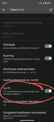

Android 12-n a VoLTE egy "malőr" miatt nem megy. Viszont az 5G igen.
9-es szérián android 12-n hibátlan minden. Android 13-al szintén és 13-on újra van VoLTE ikon.
Mivel Oppo konfigot használnak most már OnePlus-on is így ha a Yettel átadja az Oppo részére a VoWiFi igényt, az bekerül a OnePlusra is.TeeJay
Középen a nagy széles sugárzó mellett egy AAU is néz feléd így jó N78 vételed lesz majd.
A tégla sugárzó azaz az AAU kizárólag N78-at sugároz. Minden más frekit a hagyományos sugárzók adják. -

VoLte esetén is van egy csavar a használhatóságban. Android 12 esetén nem volt elérhető a gyári szoftverrel, de 13 bétában megjelent a VoLte kapcsoló Telekom sim esetén. Yettel kártyánál ez a menü pont azonban nem volt elérhető. Remélhetőleg a végleges 13-as rendszerrel elérhető és használható is lesz ez a funkció, mivel a béta szoftverrel tesztelve a hanghívások közben a készülék változatlanul leváltott 2G-re és hiába jó a beszéd és a hangminősége, érezhető volt a másik oldalon, hogy nem annyira tiszta a beszéd a hd minőség híján.

Google Pixel6a telefon , nem megy rajta a VoLTE, másik szolgáltatónál (tcom) működik,beállításoknál ki-be kapcsoltható is
ilyenkor mit lehet tenni ?

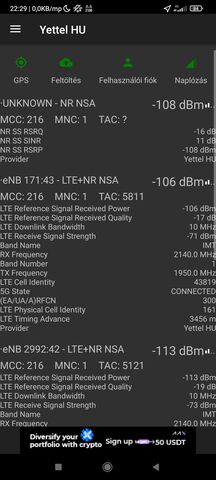

Könnyen lehet, hogy van és megy is nálad az 5G, csak az Android állapotsorban 4G marad. Nekem a Xiaomi Mi 10 Lite 5G-n például végig 4G marad az állapotsorban, miközben a Cellmapper szerint felépül az "LTE+NR NSA" (azaz 5G) kapcsolat, és Speedtest szerint is átjön ~800 Mbit/s.
Nézd meg a Cellmapper appban, hogy mit ír. Egy aktív 5G kapcsolat így néz ki:
