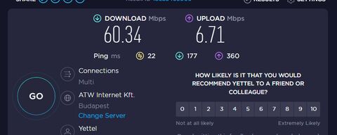

TomPack
A címemre a Yettel hozza a korlátlan OtthonNET-et.
Viszont nem a legszuperebb a térerőm itt a lakásban, és sebességebn is csak kb olyan 8-10Mbit-et mér lefelé a Speedtest, felfelé kb 3-at. (Prime csomag, Iphone 12, Samsung S21)
Jól gondolom, hogy a routerral sem lenne ez több, nem adanak több kakaót az OtthonNet előfizetésre?

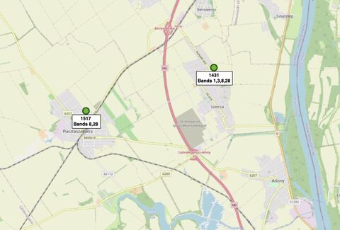

bociusz

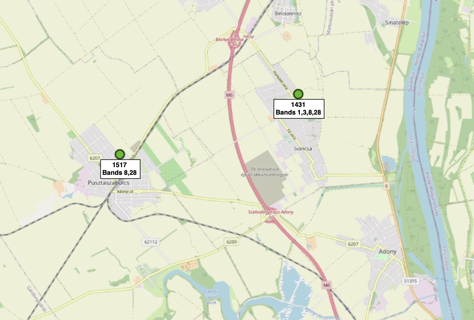

Az M6-osról, Pusztaszabolcson és Iváncsán találtam ma meg az első két Balatonon kívüli B8-as helyszínt.

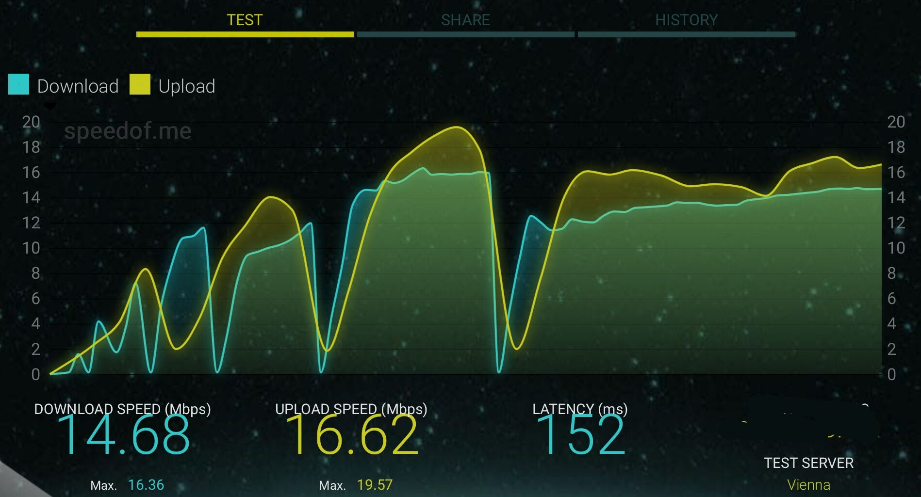

bepken
sfdrakex
#92420
az egyik egy ZTE R216 4G Router, a másik pedig egy Nova 5T
a routernél jött elő a probléma, jelenleg csak USB kapcsolat van (tehát 1 db eszközt szolgál ki), és a sebességet a belső monitorozáson nézem - de természetesen webes mérés is hasonlót mutat
ha a telón kikapcsolom a wifit és saját mobilnettel mérek, akkor meg jön szépen, ahogy kéne neki
#924214 Grider - ez logikusnak hangzik, a ZTE router már nem mai csirke - ez akkor jelenleg valami olyasmit jelent esetemben, hogy ebben a régióban az egyik frekvencia lehalt/túlterhelt?

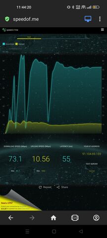

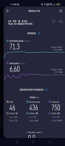

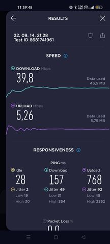

sziasztok!
annak vajon mi lehet az oka, hogy ugyanabban a helyiségben, az egyik készülékkel 4G hálózaton ~40-50Mbps sebességet kapok jelenleg, a másikkal pedig 0,45 Mbps sebességet? (full térerő mindkettőnél)
készülék restart már megvolt, sajnos nem oldotta meg....
először hálózati problémára gondoltam, de az így eléggé biztosra ki van zárva.
köszi előre is!
