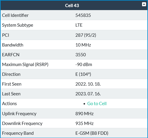

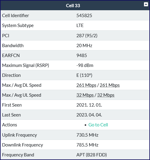

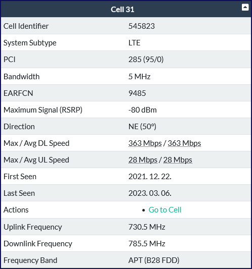

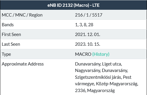

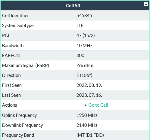

donjohnson #105280 üzenetére
Ennyi infó van, más cell nincs és 865 méter a légvonal távolsága nagyjából. -
