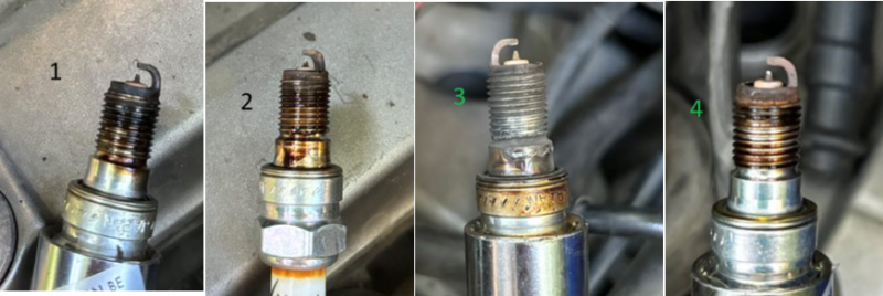

Errol nem talalok semmit, pedig erdekelne a dolog, mindenhol csak a
persze, tegyel bele iridiumot es varazslat
van kiirva. Szelepfedeltomitest talan cserelhetek lassan

Csereltem a 2001-es karbis horneten gyertyat, iridiumos volt, simara csereltem. 2 trafo van rajta, lett volna ertelme iridiumosat venni ra?
