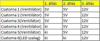

Pubszon #16890 üzenetére
Hát nem akarlak elkeseríteni, de egy kicsit jobban átgondolva az igazi ez lenne:
(Három állású kapcsolóval):
A lényege a következő lenne: 5 venti van a gépben és egy LED szalag.
1. állás: csak 3 venti megy 5V-on, a maradék 2 és a LED szalag kikapcsolva. Filmnézős üzemmód.
2. állás: minden venti 5V-on megy, LED szalag kikapcsolva. Netezős üzemmód.
3. állás: minden venti 12V-on, LED szalag szintén be, 12V-on. Game üzemmód.
Még azon gondolkodom hogy talán elég lenne a két állású kapcsoló is, mert talán az 1. állás elég lenne netezéshez is...
Ezt egyszerűbb lenne megoldani?:1. állás: csak 3 venti megy 5V-on, a maradék 2 és a LED szalag kikapcsolva. Filmnézős üzemmód.
2. állás: minden venti 12V-on, LED szalag szintén be, 12V-on. Game üzemmód.
