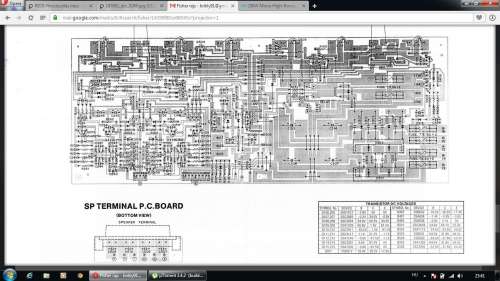

...szerencse hogy a NYÁK egyik oldalán jelölve vannak a dolgok....
Írtam az előbb: a könyvében van beültetési rajz.
Ha szakihoz vinném,még ha találnák is normálisat ezt ingyen nem mondaná meg nekem,sőt,a munkadíja döntő lehet,hogy megér-e még annyit nekem.
Bárkinek idő kell hozzá. Ezt próbáljuk tanácsokkal rád hárítani.
Kiforrasztott tranyókkal,láthatóan az egyenirányító után mindenhol egyenáramnak kell lennie,igaz?
Igen. De ráadásul - ugyancsk mint előbb írtam - a rajzon feszültségértékek is vannak bejelölve.

Csak példát mondok, próbáld követni a tipp logikáját a kapcsolási rajzon.
Mondjuk azonosítottad a Q214-et, mint hibás tranzisztort. Előtte Q211, Q 402 van. Ugyanígy a Q215 előtt a Q212 és ugyanaz a Q 402.
Ha a kapcsolásban megvan, megkeresed másik oldalon ugyanaz a kódot a beültetési rajzon is. Aztán kiforrasztod majd mérsz. Rövödzárat kiforrasztás után is lehet azonosítani.
Ugyanakkor kiszerelt végtranzisztorokkal, hangszórók nélkül be is lehet kapcsolni és megnézni a rajzon is bejelölt feszültségértékeket tápnál vagy nem piszkált fokozatoknál. Esetleg sokatmondóak lehetnek.
Csak tippeket adhatok egy párszáz alkatrészes kapcsolásnál.

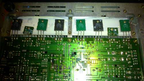

BRIKLY #15825 üzenetére
A következőket tedd:
A műszert dióda állásba kapcsolva a C-B és az E-B lábak között
az egyik irányban nyitóirányú dióda átmenetet, (400-650 mV)
míg a másik irányban szakadást kell mérned.
A C-E lábak közt mindkét irányban szakadásnak kellene lennie.
Ha bármely 2 láb között zárlatot, vagy 1-2 ohmos ellenállást mérsz,
az a tranzisztor cserére szorul. -

Félvezetőknél olyan, hogy utángyártott nem létezik. Annál inkább hamisítvány. De az nem ugyanaz, még ha ugyanaz is van ráírva. Ezeket nehéz kilőni. Az hogy több gyártó (itt komoly cégekre gondolok) gyártja ugyanazt a típust, nem baj, ugyanazokat a paramétereket kell tudja, amivel a típus defineálva van.
...lehet valami olyan hiba ami azt rögtön kinyírja?
Sajnos igen. Többmindent kell végigméregetni kapcsolási rajz alapján. Ismerve mi mire való, hogy működik.
Ha nincs alapos gyakorlatod, csökkennek az esélyeid.
