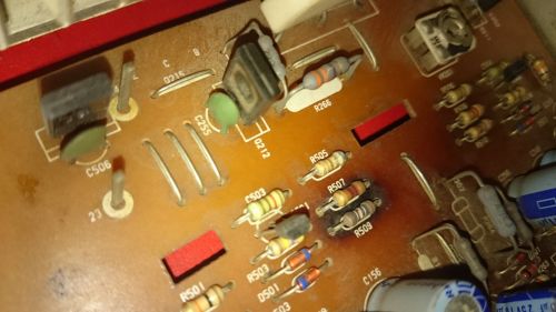

És mi lehet ennek az oka? A tranzisztor cserélve van, az összes hozzá közelállóval együtt, ellenállás ami szakadt volt cserélve van, egyedül a trimmer ami szinte biztos,hogy nem jó,de a jót meg kinyírta.. már nem tudom,hol keressek hibát,lassan az egész panelt végigmérem..
BRIKLY
Lompos48 #17259 üzenetére
+60V van mindhárom lábán,ha az úgy jó,hogy a negatívat az erősítő házához teszem. Pedig most épp nem is melegszik, nyilván megszakadt az a trimmer.
Ha jól mérek,akkor a service manual táblázatát szerintem el kell felejteni,mert kb sehol nem az az érték van,amit az ír. Néhol meg ugye nem is az a tranzisztor,már gyári állapotban sem..
Táblázat szerint B : -0.6V, C : -61.5V, E -1.1V -

Csak áttettem a másik oldalra,ahol ugye tudtam,hogy rossz, viszont annak az oldalnak meg jó az előerősítője.
Hát persze,hogy szikrázott egyet,és vége. Most már az az oldal nem csinál semmit,ami eddig valamennyit szólt,hiába tettem vissza a saját trimmerét.
Erős a gyanúm,hogy az a helyettesítő tranzisztor nagyon nem jó oda. Kimértem már mindent a környékén,minden jó. Áttenném a másik oldalak a tranyóit abba az oldalba,amelyiknek jó az előerősítője,csak most meg már nincs jó trimmer.Ha tudnám hogy keressek,keresnék,rendelnék,de gőzöm nincs.

Visszatértem az ötlethez,hogy rendbe rakom a lefüstölt Fisher erősítőmet. Kivettem az összes vég tranyót, 1 db jó, 3 zárlatos,2 szakadt. Belemerültem mélyebben a NYÁK-ot lesni,és rájöttem,hogy nem is lesz olyan bonyolult kivenni a hozzá kapcsolódó többi tranyót.
Keresgéltem,és találtam olcsón tranzisztort hozzá. 2800Ft lenne a 6 darab vég tranyó, a kisebbeknek meg 2-300 Ft darabja,szóval szerintem 5000-ből megúsznám még akkor is,ha az összes tranyót kicserélem ami benne van,de ugye mind csak nem szállt el.Mennyire megbízható ez a bolt? Na meg a PMC, mint gyártó?
Ha ezekkel nincs gond,holnap kapcsolási rajzot,forrasztópákát,multimétert ragadok,és szedem ki a többi tranyót is méregetni. -

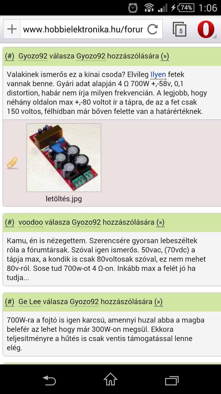

Ezekre az erősítőkre van valami magyarázat? [link]
Nagyon bírom nézni őket.. Felvesz 100W-ot,és lead 1200-at? Veszek egy párat áramfejlesztőnek. -

Egyébként ezek tényleg tudják,ami rá van írva? Vagy csak én vagyok lemaradva,hogy 700W-os erősítőtől azt várom,hogy sok elektronika,bazi nagy hűtés,és vagy 10kiló trafó?
Főként az a picike hűtőborda szúrja a szemem..

Ezt pont nekem találták ki.
még egyenirányítás és puffer sem kell neki ha jól látom,mert váltó áramot kér,egyenesen a trafóból. És még csak nem is kapná a maxot,mert 50V a trafóm, 58 a max. Igaz,így nem is lesz abból 700W, bár amúgy se hiszem,mert elvileg nem tud annyit a trafó.
Csak 1 bajom van ezzel,hogy az Ebay-en van, ahonnan isten tudja mikor jön meg,de ez még semmi,inkább az,hogy licites,drága lesz ez szerintem mire lejár a licit. -

Találtam közben egy ilyet. Ez már csak 3V-al kapna többet az előírt maxnál, ha a Fisher tápjával hajtanám.. Az is sok? Tranyókra rákeresve úgy látom azok 140-160V-ig bírják..
illetve ennél van lent egy szöveg,csak fordítóból értelmetlen..
"Voltage protection: Yes, 39V, 39V supply voltage drops below will protect the amplifier, turn off output 13. Voltage protection: Yes, 68V, 68V supply voltage is higher than the amplifier will protect,"
Mi ott az a 68V?

Értem,hát akkor majd kiderül,előbb mérek,sőt mivel a rajz tanulása nekem még pár óra,hogy eligazodjak egyáltalán rajta, kérdeznék egyet. A képen bekarikázott rész mit vezérel,vagy mi az? Csak mert régebben észrevettem,hogy iszonyatosan meleg,nem érdekelt,majd mikor már kezdett sötétedni a NYÁK is körülötte,akkor tettem + bordát azokra a kis hűtőkre.
Jó lenne mindenekelőtt ezt tisztázni,mert csinál nekem az erősítő kb 1 éve olyat,hogy csak a Tape bemeneti csatlakozón szól rendesen,az összes többin az egyik oldal csak akkor,mikor épp kedve van.Nem érdekelt,mert így is használható volt,de most inkább mielőtt költenék rá,derüljön ki minden.
(a kép nem a sajátomról készült,netről szedtem)

Egy Fisher CA-271 erősítőről lenne szó.
Több bulit lenyomtam már vele egy kocsmában,de a szilveszterit nem élte túl.
Kinyírt egy 200W-os MNC noir 2 hangszórót,és ez mellett az erősítő egyik (jobb oldal) kimenetén nem hang,hanem áram jön ki,mikor bele kötnék egy hangfalat jó nagyot szikrázik,és csattan a hangszóró.Szeretném,ha meg lehetne javítani,de gőzöm nincs mi szállt el benne (gondolom a végfok) de semmi égési nyom nincs rajta,viszont van egy kis szaga.
Mit gondoltok,menthető még? Ha igen,kb milyen összegből?
