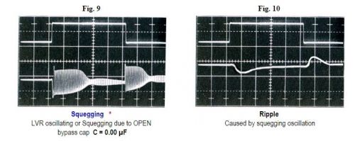

A gerjedés a kimeneti áram gyors váltakozásaikor lép(het) fel. Ilyen eset nem áll fenn egy ventillátor téplálásánál. Ha pedig mégis odaképzeljük, akkor annak nem lehet semmi "tragikus" hatása a ventillátorra. Az ICre pedig azért nem, mert,átlagértékben (integrálva) ugyanott van, mint gerjedés nélkül, gyilkos csúcsok pedig nem jelentkezhetnek. Természetesen más a helyzet logikai vagy akár audió alkalmazásoknál.
