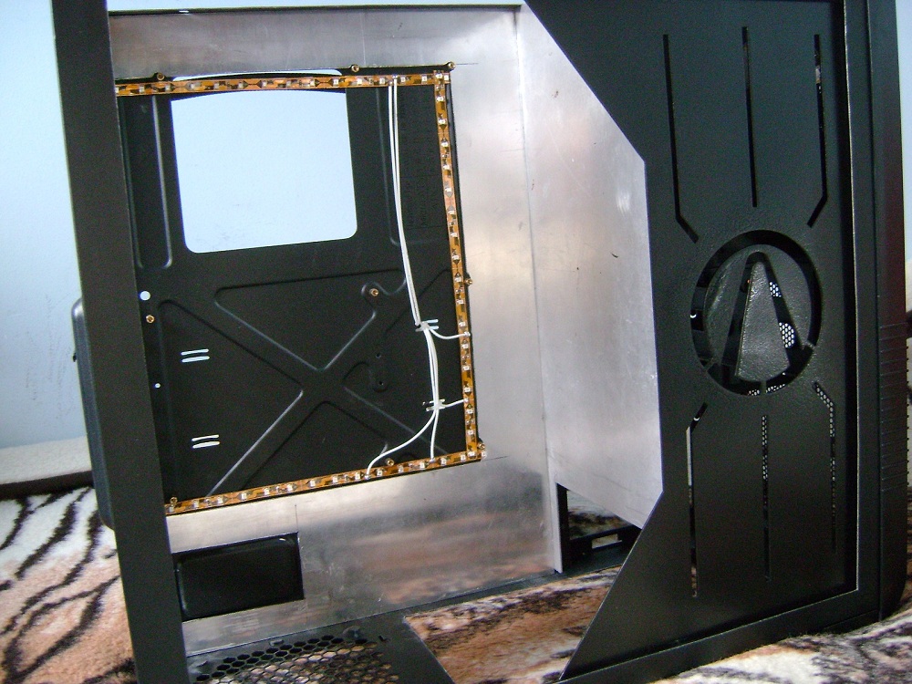

Lupi00
oroszbence #14729 üzenetére
Köszönöm Bence ! A házad nagyon jól néz ki , majd lesek belőle egy kis ötletet az elrendezéshez ! Antec ? Nekem Nine Hundred van és az eleje meg az oldala ugyan ilyen .

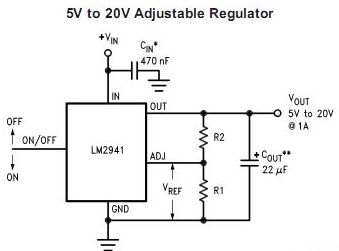

PHM
oroszbence #12640 üzenetére
Azért ha figyelmesen megnézed a rajzot, van ott még más is.
Például 2 db kondenzátor. 1 a bemeneten, 1 a kimeneten.
A bemeneten 470 nF-os, a kimeneten 22 mikrós kondi van, erre mondtam,
hogy low ESR típus legyen.
Az LM2941T feszültség stabilizátor, TO 220-as tokban kérd.
Ehhez nem árt beszerezni egy kisebb hűtőbordát is,
bár az megoldható némi alumínium lemez feláldozásával is.
A lényeg, hogy kell a stabilizátorra némi plusz hűtés.
Ha esetleg nincs 470 ohmos poti, az ellenállások és a poti értékét
akár meg is lehet növelni, például így:
R1: 220 ohm
R2: 1 kiloohm, + 1 kiloohm potméter. -
Bari
Modder
oroszbence #12637 üzenetére
Az adatlap 6 oldalán található a kapcsolási rajz, alatta meg az ellenállás értékek kiszámításához használatos képletek. Az alapján ki tudod számolni adott feszültséghez milyen ellenállás értékek kellenének.
A kondenzátorok értéke a rajzon is megtalálható. A referencia feszültség az adatlap harmadik oldalán megtalálható, ami tipikusan 1,275V. R1 értékére az adatlap 1K-t ajánl, a képletből a kívánt Vout feszültség alapján már kiszámítható az R2 értéke (R2=Vout*R1/Vref-R1), az R2 helyére egy ellenállás és potit sorba kötve betéve a két kívánt érték között szabályozható lesz a kimeneti feszültség. Azt hogy mi az alsó érték amivel a ledek még világítanak, ki kell tapasztalni.
Szerk: úgy látom PHM gyorsabb volt, az Ő általa írt értékek is jók.
PHM
R1=100 ohm
R2=470 ohm, de sorba kell vele kötni egy 470 ohmos potmétert is.
C out low ESR legyen. -
PHM
oroszbence #12635 üzenetére
Hasonlóképp, mint a hagyományos stabilizátorok.
Annyi a különbség, hogy van egy on-off bemenete, amit használaton kívül
a testre lehet kötni, és az adjust, azaz a feszültség állító bemenete külön
lábra van kihozva. Az ajánlott kapcsolás:
12V-ról táplálva természetesen a kimeneti feszültség maximuma
nagyjából 11,5V körül alakul. -

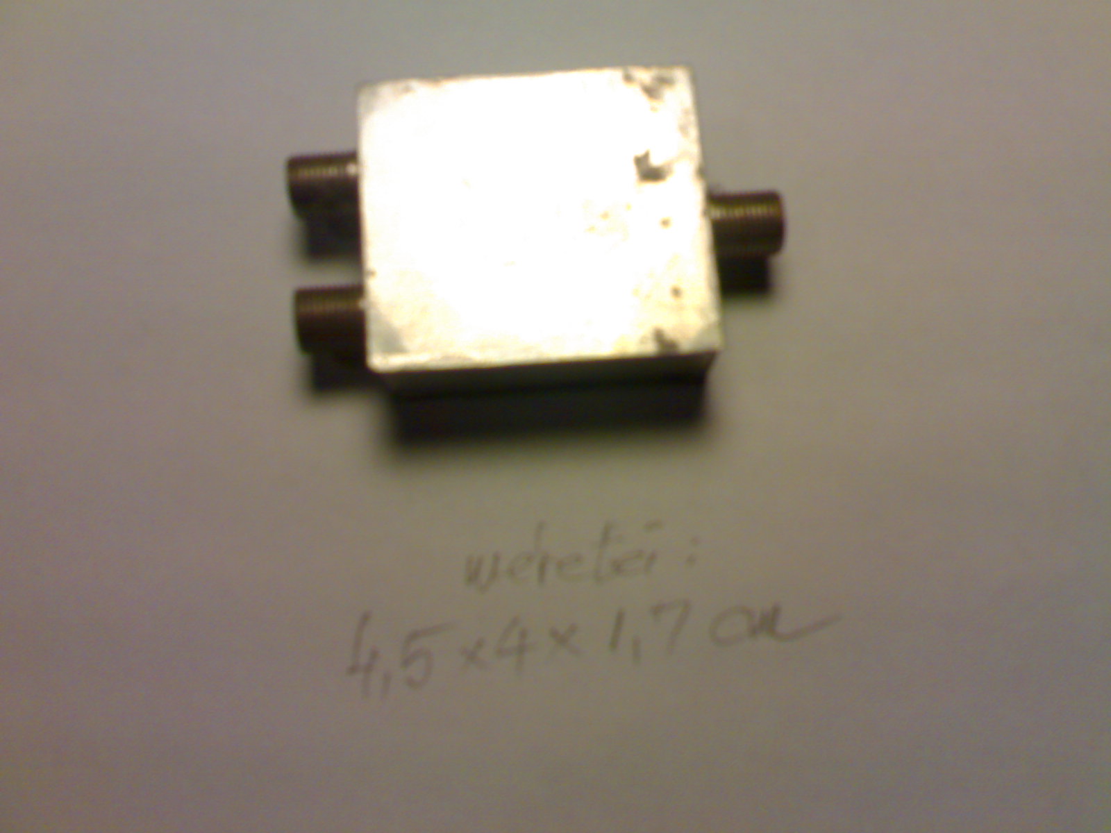

A kábelTV születése és terjedése idején évekig ezzel foglalkoztam és pont az "önköltségek" csökkentése miatt az elosztó(dobozo)kat "gyártottuk.
Alapanyag a Nescafe Brasero doboza volt, ami a tartalom miatt tökéletesen száraz volt belül. Felülete horganyzott vagy cinezett - ez mindegy -, tökéletesen szabható méretre egy erősebb ollóval, forrasztani pedig csodálatosan lehet. Ha sikerül találnom egyet lefotózom és beteszem ide. Kinézete (nem esztétikai szempontból, de) bizonyítéka kb 17-18 éves korának. -
moha21
oroszbence #12614 üzenetére
Mit oszt el? És miért kell olyan vékony legyen?
Ha nincs nagy erőhatásnak kítéve akkor nem kell végighegeszteni, elég pár helyen hegeszteni, az azért nem nehezen kivitelezhető, ha van AWI, készülék. Hozaganyag sem kell szerintem elég pár helyen "összeolvasztani " őket.

oroszbence #12610 üzenetére
Igen lehet argon védőgázas wolfram elektródás eljárással, de már az 1mm-es anyagot is nehéz így szépen hegeszteni. ( hegesztő vagyok ).
Argon védőgázas berendezés való az alumínium hegesztéséhez. Olyan vékony anyaggal még ilyennel is meggyűlne a bajod.

Lehet, csak önmagában nem ajánlott, mert:
a: nem elegendő a teljesítménye, ezért villámgyorsan leég,
b: elegendő ugyan a teljesítménye, de hatalmas bumszli és méregdrága.
Egy állítható kimenő feszültségű loww drop-out feszültségszabályzó
megoldaná a problémát. Jókora hűtőbordán persze. -

oroszbence #12430 üzenetére
Csak párhuzamosan problémásabb lenne megoldanom szerintem. Vagyis úgy nem tudom hogy tudnám egy vezetékre forrasztgatni a ledeket de le írni se igazán tudom mi a gondom.
kmisi99
oroszbence #12428 üzenetére
Pirosak 12000mcd fényerejűek.
Csak a kalkulátor azt írja kevés a fesz. Kb 20 ledet akarok és annyit írtam be.
Tervem még nem igazán van olyasmit szeretnék hogy felülre 5-8 led alulra is 5-8 meg az alaplap alá is pár led szóval úgy jól elrendezve hogy jól kivilágított legyen. -
kmisi99
oroszbence #12426 üzenetére
Köszönöm előre is a segítséget. Külföldről vettem a ledeket az eladó ezt adta meg
Forward Voltage (V) : 1.9-2.1
Az áramerősségnél meg ez volt
Forward Current (mA):<= 30 -
