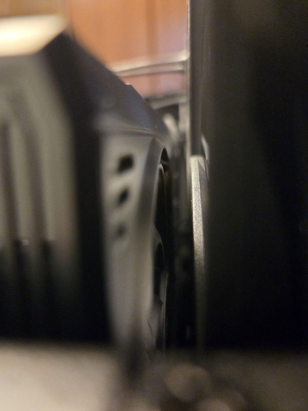

Megvettem.
Megmértem és az alaplap aljától a TG-ig kb 162 mm a távolság.
A matek kijön, a ps120se 154 mm magas, a lapom a procival 8 mm magas: elvileg pont be kell férjen. Lehet hozzá fog érni, az nem fog érdekelni ezek után.
Hétfőn jön a cooler meg az atx psu bracket, azután tudok elkezdeni beköltözni és akkor kiderül hogy van e szórás a magasságokban - méréseimben és az alá szór e v fölé.

#63902
NR200P-vel kapcsolatban: 154 mm-es cooler master hyper 212 vége és az üveglap között egy hajszálnyi hely sincs, nem hogy 4 mm. Az NR200 meg ugyanez, csak mesh panellel. Engedd el.
