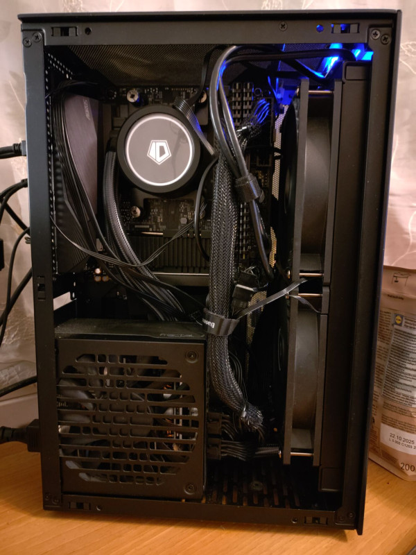

Budget AIO a meshyben, kis kábeldzsungellel
eredetileg arcticot akartam, de annak a vastagabb radiátorával nem tudom hogy elfért volna-e a 7800XT nitro a kábeleivel.

rendezgettem a kábeleket a meshiben. asszem ennél szebbre már csak custom kábelekkel lehetne, csak nem visz rá a lélek annyi pénzt kiadni rá

minden indításnál szörcsögő hang, amit az oldott meg ha a pumpát indítás után 1-2 percig maxon járattam (vagy magától megszűnt 1-2 órán belül). szerencsére az EK jó fej volt, garival visszavették.
előtte volt arctic, az relatíve jól működött (nem adott ki fura hangokat), viszont az meg a gépházban nem fért el rendesen.
FireKeeper
az én gépem így nézett ki, látszik hogy kb egy szinten van a pumpablokk és a radiátor (de a radiátor teteje pár centivel magasabban volt mint a blokk), ennek ellenére voltak problémák. végül meguntam a szarakodást, és mivel egy jobbfajta léghűtő is elbírt a 65W-os ryzennel, inkább váltottam léghűtésre. most ugyan vannak távoli tervek egy custom loop-ra, de ott ugye van tartály szóval nincs ilyen probléma.
FireKeeper
nekem meshliciousben ennél sokkal "jobb" elrendezésben volt AIO, és valahogy mégis visszatalált a levegő a pumpablokkba, amit minden egyes rohadt indításnál ki kellett kergetni belőle 100% pumpa fordulattal, pedig nálam még magasabban is volt a radiátor teteje mint a pumpablokk. szóval arra főleg ne építs, hogy a beszerelésnél ha jó akkor onnantól úgy is marad, a levegő egy rossz indulatú dolog, és mindig megtalálja az útját
FireKeeper
nyilván függ ez a pumpa kialakításától is, de én nem kísérteném a sorsot. am ebben a videóban elég jól körbejárták a témát.
