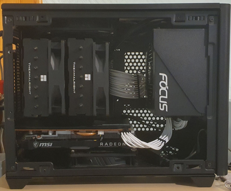

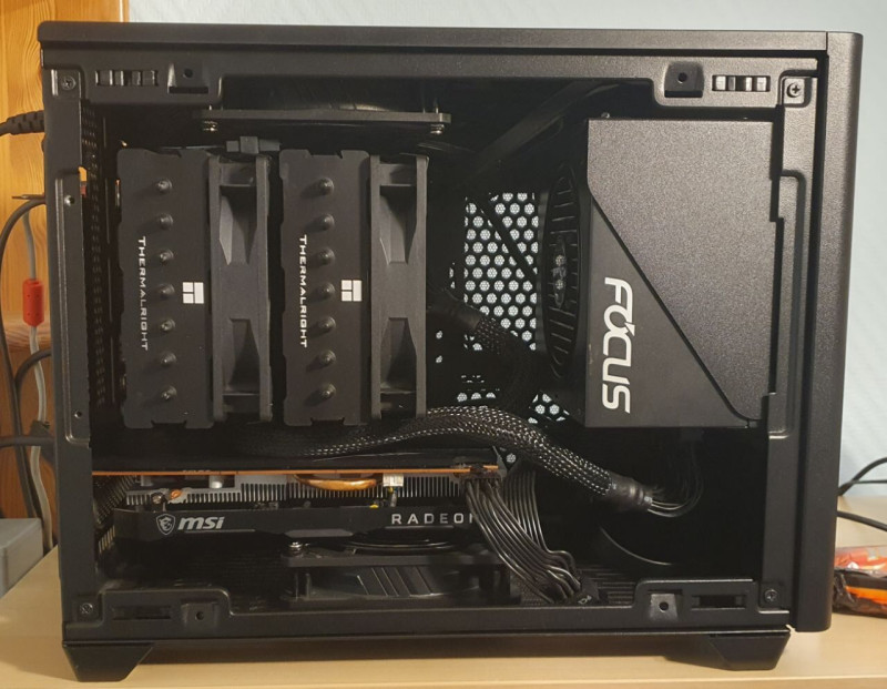

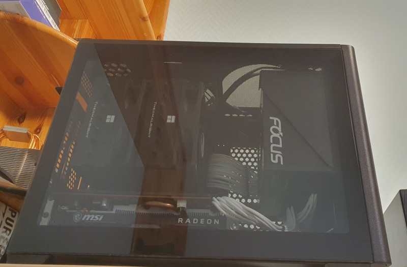

Átköltöztem az NR200P-be, felkerült apróra a lian li q34 és a macho.
Befért a Phantom spirit 120 se és még van is hely a TG meg a hűtő teteje között. Hogy mennyi hely azt nem tudom, csak papírlappal teszteltem, hogy hozzáér e, nem ért.
Igényes képet még nem csináltam, de addig is itt van ez:
A cpu cooler a táp felé fúj (túl oldalra sajnos nem fért venti a vrm borda miatt). Alsó venti be, felső kifele fúj.Custom kábel fog kelleni, mert a 24 pin kábel borzasztó hosszú és botár. Ahogy nézem abból 15 centi is elég lehet, de majd lemérem.
Ja meg fog kelleni rgb csík is, mert elég sötét a ház ha fenn a tg. Van valami ajánlott, nem feleslegesen drága?

Tényleg, nem is tettem be képet a VGA bekerüléséről, eléggé ki lett centizve (akarom mondani millizve) a Q34-ben. Majd pótlom. 👍
emiki6
Na, beteszem ide is, mert büszke vagyok...
Avagy mégegy példa az ITX és HR-02 házasításra: [link] -
