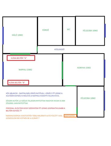

Whirlpool SPIW412L - 100e kinéztem ezt a Klímát egy 74M2 Panel hűtésére főleg a Nappali háló lenne fontos 35-40M2 a kettő. Rajzon szemléltettem.
Kérdéseim :
- "A" vagy "B" falra lenne célszerűbb szerelni a beltári egységet, hogy a Háló és Nappali is hűtve legyen ?
- Mekkora hatékonysága lenne jutna esetleg konyhába is belőle, 1,5 M-es nyitott ajtó van "zölddel" jelölve konyha nappali között ?
- Ahogy olsvastam elegendő lenne 3,5 KW klíma ?
- Panelben mennyi vezetékezéssel jár ez, mert ugye a biztos Biztosíték táblától messze lenne a beltéri egység mert az a bejárati ajtó felett van, és mivel Panel csak kábelcsatorna játszik, nem tudom milyen vastag kábelt húznak mert az jönne közlekedőn-konyhán-nappali falán a beltéri egységig ?
- Két félszoba a gyerekeké de oda már biztos nem jutna belőle elrendezés meg a KLÍMA teljesítménye miatt ezt tudom.

bobace
Megnéztem, de Debecenben nincsenek.
és @windy: Akkor azt mondod igazából mindegy? A kettő annyira egy kutya, hogy akár az olcsóbbat is vehetem?
Azzal nyugtattak, hogy az MDV-t a Planning & Trading importálja. Ne nyugodjak meg?Erre a Daikinra gondolsz? Daikin FTXV35AB / RXV35AB Eco Comfort
[ Szerkesztve ]

windy
válasz bobace #15679 üzenetére
Ha a kettő közül kellene választanom, akkor a Whirlpoolt választanám, mert semmiben nem jobb egyik sem a másiknál, így a + negyvenezer felesleges kiadásnak tűnik. Sem az 5 év garanciának, sem az A++ energiabesorolásnak nincsen semmi alapja, erre ne támaszkodj. A garanciát nem a gyártó adja, hanem az importőr, ami kb. addig ér valamit, amíg valami probléma nem lép fel. Az energiabesorolás pedig kb. annyit ér, mint a papír, amire nyomtatják, soha senki nem ellenőrzi ezeknek a noname gépeknek a hatékonyságát, így azt írnak rá, amit a megrendelő látni akar. Kíváncsi lennék, hogy egy mechanikus adagolású AC inverteres gép mitől tud jobb hatékonyságú lenni, mint egy precíz, elektronikus adagolású DC inverteres. Megint felmerül a kérdés, hogy a noname kínai gép miért tud jobb lenni (papíron), mint szinte az összes nagy klímagyártó (Fujitsu, Toshiba, Daikin, Mitsubishi, stb.) Szóval a papír, meg az internet sok mindent elbír, de ezek alapján választani, könnyen öngól lehet.
Egyébként meg, ha körülnézel, akkor az MDV árában már Daikint is kapsz, ami persze Gree gyártás, de minőségére elég jó garancia a gyártó is és a megrendelője is.

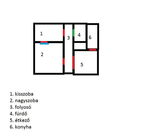

Ez a képrajzolgatás megtetszett, így én is kérdeznék.
A piros csíkok ahol ajtók "lehetnének", de egybe van a tér, mivel az asszonnyal ketten lakunk, nincs mit, és ki elől elzárni
A zöld ahol ajtó is van.
A kék pedig az ahova a klímát rakattuk. A 2.esbe fúj befele...értelemszerűen az a prioritás mivel ott alszunk, és a nap legnagyobb részét is ott töltjük.
De várható hogy eljut még valahova a hűs? Mondjuk a kisszobába(1) jut majd belőle?A fürdőm kívül olyan 40nm az egész, a klíma meg egy Daikin FTX35KM.
[ Szerkesztve ]
Every game has a story...Only one is a legend...The legend is back! This year...the Legend is reborn! The Legend of Zelda! --- A Zelda azért létezik, mert néhány évente meg kell csinálni a világ legjobb játékát....

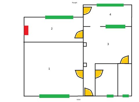

csaba17
A 3as a nappali lenne de most szoba, tesóm ott van. Nem tudom mennyire zavaró egy klíma az ember "feje felett". Az 1es is szoba de ha az nem hűl az nem probléma, csak nálam, a 2es szobában van meleg ill a konyhában(4).
Szerk: ha a plafonra szereltetem fel, közelebb az ajtóhoz?
[ Szerkesztve ]
windy
Én biztosan a 3-asba raknám. Talán onnan lehet elérni a legjobb hatást az 1,2,3 -ra vonatkozóan. Persze egy darab 3,5 kW-os klímával 60 nm-t lehűteni teljesen esélytelen. Ki kell zárni azokat a helyiségeket, ahol megvannak hűtés nélkül, és akkor már csökken is a tér. A kettes helyiségből a négyes gyakorlatilag elérhetetlen.
[ Szerkesztve ]
DeFranco
válasz csaba17 #15668 üzenetére
nagyon óvatosan (mert nem látom magam előtt a konkrét lakást, mert nem írtál semmit arról, hogy az egyes helyiségeket mikor és mire, milyen módon használjátok, és mivel nem értek hozzá) azt mondanám, hogy én a nappaliba tenném a klímát, kb. a szobáddal szemben.
1: a konyhát is akarod kondicionálni ehhez ez a megoldás megfelelő
2: ha a lakás központi része hűl, akkor minden hűl (kicsit), kap a szobád is a frisebb levegőből
3: éjszakára nem kell a szobádban járatni a klímát, mehet a nappaliban, ami a nyitott ajtón át szerintem egészen komfortos enyhe kondicionálást tud adni neked, miközben a testvéred szobáját nem kell zavarjaszerintem nem fog zavarni a klíma de ez függ a konkrét típustól, mennyire tudja magát visszavenni (éjszakai mód) és mennyire tudsz a lapátokkal játszani. én még nem hűtöttem szezonban a klímával, most szerelték fel márciusban, de az eddigi tapasztalatok alapján ígéretesen enyhén is tud működni. ismerős olcsóbb klímája (bár nem ismerte ki magát a vezérlésén, nem biztos, hogy valóban bekapcsoltuk az éjszakai módot) nem tudta annyira felfelé állítani magát és nem tudta annyira visszavenni a teljesítményt, mint a miénk. ezt próbálni kell, ha van rá mód.
NB2
Én nem vagyok szaki, csak az elmúlt másfél évben olvastam a topikot és ebből azt szűrtem le, hogy 1 klímával max 2 helységet tudsz lehűteni, de a levegő nem fog úgy pattogni mint a ping-pong labda, szóval az 1. helységbe (ahogy már itt korábban is megjegyezték) semmi nem fog menni. Ha nincs pénzed 2-re, akkor valahol kompromisszumot kell kössél, a 2-es és a 4-es közül mi a fontosabb. Talán windy megmondja, hogy ha a 3-asba raknád, akkor a 2-3-4 mennyire hűlne le.
[ Szerkesztve ]
csaba17
(#15667) NB2
sorház, így a két oldalt fal ill szomszéd van ablak nélkül.
ablak a 2,4-ben van, nyilván nyugatra néz illetve keleti irányban van a szobából. a többi nem érdekes.én is a nappaliban(3as) gondolkoztam elsőnek, de nem tudom, hogy tesómat nem zavarná e.
leginkább a 2es és 4es számú helységet kellene hűteni.szerk: hozzátenném, hogy a 3as és 4es helység között az ajtónak van ugyan hely de nincs bent, ill ott a falban is van ablak "kivágás", a konyha hozzá lett építve, régen ott volt a normális ablak.
szóval ilyen szempontból a 3-4 között elég nagy az átjárás levegő ügyileg.[ Szerkesztve ]
NB2
Hát szerintem egy klímával ezt nagyon nehéz. Már a konyha (4) is necces, hogy hűljön az 1-esbe meg tuti nem megy semmi. Ha tényleg csak egyre van pénz én inkább a 3-asba raknám... (persze kéne tudni, hol az ablak).
Persze az egyszerűbb megoldás a 2 lenne, de gondolom "oka" van, hgoy csak egyet írtál. -
csaba17

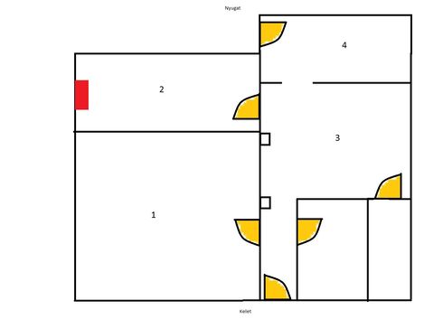

helósztok
remélem jó helyen kérdezem.
következő hónapban venni fogok valamilyen klímát, eddig daewoo-t néztem ki mint márkát, max 130-140-et szánnék rá+ a szerelés.
összedobtam paintben a lakásról egy rajzot(nem nevetni), szerintetek hová érdemes felszereltetni?
én oda raknám, ahol a piros téglalap van.
délután azt az oldalt süti a nap, nálam van a legmelegebb illetve a legfelül lévő helységben(4,konyha).ahogy elgondoltam onnan menne a nappaliba(3) és a konyhába is(4).
a lakás össz 60m2 területű.illetve vajon mennyire lesz zavaró, hogy a szobában van a klíma?
nem szokott zavarni irodában sem ill vonatom sem, igaz ott nem is rám jön a hideg...köszi előre is.
