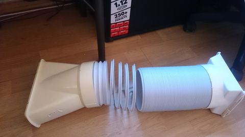

remélem jó helyre írok, de jobb ötletem nincs. Szóval itt a meleg, előszedtük a mobilklímát, aminek a csöve csinált egy ilyet:
Kérdésem, hogy lehet ezekhez külön csövet venni, és valahogy ráapplikálni? Esetleg tudtok olyan boltot, ahova beviszem a két végét, és összerakják? Ahogy néztem 150-es átmérőjű a cső. -
