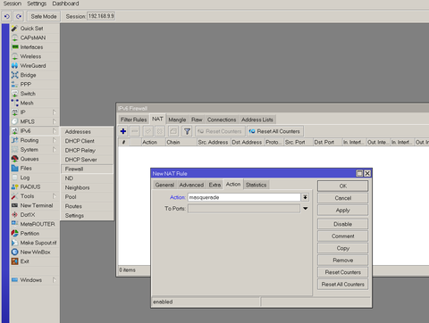

pzoli888
kezdő
Mr Dini #15992 üzenetére
azért nem éred el a 192.168.1.0/24 hálózatból szerintem, mert a szolgáltatói eszköz 192.168.0.0/24 hálózatban van, és az az eszköz nyilván nem tud mit kezdeni a 192.168.1.0/24 hálózattal, max az ő default gw-je felé tudja küldeni (ha van is), de az nem "te " vagy.
meg kellene próbálni, hogy felveszel egy új nat szabályt. Chain: srcnat, action: masquerade-ba: src-address 192.168.1.0/24 , dst-address 192.168.0.0/24 -
