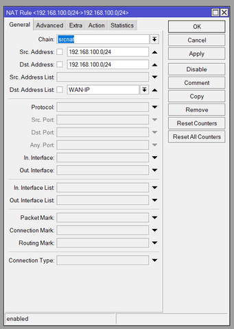

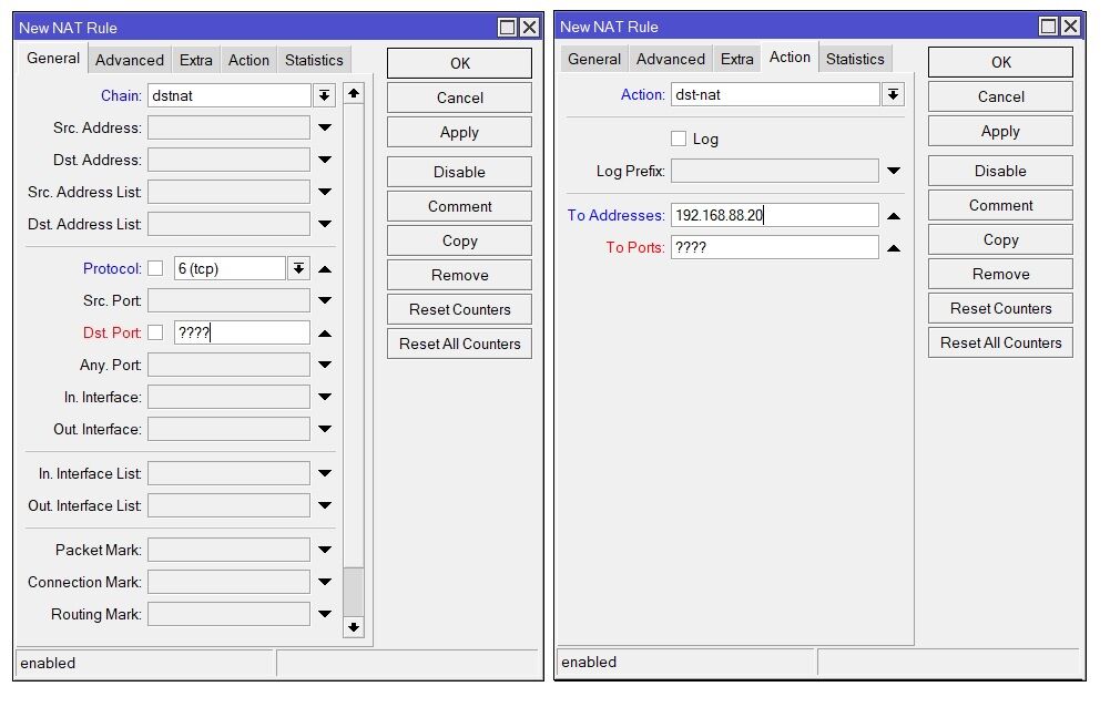

Üdv, a pppoe kapcsolathoz hairpin NAT-ot csináltam, hogy belső hálóról DNS címen is el lehessen érni a belső hálózat eszközeit. Megcsináltam, működik is ideig óráig, majd random elérhetetlen lesz minden. Az alábbi maszkot kapta és a WAN-IP listán a mikrotik CloudDNS címét frissíti be, ha frissülne az IP, de két IP váltás között is random leáll működni a dolog. Nem értem, miért megy egyszer, majd rá egy napra már nem.
Múltkor egy teljes reboot, majd rule újrakreálás után megint ment 48 óráig. Közte nem volt IP váltás semKülső hálózatról gond nélkül eléri a nyitott portokat.

Még egy kérdés, ez így helyes a pppoe interfész scheduled újraindításához?
/interface disable pppoe-out1
/delay 1s
/interface enable pppoe-out1

Formaster #19507 üzenetére
Szuper, köszönöm az eligazítást, működik a Hairpin a mikrotik DDNS-el.
Formaster
Igen, nekem is ez volt az első gyanúm, de bonyolítja a dolgot, hogy dinamikus IP mögött van és DDNS-el érhető el. Csináltam most egy Hairpin masquerade-t, illetve egy Mikrotik cloud ddns-t. Ez most az első a NAT szabályoknál:
action=masquerade chain=srcnat dst-address=192.168.100.0/24 src-address=192.168.100.0/24
A could ddns-t felvittem Firewall>Address listre és akkor a natolt portokhoz az In.Interface>WAN helyett a dst.Address list> WAN-DDNS lesz megadva. Ezt a YT tutorialt használtam.
Formaster

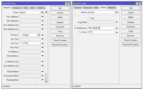

Felraktunk egy Digis bridge pppoe kapcsolatra egy ax^2-et. LAN-ról DNS/Public címmel is el kellene elérni a lan-ra nat-olt eszközöket, de nem jövök rá, hogy milyen szabály hiányzik. Az public IP nem natolt.
Elég érdekes kívánság, de eddig működött a soho eszközökkel és nem találom a problémára az igazi megoldást. Statikus DNS bejegyzést nem akarok, szerintem egy egyszerű masquerade hiányzik, az alap srcnat nem oldja meg.
action=masquerade chain=srcnat out-interface-list=WAN
A publikus címet a 10.0.0.1 networkre vette fel, ez így rendben van?

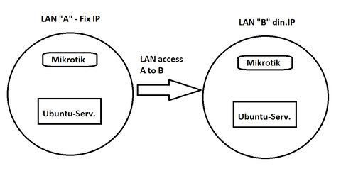

szintén Wireguard ... Adott két különböző lan, mindkéttő mikrotik eszközön lóg és mindkettőn alapból lenne egy WG szerver, hogy távolról hozzá lehessen férni a hálózathoz. Az egyik fix IP-n, a másik ddns-el érhető majd el. Ez eddig tiszta, mikrotikkel megoldható.
Mindkettőn lóg egy-egy ubuntu szerver és a LAN "A" hozzá kéne férjen a LAN "B" ubuntu szerveréhez 0-24-ben. Mivel a LAN "A" van fix IP-n, így annak kéne lennie a szerver oldalnak. Megoldható valahogy, hogy a LAN "B"-n levő ubuntu szerverhez hozzáférjen "A" ubuntu szervere, de ne lássa a "B" az "A" oldal LAN-ját, esetleg a szervert se érje el?
Amennyiben igen, ezt mikrotikkel is le lehet konfigolni, vagy egyszerűbb lenne, ha az "A" oldal ubuntu szervere is futtatna egy WG szervert és ahhoz csatlakozna a "B" lan ubuntu szervere?

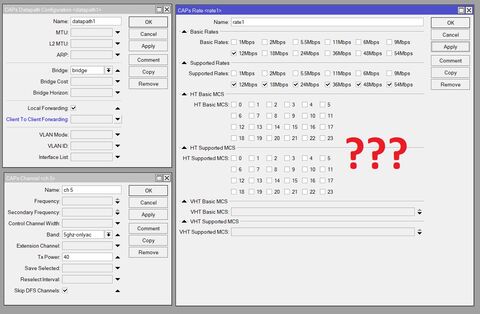

Van valakinek tapasztalata (MK wifi) CapsMan terén? Egy RB4011 wifis változata lett a capsman szerver és kapott egy cAP AC-t. Itt ugye a cAP AC processzor teljesítménye irreveláns, mindent a 4011 végez, aminél még 60%-nál nagyobb cpu terhelést nem láttam.
Meglepetésemre rosszabbnak találom a wifi kapcsolatot, mint eddig, mikor egy ezer éves TP-link Touch P5 volt AP-ként használva. A setup hasonló, ugyanazon a csatornán vagyok, senki nem zavar rajta, nincs interferencia, minden beállítást jónak találok. Alapvetően a wifi antenna nyeresége kisebb TP-linkhez képest, 3 vs 5 dB. De közelről, nem kéne befolyásolja az eredményeket. Ami elfogadható lenne, hogy a TPlink instant 550-600Mbps helyett csak 350-400-at tud. A sebességgel kibékülök, a wifi kapcsolatokhoz elég.
Ami nem kerek, hogy az első mérésnél ez is nehezen épül fel. Elindul 50-ről, felkúszik 100Mbps-re kb 2-3s alatt, majd még 2-3s és eléri a 350-400-at. Azonban, ha azonnal mérek újra, akkor szinte instant megvan a 400Mbps. Ha a régi TP-vel mérek, akkor ott is 10-ből 10x instant felugrik a maxra. Olyan, mintha valami alvó módból ébredne fel és utána egy ideig ébren is maradna.
Ezek a beállításaim, de a HT/VHT pl egyáltalán nem tudom miért felel. Local forwarding van, a Client to Clientet próbáltam be-kikapcsolva, de nem hozott változást. A Basic ratet próbáltam emelni 24-ig, de ott sem jártam sikerrel.

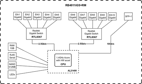

Igen, elszámoltam magam, max 4gbps. A kérdés, hogy szét kell-e szedjem egyáltalán 2 switchre
Mert az egyik oldalon lenne 4 hely, ha nem muszáj, nem kábelezem újra a racket.
Nem egészen értem a diagramot, tehát switchen belül maradva nincs korlát, de a switch a cpu-val már max 2.5Gb/s-et tud?

Sziasztok! Az alábbi hivatalos mikrotik útmutatót követve beállítottam a tűzfal szabályokat ddos és flood támadások ellen. Az amatőr kérdésem, hogy ez csak a routert védi, vagy minden azon átmenő forgalmat szűr? Például, ha a router mögötti szerveren egy weboldal fut, akkor annak a támadásait is?

Letiltottam minden tűzfal szabályt, kivéve a portforward accepteket, mert van a hálózaton eszköz, ami folyamatosan elérhető kell legyen. Nem segített. Sajnos az elérhetőség miatt nem tudok resetelni.
Még ezt találtam ami problémás lehet:Az ether2 -re az említett PC csatlakozik. Fogalmam sincs miért sikerült anno így, de működik minden a hálózaton és a múltkor átraktam Bridge-re, azzal elszállt minden kommunikáció. Az sfp Interface értelem szerűen a bejövő WAN, ami az ISP boxon az 1.123-as címet kapja, erre irányul minden DMZ-ben. A 88.1 a belső hálózatom címe, de hogy ez miért lett anno ether2 kérlek ne kérdezzétek
