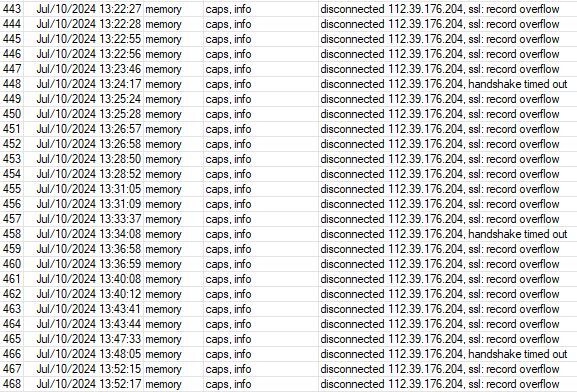

Szerintetek ez mi akar lenni?
Valaki CAP-ot akar csatlakoztatni a capsmanomba? -
mrzed
