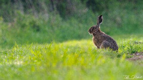

Mind pro cap low módban készült, crop-oltak, 1/1000-4000 zűridő intervallumban és max iso 2500.
Jellemzően 300 mm-en (75-300 oly) -

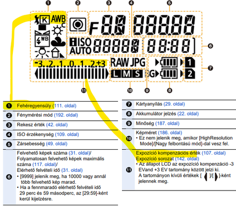

Szia ahogy a többiek írták a WB (fehéregyensúly) nem befolyásolja az expoziciót, csak a színeket, de ha RAW-ban fotózol még ez sem számít mert utólag állíthatod.
Ami a WB felirat alatti -3 - 0- +3 skála az expozíció kompenzációs érték, ha 0 van akkor a gép által javasolt expozícióval fotózol, minusz értéknél sötétebb plusz értéknél világosabb lesz a kép. Gondolom amikor fotóztál túl sötét volt a kép, így a hátsó tárcsán kisebb zársebességet állítottál be és ezért mosódott el a kutya.
Javaslom ne fix ISO értékkel fotózz M módban, hanem tedd automatára. -

Abban nem vagyok biztos, hogy tudod, mi a WB, de az ott látható skálához nincs köze, az expozíciós értéket mutat (nincs G9-em, nem tudom pontosan itt mi a szerepe, azonos-e a képernyőn is megjelenő skálával, vagy sem.) Ez valóban függ a záridőtől, míg a WB nem. A WB csak a jpg képre, annak a színére van hatással.

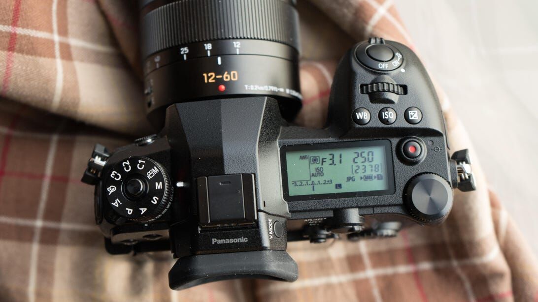

Tegnap csatlakoztam hozzátok egy Panasonic G9-el amin egy 12-60mm-es 2.8-4f objekítv van.
Kezdő vagyok és egyelőre csak ismerkedek a géppel, de főleg videózásra szeretném majd használni viszont a fényképezés is nagyon érdekel.
Hasznos alap tanácsokat szívesen fogadok!

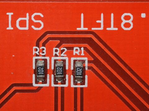

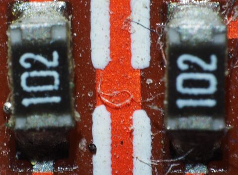

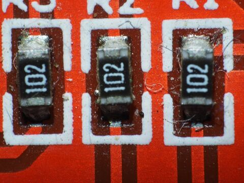

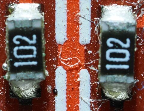

A tárgy egy pici LCD panel hátoldalán lévő három ellenállás (ez nem akar elmászni
Obik: Oly 60 f/2.8@5.6 1:1 nagyításon ill. 12 f/2@f9 (DOF elölnézetben kicsavarva majd fordítva feltéve).
Oly 60 teljes kép leméretezve, hogy beférjen ide (1:1 azaz a teljes szélesség kb. 17mm).
Fordítós Oly 12 (leméretezve, a teljes kép szélessége kb. 6.5mm azaz 3:1-es nagyítás).
Mivel makró sínem nincs (és ehhez elég precíz kellene mert a DOF olyan kicsi, hogy a panelt fókuszálva a festék tetején már látszik a lágyulás, az ellenállás értéke meg totál DOF-on kívül van már), ez nem volt egyszerű (egyik kezemben a lámpa, a másikban a mini állvány távolságával próbálok játszani belenagyítva).
Oly 60 kivágás (ezt szinte nem is kellett átméretezni azaz 1:1).
Fordítós Oly 12 kivágás. Ezt még komolyan le kellett méretezni, hogy kb. olyan legyen mint a 60-as makrós kép méretben.
Nyilván a fordítós dolog semmit nem tud ami miatt dedikált makró obival vagy ebben a rendszerben érdemes makrózni (automata fókusz stacking, stabi, normális munkatáv, semmi állvány és egyéb kiegészítő stb.) és semmi mozgó dologra nem jó, viszont döbbenetes, hogy egy alig több mint 4 dolcsis fordító gyűrűvel (+valami nagylátó, de itt vsz. jópár obi jó, még a 20-as panát próbáltam, de az "csak" 1:1-es makrót tudott) több részletet lehet kivenni mint egy dedikált obival. Ha csak nézegetni kell szinte ki lehet vele váltani egy egyszerűbb mikroszkópot (persze azért nem árt valami szűrőt applikálni az obi tárgy felőli végére mint megkarcolni az obit).
Kérdés hogyan tovább. Egy jobb makrósín egy fél makró obi ára. Azt, hogy legyen normális rekeszvezérlés megint nem egyszerű megoldani (Canonra láttam készen egy makró obi áráért). Elektromos közgyűrű(ke)t szétbarkácsolva és összevezetékelve talán olcsón megoldható (bár van aki kuka obi/vázból termeli ki a csatikat).
Persze alternatíva lehet olyan obi használata amin van manuális rekesz és még jobb ha nagyobb a bázistávolsága (ami eléggé meghatározza a munkatávot), de ilyen tükrös obiban olcsón/kis méretben aligha van.
Próbáltam keresni összekőtő gyűrűt (angolul coupler ring), de 46mm-es méretben nem találtam (talán az lenne arra jó, hogy legyen rekesz állítási lehetőség persze ez csak a normális irányba feltett obin). -
