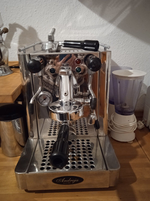

356
Hamarosan hozzájutok egy Quick Mill Andreja kávéfőzőhöz. A gép korábbi modell (~2008) és teljesen gyári.
Van valakniek tapasztalata vele?
Milyen átalaktásokat javasoltok? PID? Fejhőmérő?
Minden infónak, tanácsnak örülök.
Előre is köszönöm a segítséget.

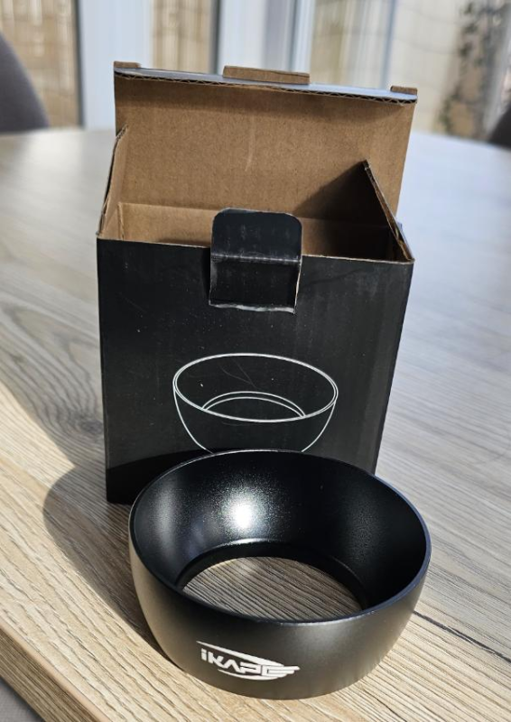

lojzi1
Nem érdekel valakit egy teljesen új Ikape tölcsér? Mágneses, 58mm, véletlenül kettőt rendeltem. 30 USD az új ára, 10e-ért viheti ha érdekel valakit. Bp, személyes átvétel, postázni nem tudom van-e értelme.
