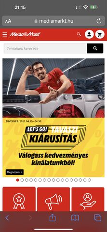

esbii22 #286060 üzenetére
Azt is lehet kivételbe rakod az oldalt. Megnyitott MM oldalán Safari menüben website settings részen "use content blockers" legyen off és így az adott oldalon nem szűr, amúgy máshol igen.
Egyébként ha valami nem megy, érdemes észben tartani:
wifi, mobilnet, private relay, DNS, adblocker környékén lesz a megoldás, kivéve ha éppen valóban az oldal oldalán van a hiba -

esbii22 #286055 üzenetére
Safarihoz használsz adblockert? Megfogja a MM süti figyelmeztetőjét és amíg erre nem reagálsz, a MM hibát fog dobni. Safari AA menüjében kapcsold ki ideiglenesen a reklámszűrődet és fogadd el a MM sütiket. Utána visszakapcsolhatod az adblockert. (nálam Wipr) A Chrome és Edge esetében azért megy, mert ahhoz valószínűleg nem kapcsoltál be adblockert.
esbii22
Mediamarkt oldalt miért nem lehet megnyitni Safariban? Kapcsolódási hibát ír, igazából már régóta ilyen. Ha pl letöltöm a Chrome-ot vagy Edge-t és abban nyitom meg akkor jó.
