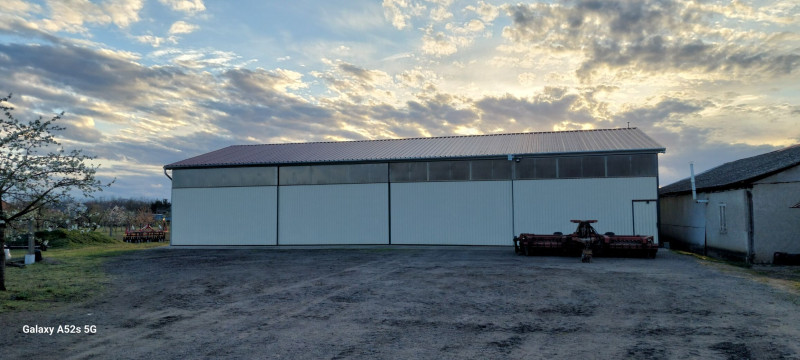

Mint írtam is vasvázas épület. Tehát nincs szigetelés sehol sem, így amennyi a kinti hőmérséklet nagyjából ha elsőnek nem is de bent is hasonló mint kint. Kintről bejutni csak a kiskapun lehet bejutni, ott van csak zár, a nagy kapukat bent 12 mm-es csapokkal vannak fixálva és csak bentről hozzáférhető. Persze ha a lemezt átvágják vagy lecsavarozzák akkor bejuthatnak máshol is de ez vagy nagy hanggal járna, csavarozás esetén meg sokáig, ugyanis nem spóroltak a csavarral mikor épült a tároló.
Így elsőnek szerintem egy érzékelő is elég volna, a kiskapu irányába nézve, és persze mivel írtam is macska bejár tehát arra nem kéne hogy riasszon.

Ajax "beltéri" érzékelői -10 °C és +40 °C között, a kültéri érzékelői -25 °C és + 60 °C között használhatók. Először is azt kellene tudni, hogy milyen hőmérsékletek lehetnek a védett területen.
A vezetékes érzékelők csak -10 °C-ig használhatók, viszont nem kell akkumulátort cserélni bennük. A vezeték nélküli érzékelők -10°C -ig vagy -25°C-ig használhatók, viszont az akkumulátor élettartama a gyártó szerint ~4 év, de inkább csak 2-3 év, természetesen egyszerűen cserélhetők a CR123A típusú akkuk.
Ha belefér -10°C-ig, akkor el tudnék képzelni nyitásérzékelőket, de az is attól függ, hány ajtó, ablak van. Ha sok van, akkor kisállatvédett mozgásérzékelőket.
Ha -25°C -ba fér csak bele, akkor is szóba jöhet kisállatvédett mozgásérzékelő vagy függöny mozgásérzékelő ajtók / ablakok elé / mögé. (Ezek drágábbak is.)
A rendszer beüzemeléséhez internet és ajax fiók regisztráció szükséges, de utána használható csak távirányítóval / kezelővel. -

Üdvözletem!
Röviden a kis falunkban több helyre is betörtek az elmúlt hónap végén, ami miatt vagy egy mozgásérzékelős riasztót vagy hasonlót keresnék, mert kamera akad kívül, de jó lenne ha mégis bejut valaki akkor riasszon és zavarja el. Ugyanis jó pár milliót érő dolgok vannak itt és egy kisebb lopás is milliókba fájhat.
No de nem házba kéne hanem fém vázas lemezzel burkolt géptárolóba. Képet hozok róla.
No de az épületbe bejárnak a macskáink illetve a kisebb veréb méretű madarak is bejárnak néha, így nem tudom létezik-e olyan eszköz amit nem érzékel, tehát csak emberre riaszt. Az hogy kívülről távirányítóval lehessen kikapcsolni gondolom nem különleges kérés.Tehát lényegében majdnem kültér, de azért mégsem az. Ide mit érdemes venni erre a célra?
A képen még bent sincs minden gép.
