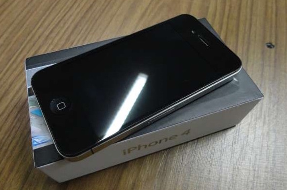

Az iPhone 4 nem egy friss készülék, nem mindenkinek elégíti ki az igényeit.
Ha valaki iPhone 4 vásárlásán töri a fejét, akkor érdemes elgondolkodnia azon, hogy ezt a típust már nem támogatja az Apple, a friss iOS nem érhető rá el. Ezt a típust akkor érdemes választani, ha a telefonáláson, internetböngészésen, zenehallgatáson nem igazán mutatnak túl az igények.

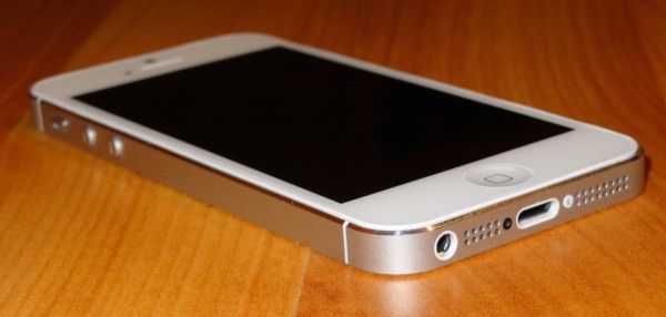

Gombok és csatlakozók
Típustól függetlenül fontos, hogy minden funkciót ki kell próbálni. Először kikapcsolt állapotban le kell ellenőrizni minden gomb és kapcsoló mechanikus működését, majd miután megbizonyosodtunk róla, hogy ezek rendben vannak, akkor a készülék bekapcsolását követően a funkcionális működésüket is le kell tesztelni.
Némító gomb és a home gomb
A némító gombot például többször is érdemes kipróbálni, mivel gyakran előfordul, hogy kontakthiba miatt az első, esetleg a második után a harmadik és a negyedik kapcsolást már nem érzékeli. De ugyanígy kell eljárni a home gomb esetében is, ahol a szimpla, dupla és tripla kattintásokat működésére is oda kell figyelni (tripla kattintásra beállítható, hogy eljussunk a VoiceOverbe.) Az iPhone 4/4S home gombjának cseréje egyébként ezeknek a típusoknak az egyik leggyakoribb javítása.
A gombok, csatlakozók tesztelésére áldozzunk időt, megéri!
A gombok, csatlakozók tesztelésére áldozzunk időt, megéri! [+]
A bekapcsológomb
Mivel iPhone 6-oson kívül ez mindegyik telefon egyik legsérülékenyebb pontja, így kiemelt figyelmet igényel, de a töltő- és a fülhallgató-csatlakozókat is ki kell próbálni. Ez utóbbiaknál a lényeg, hogyne lötyögjenek, kisebb mozgatás mellett is folyamatos jelet adjanak készüléknek. Természetesen a fülesnél is érdemes minden funkciót, azaz a hangerő növelését és csökkentését, valamint zeneszámléptetés is kipróbálni.

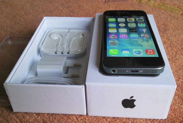

Rengetegen kínálnak használt iPhone-t eladásra. Nem árt, ha megvan a doboz és az eredeti tartozékok.
Rengetegen kínálnak használt iPhone-t eladásra. Nem árt, ha megvan a doboz és az eredeti tartozékok. [+]

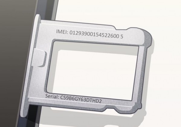

IMEI-szám
Az iPhone 5-től fölfelé a készülék hátlapjába gravírozva olvasható le az úgynevezett IMEI-szám, ami a készülék egyedei azonosítója. Ezt a kódot a készülék memóriájában is megtalálhatjuk, és érdemes is összehasonlítani, hogy mindkét helyen ugyanaz a számsor szerepel-e. Nem kell szívrohamot kapni, ha a hátlapon nincs meg ez a szám, ez csupán annyit jelent, hogy a hátlap korábban már le lett cserélve. Olyan is előfordulhat, hogy van szám a hátlapon, de az mégsem egyezik a készülékben rögzítettel, ami szintén hátlapcserére utalhat, csak ebben az esetben bontott alkatrésszel pótolták a régit, vagy a készülékben alaplapot cseréltek, mert a régi javíthatatlan volt. Érdekesség, hogy az iPhone 4/4S típusoknál az IMEI-szám nem a hátlapon, hanem a SIM-kártya tálcáján található. Itt is gyakran előfordul, hogy nem egyezik a két szám, de ez általában a tálcák összecserélése miatt fordulhat elő.
