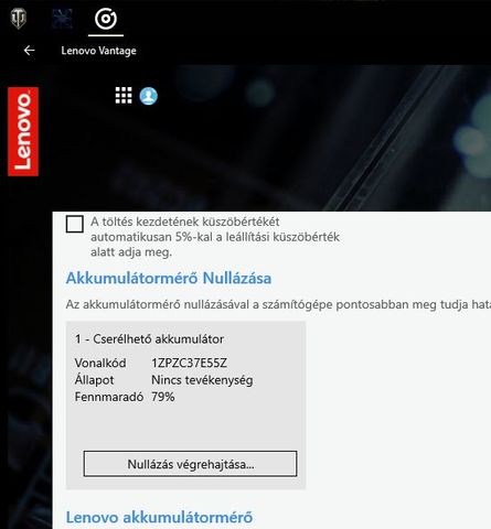

Feltettem a Solution Centert, de ebben nálam nincsenek állítási lehetőségek semmire. Egy hardver teszt van és hibaelhárítási linkek.
Még addig jutottam az este hogy új Windows-t telepítettem, ugyan az a jelenség, nem tölt és fényerő állítás sincs.
Tettem mellé egy Linux Mintet is az azt írja hogy tölt, de 55%-on áll. Itt a fényerő állítás simán megy Fn billentyűkkel. -
szilvaspet
Tikakukac
#96667
Köszi a válasz.
Azt leírnád hol lehet ezt a limitet állítani/ellenőrizni? Én nem módosítottam ilyesmit.
Lehet a hétvégén érkezett win10 frissítésnek köze lehet hozzá?
Most látom a fényerő állításom sem működik. Gombról sem, a Windowsban sem.
A töltés gond is akkoriban kezdődött. -
