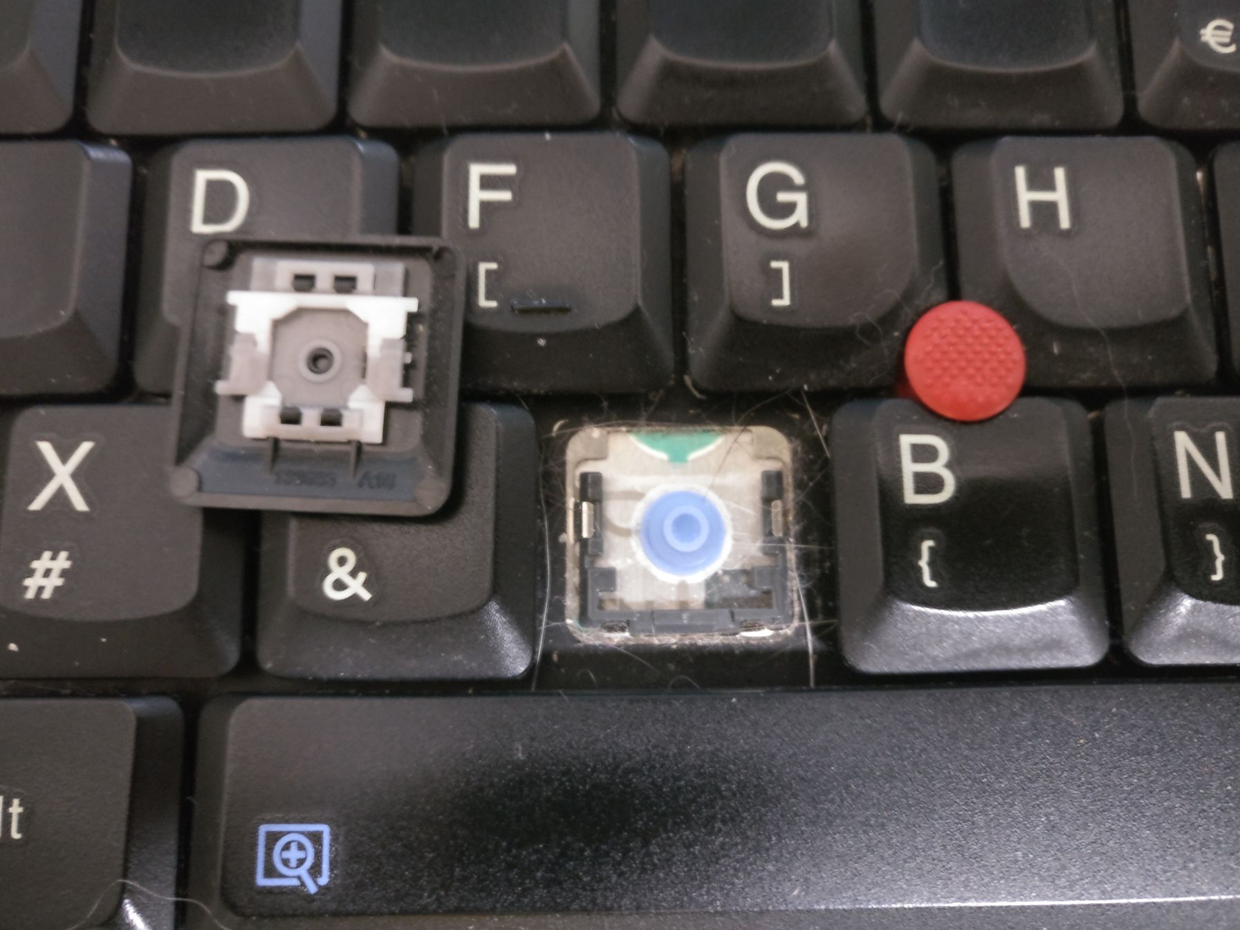

W500 egyik billentyűzetkupakja levált. A billentyű maga működik, hibamentes, de a kis kék kupakot nyomogatni... szóval szeretném meggyógyítani. A kupakot vissza lehet valahogyan tenni/ragasztani,vagy egy billentyűt lehet cserélni, vagy a teljes billentyűzetet cserélni kell?
Ed_007
Alvin_ti4200 #99364 üzenetére
Vegyél neki notebook hátizsákot, akkor nem a fél vállát húzza csáléra.

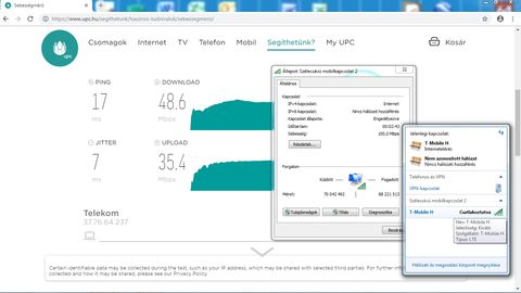

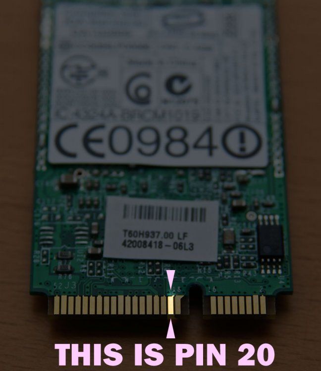

Az X220-am mostanában egyre lassabb volt a beépített 3G-t támogató Sierra Wireless MC8355 WWAN kártyával, így kipróbáltam lehet-e rajta tuningolni. A 3G lefedettség csökkenésének az az oka, hogy minden mobil szolgáltató egyre inkább a 4G-t preferálja, főleg vidéken, várhatóan a 3G hamarabb kerül majd lekapcsolásra mint a 2G; 2,5G üzemmódok.
WWAN csere folyamata:
1, A nem engedélyezett típusú kártyák tiltását kikapcsoló BIOS-t (Whitelist mentes bios) telepítettem innen:
X220 v1.46 Modified BIOS
2, Rendeltem egy unlockolt Sierra Wireless MC7710 WWAN kártyát.
3, A PIN20 lábat leragasztottam szigszalaggal. (enélkül kártyát nem ismerte fel a notebook)
4, QMI módba kapcsoltam (BZ31018_DIP_QMI_ModeSwitch.exe) és telepítettem hozzá a gyári drivereket.
5, Sebességteszt4G/LTE-t viszi és a belvárosban ahol eddig 7-8Mbit/sec-et tudott látható a javulás. Remélem vidéken is jobban megy majd a LTE 800 sávokon.
