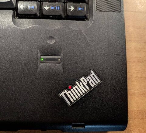

Pontosan ott fut a pöcök mellett. [link]
Nem tudom, gyárilag szuper volt, csak szét kellett szedjem újrapasztázni, és utána nem akart összeugrani. De még úgy is azért pár hónapig elment repedés nélkül. Nem tudom, mi lehetett, szemmel semmi rendellenesség nem látszott (azon kívül, hogy látszott, hogy ott jobban feszül a kelleténél, és mintha nem lenne teljesen a helyén), és most repedten rendben be is ugrott a helyére. Amúgy egyértelműen az volt a hiba forrása, hogy a pöcök nem ment be teljesen a helyére és felnyomta a palmrestet, ami ettől egy idő után itt elrepedt. -
HSM
Ganz-[HUN] #101541 üzenetére
Itt van kívülről:
Pontosan a repedés vonala mellett van belül a pöcök az ujjlenyomat olvasó környékén, ha keresel egy képet a hátuljáról könnyű megtalálni. A dolog pikantériája, hogy összerakásnál látszott, hogy mintha nem lenne tökéletesen a helyén, így többször is szétszedtem, és próbáltam a helyére rakni, sikertelenül. A repedés utáni szétszedésnél meg egyből teljesen a helyére ment, azóta is jól elvan ott, nem is rosszabbodott.
Nem tudom, más gépeket érint-e, T430-ason nem volt ilyen gondom, ami van a családban repedésmentes, pedig volt már szétszedve. -
