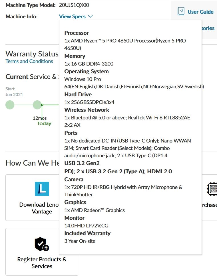

Srácok, hol tudom ellenőrizni egy T14s gen3 gyári hardvereit
A Parts fül alatt 2 kijelzőt is hoz, jó lenne tudni, hogy melyik az igazi...

A SIM aktiválásához melyik drivert kell letölteni
T14s, van benne SIM tálca, és elméletileg nem csak dísznek, de egyetlen SIM-et sem ismer fel az istenadta :-/

Srácok, mit jelent 14.0FHD LP72%CG
Egy T14s kijelzőjéről van szó, nyilván lefedettség, de sRGB/NTSC-t tudok, ez ismeretlen számomra. -
