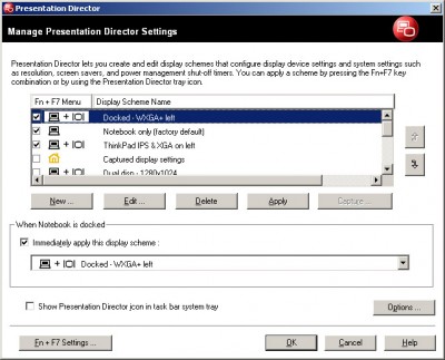

Van olyanra lehetőség, hogy amikor a gépet dokkolóra teszem akkor tudja, hogy mi volt előzőleg beállítva és ne kelljen újra rátenni monitorra, és felbontást meg Hz-et állítani? Még akkor is elszállnak ezek a beállítások ha csak lecsukom altatásba.
