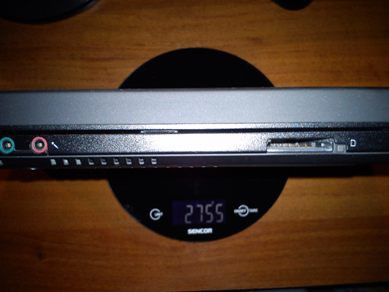

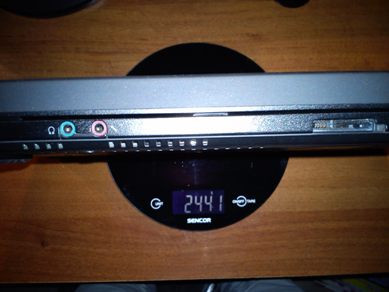

audi100td...kollégának T500-am súlya.
Akku nélkül
2441 gAksival (6cellás gyári)
2755 g -
