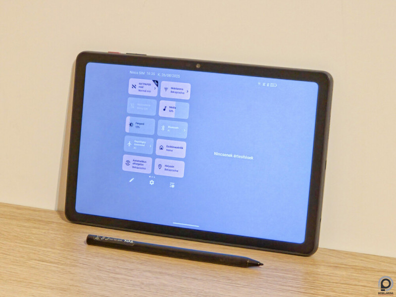

Talán ezért is kevesebb manapság az exkluzív szolgáltatói modell saját bilétával, pedig nem kell takargatnia a 100 ezer forintos T Tablet 2 5G-nek, hogy a TCL gyártja, mert megvan vele a belső térben hosszú órákon át kényelmes olvasást és papírszerű tapintást biztosító NXTPaper képernyő, valamint a 100 ezer forintos pakkban a külön csomagolt, billentyűzet nélküli tok és az aktív T Pen stylus.

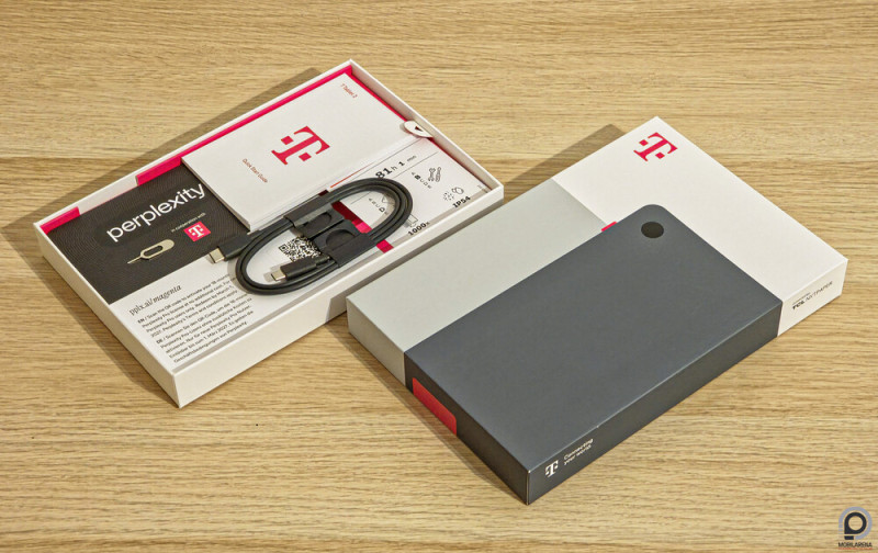

Jól csinálja a Telekom, mert bár a Tablet 2 jóval drágább, mint a 65 ezres T Phone 3 5G, teljes szettet kapunk tartozékokkal, már ha a töltőfej és a fólia hiányától eltekintünk. A toll dobozában cserefej, a tabletében pedig USB-C kábel, leírás, EU-s energiajegy és kellemes meglepetés van: QR kód másfél év Perplexity Pro AI előfizetéssel új felhasználóknak.
Szerény bár a MediaTek MT8755 chip teljesítménye, a 6/128 GB-os kiszerelés, a két 8 megapixeles kamera, a 1920 x 1200 pixel felbontás vagy a 60 Hz-es képfrissítés, megvan a sztereó hangszóró, a jack kimenet, a microSD bővítés, az 5G modem, a nanoSIM foglalat és a programozható eSIM.

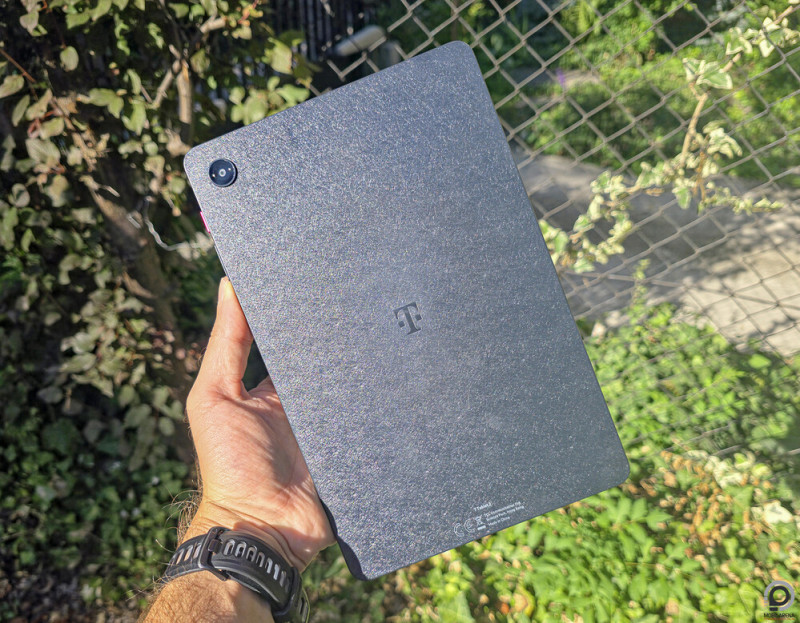

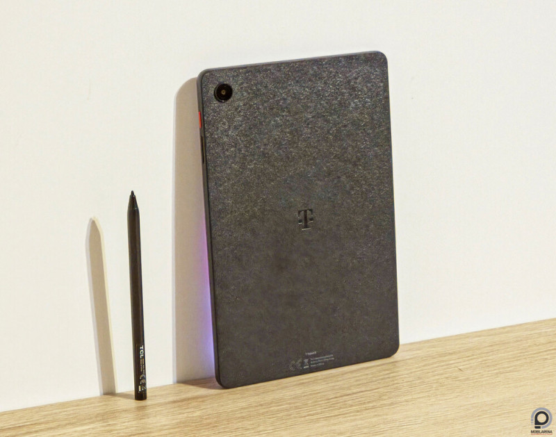

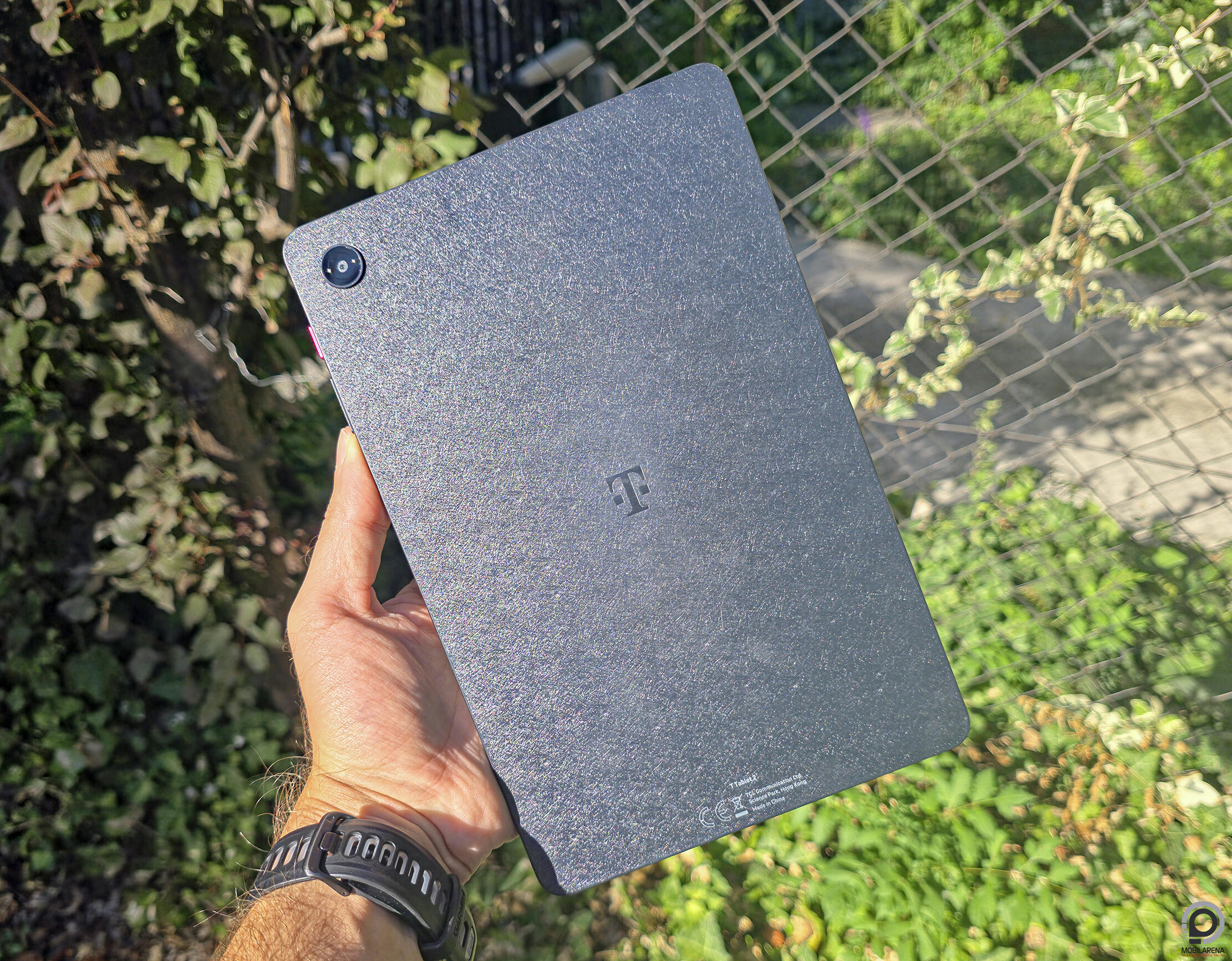

Örömhír a 240,22 x 156,5 x 8,5 milliméteres és 470 grammos plasztik ház IP54 alapú por- és fröccsenésálló kivitellel és remek összeszereléssel, igaz: a kávák bőségesek és a 6000 mAh-s telep szűkös 10,1" méretben. Megvan a fénymérő és közelségérzékelő elöl, a magenta színű bekapcsoló és a hangerőszabályzó felül, jobbra pedig a tálca egy nanoSIM és külön microSD foglalattal, az USB-C port és a fülhallgató-kimenet.

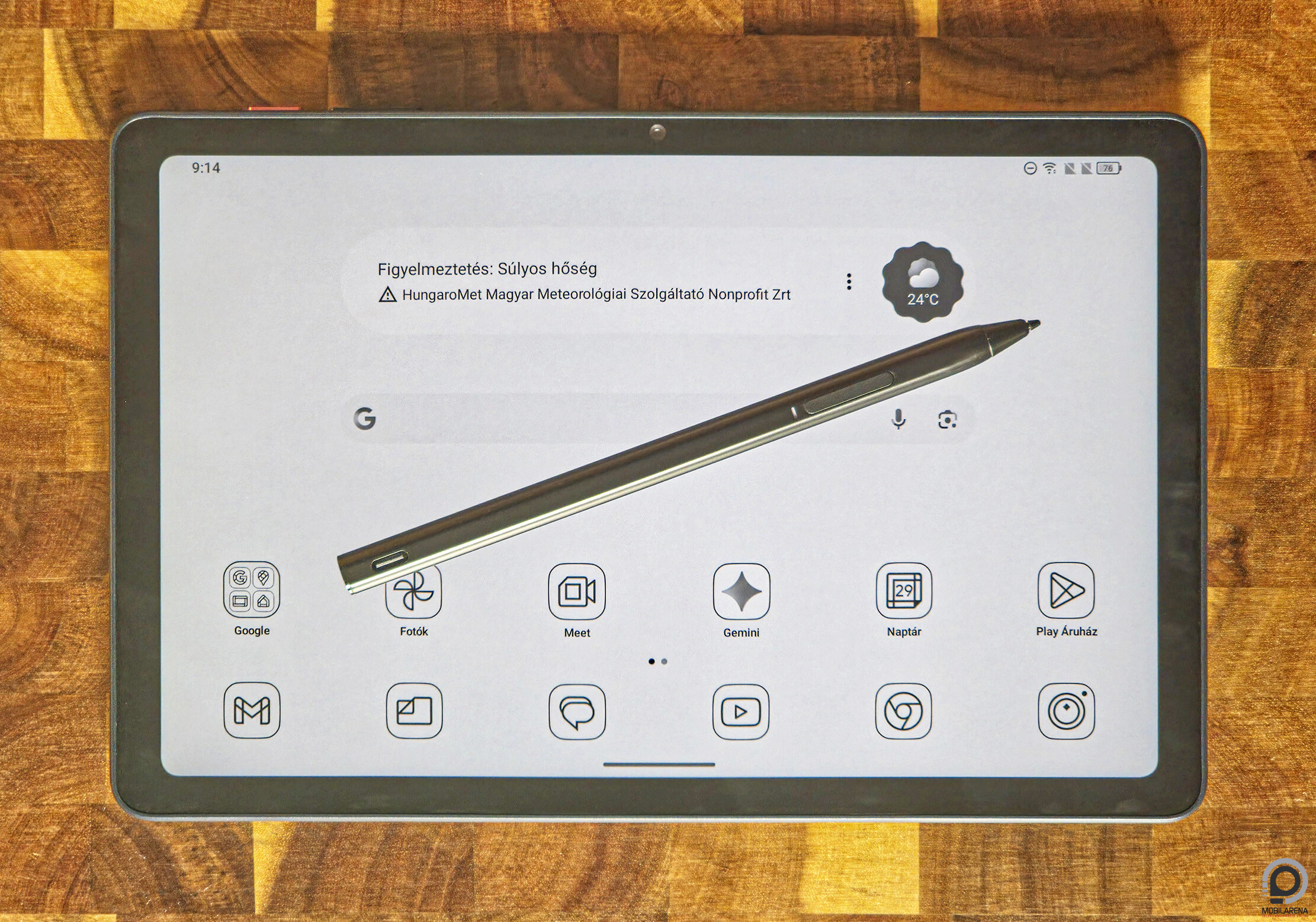

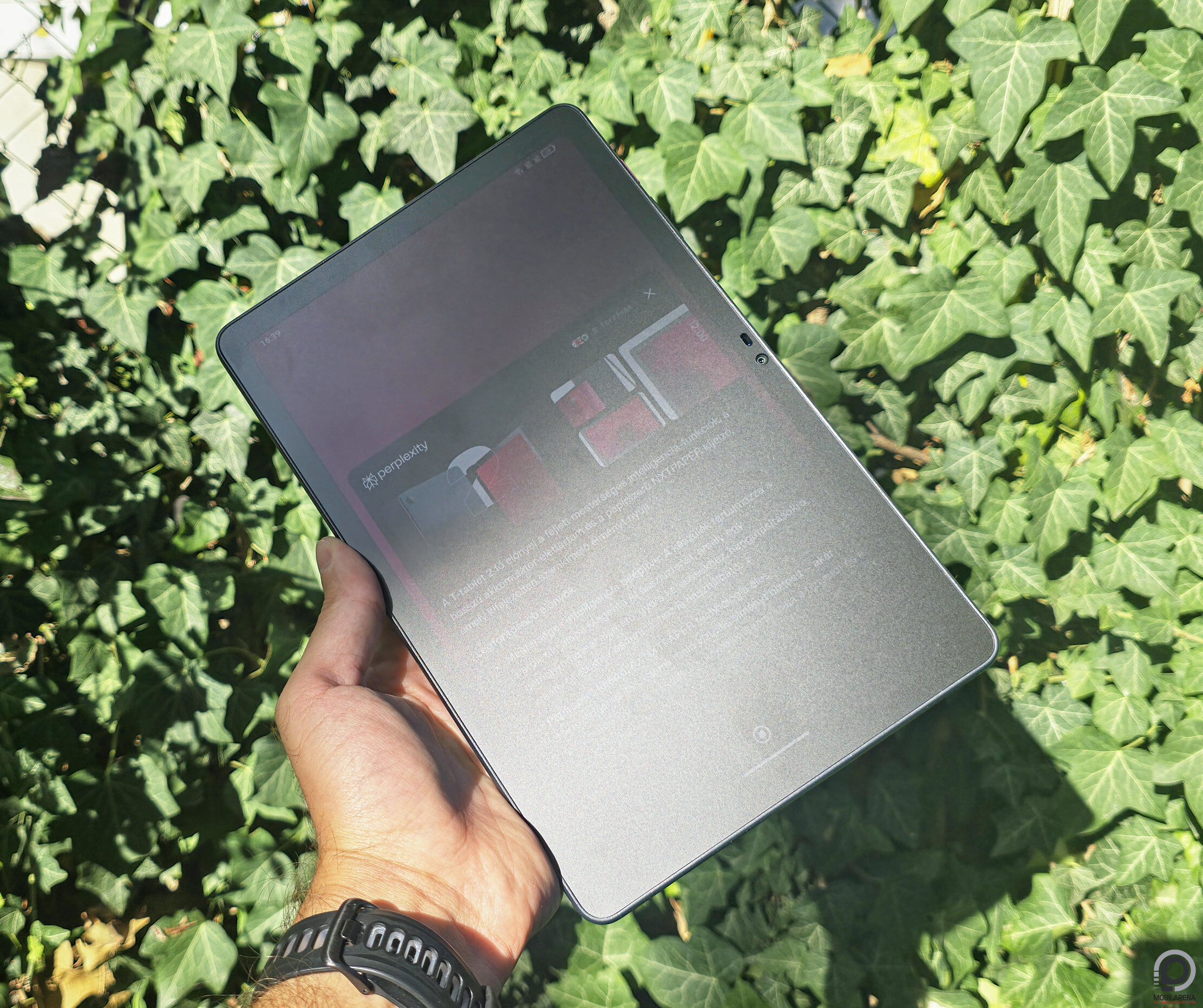

A képernyőről kettős a véleményem. Gyermekeink és saját látószervünk egészségének örömhír a hardveres és szoftveres szemkímélést kínáló, matt NXTPaper kivitel. Ez alacsony fényvisszaverést, hatékony kékfényszűrést és a normál megjelenítés mellett színes papír, illetve monokróm tintapapír módokat jelent. Ha családi, iskolai vagy irodai terméknek szánja a Tablet 2-t a Telekom, akkor hosszú használat esetén és fedett térben valós egészségügyi előnyei vannak a TÜV hitelesítéseket beszerzett kivitelnek, a két gombbal megtámogatott érintőceruzával pedig kreativitásunkat is szabadon engedhetjük.

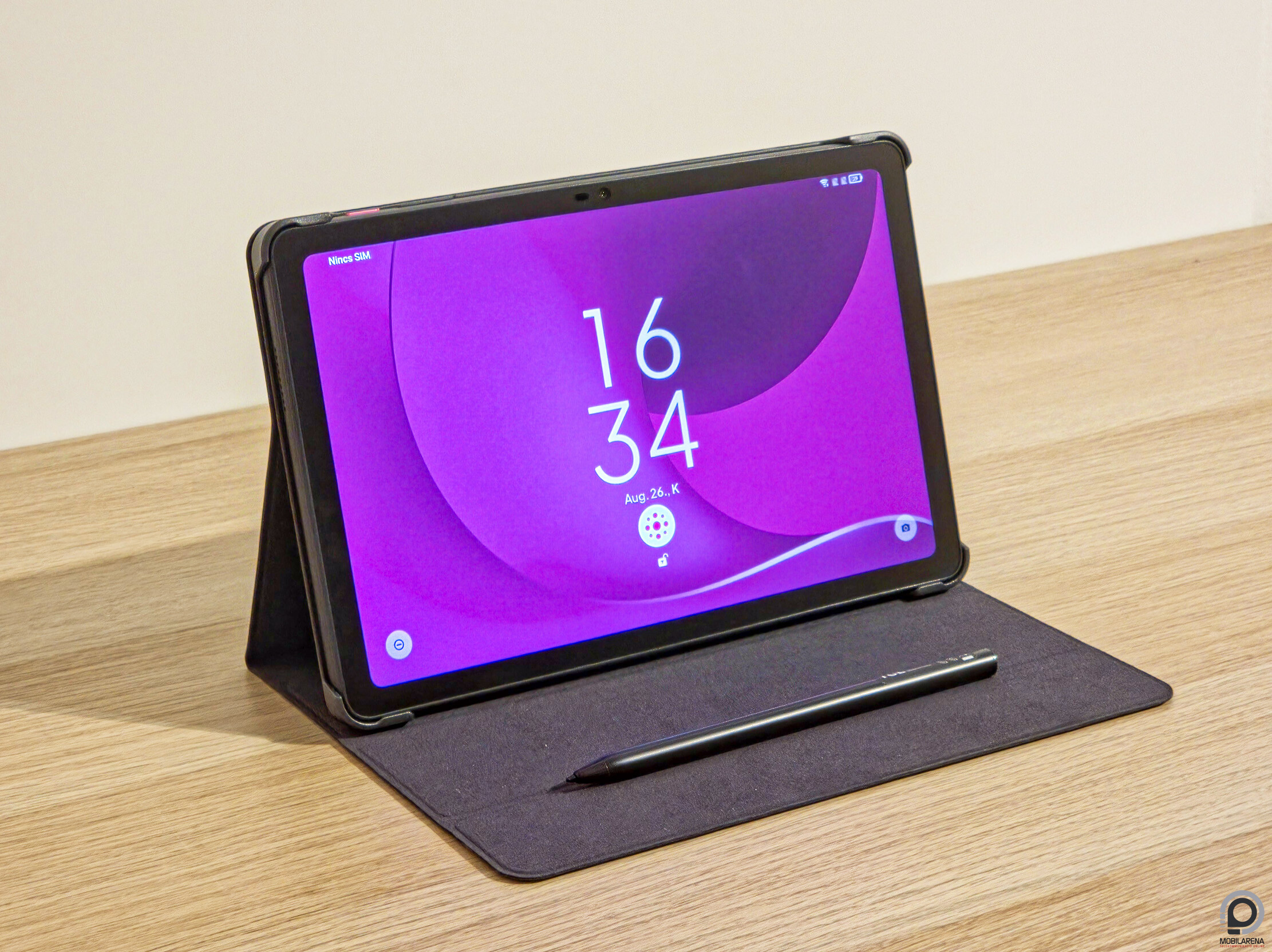

Odakint viszont a becsillanó fény miatt már árnyékos helyen is nehézkes a tartalmak láthatósága, hacsak nem tökéletesen szemből meredünk a közepes fényerejű IPS-LCD panelre, teli napfényben pedig az eszköz lényegében használhatatlan. Gyatra a tollat a zsanérnál befogadó tok: nem tapad mágnesesen a Tablet 2-höz összecsukva (a toll sem), így a fedele csúszkál a képernyő felett táskába rakva. Nem tartja ráadásul stabilan az eszközt a tok, amikor különféle állásba hajtogatjuk támasztékként, a teljes szett 759 grammon pedig vaskos.
