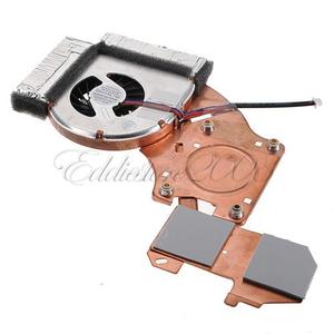

Korábban kérdeztem a t60 zajos hűtő ügyben. Idő közben megérkezett a fan error üzenet is.
Azóta inkább nem is kapcsoltam be a masinát. Megrendeltem a hűtőventit, de nem bírtam ki és szétkaptam a gépen, úgy gyakorlásképpen.
A kérdésem a következő. A kiszerelt hűtőegységen van két nagyobb területű szürke massza, ami a képen is van:Na most ezek közepén látszanak a téglalap lenyomatok, de egyben van mind. Kell ezeket cserélni, vagy csinálni velük valamit, mielőtt helyére rakom teljesen a cuccot? Gondolom a harmadikat át kell kenni frissen pasztával, de ilyennel még nem találkoztam..
Előre is köszönöm!

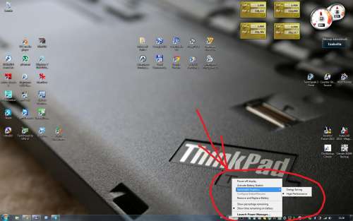

olyan kérdésem lenne hogy van egy t400-as gépem
ami a kérdés hogy tudnám rávenni arra hogy alapbol az intel grafikus kártyát használja és amikor nekem kell akkor váltsam vagy váltson Ati kártyára???
tudom hülye kérdés de nem találom a kapcsolot hogy majd én váltogatok, igy meg hamar leszivja az akksit
