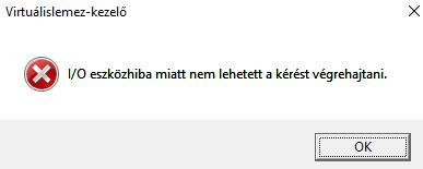

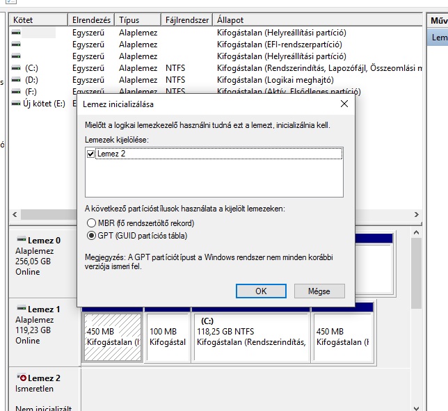

Sziasztok.
Ma vásároltam egy WD10EZEX hdd-t.
Nem látja a windows, se a bios. Nem listázza indulásnál a gép a többi hdd-m közé.Windows 10 lemezkezelésében van egy ilyen ha rádugom a gépre:
[kép]Ha GPT-t választom ki: [kép] akkor ez fogad
Ha az MBR-t akkor kiírja, hogy a rendszer nem találja a megadott file-t?És a hangja pedig ilyen beindítás után: [link] ELÉG RÉMISZTŐ!!
Van megoldás? küldjem vissza? Vagy ez most mi?

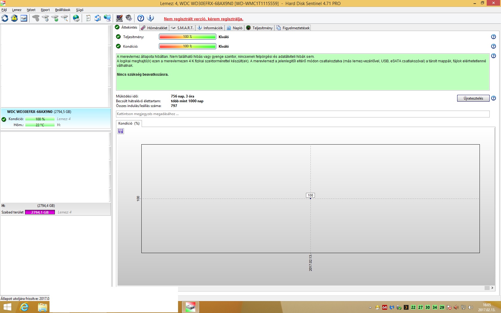

Kivettem a zyxel NSA 320S NAS-omból egy WD RED 3TB-os HDD-t. Beraktam egy sharkoon USB 3-as dokkolóba. Letöröltem a NAS által létrehozott partíciót minitool partition wizard-al, majd létrehoztam egy NTFS-t.
Ezután win8.1 lemezkezelőben letöröltewm a partíciót, átraktam GPT-re és leformáztam alapértelmezett beállításokkal NTFS-re.
Ezt írja a HD sentinel: A logikai meghajtó(k) ezen a merevlemezen 4 K fizikai szektormérettel készült(ek). A merevlemezt a jelenlegitől eltérő módon csatlakoztatva (más lemez-vezérlővel, USB, eSATA csatlakozóval) a tárolt mappák, fájlok elérhetetlenné válhatnak.Ez mit jelent? Van a gépben egy másik 3TB-os Red, 1 TB-os RED, 1TB-os Blue, egyiknél sem ír ilyet. Akárhogy formázom mindíg ezt írja ki. Ez okozhat-e bármi problémát? Hogyan lehet eltüntetni, mit csináljak? Rakjam be a gépbe sata-ra kötve és úgy formázzam le? Aki tud kérem segítsen.
(Eladásra szánom a HDD-t és nem szeretném hogy gond legyen vele.)

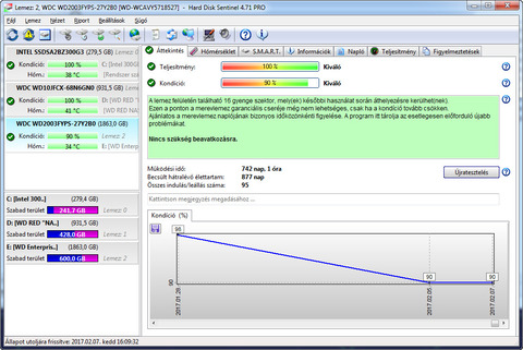

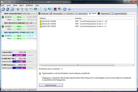

Van egy pár éves WD vinyóm, pár napja lement a kondíciója 87%-ra, ma azonban mikor bekapcsoltam a gépet újra 100 %-ot mutat. Melyik lehet a valós?
Köszi

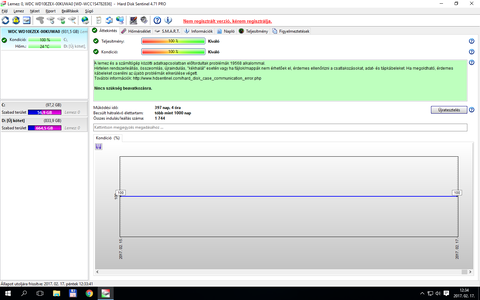

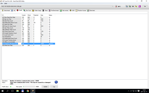

Adott az alábbi merevlemez: WD 1TB Caviar Blue 7200rpm 64MB SATA3 WD10EZEX
Az utóbbi időben egyre több a windows összeomlása, kékhalál, a HDS kommunikációs hibát észlel és kábel cserét javasol. Ez meg is történt, de semmi változás, az alaplap hiba kiszűrésére kipróbáltam egy másik merevlemezzel amivel rendesen működik a rendszer.Lehet ezzel a hibával bármit is kezdeni ?

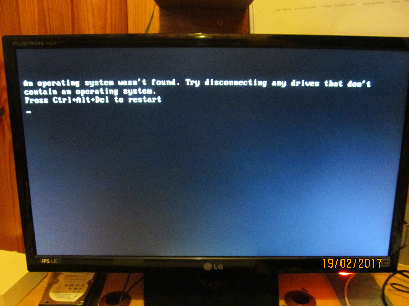

Üdv.
WD10EARS 1TB merevlemez. Egyik percben még tökéletes 100/100 a következő indításnál már a bios sem látja
Lehet ezzel még valamit kezdeni
Több gépen kipróbáltam sajnos egyik sem látja

Talán először a lemezkezelőben inicializálni, illetve particionálni kellene, ha teljesen új HDD-ről van szó. Ha > 2 TB, akkor pedig GPT-re kell inicializálni.

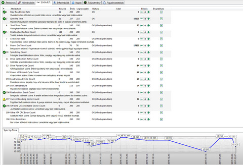

S.M.A.R.T táblában a Seek Error Rate mit jelent és mennyi a kritikus értéke ? Hddstatus.com szerint ez már inkább a sárgában van, mint a zöld régióba. (Seek Error Rate: 100)
espeke
Plusz egy kéretlen jó tanács
Tapasztalatom szerint a HD Sentinel képek, 99%, 100% stb, nem sokat mondanak el a HDD állapotáról.
Persze, ha már ott gáz van, az nem jó. Nekem a Samsung vinyóm, ami tele van delay-hibával, lassan futnak róla programok, de már 4 éve hibás és amúgy tök jól működik film, zene tárolásra egy gyors HD Sentinel rátekintéssel 99%-os, zöld Smart tesztel
Tehát használt vinyónál -rosszabb esetben, sajnos- szerintem legalább fél napig kéne tesztelni, hogy kiderüljön róla minden. Írom annak, aki használt HDD-t venne és megijeszteni nem akarok senkit

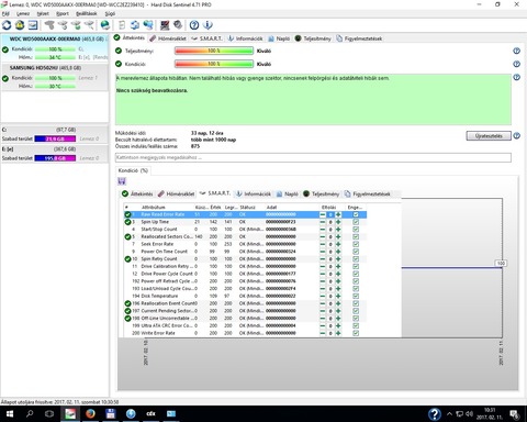

Tudnátok segíteni ebben? Két problémám is van hirtelen
Az első a fontosabb.

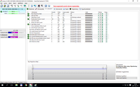

1, Vettem egy 500GB-s WD Blue vinyót használtan, 33 nap van benne HD Sentinel szerint. Típusa: WD5000AAKS. Ez itt.
Beraktam a vinyót, win telepítés és amikor leáll a gépem teljesen (vagy épp az után kicsivel, tehát hdd leállásakor) egy olyan hangod ad kb. 1 másodpercig, amit úgy tudok leírni, hogy mintha megkarcolna egy CD-t. Ez 1 mp-ig van és kész. Attol félek, valami gond van vele
HDD tökéletesen megy amúgy, kicsit hangosabb, mint az előző, de az nem hiba. Nincs kattogás, fel-le pörgés, minden tök jó. HD Sentinel szerint a Smart oké, 100per100-as, lefutattam egy hosszú öntesztet is, az is tökéletes.Feltételezésem szerint akkor van ez a csikorgó, karcos hang, mikor visszaáll parkolópályára a fej. Azt nem tudom, hogy okozhat -e valamilyen problémát, menet közbe minden oké. Sajnálnam visszavinni, mert nehéz volt szerezni vinyót, ami nem posta, azt eleve nem preferálom. Ez a hang akkor van, mikor teljesen leáll, nem tudom sleepnél van -e.. Tudom, hogy a hang az sose jó
Leszedtem a WD utilitiét és a hosszú self-test is megvolt HDS-ben, de azt hiszem a vinyó beljesével minden oké, csak a karcolós hang van teljesen leálláskor. Ezért szerintem hiába tesztelem órákig az mindig jóra jön ki. Van valamilyen program, ami a HDD-k mechanikai állapotát teszteli ? Sztem a progik már csak a meglévő és/vagy logikai hibákat képesek megtalálni. Hallottatok a SpinDisk nevű progiról?
Tehát ez okozhat később gondot -e?
2, A második egyszerűbb, mindössze arról van szó, hogy a WD 500-ast berakva a régi Samsung 500-as HDD-met nem látja a Win 10. Amint visszarakom a régi 250-est, látja. BIOS látja, HD Sentinel is látja, mindössze a Sajátgépben nem jelenik meg. Ez egy HP 8000 gép, gondoltam rá, hogy 750gb plusznál nem érzékelné, de ez hülyeség volna, mert a biosban látja. Kötet nincs hozzá rendelve, de nem is tudok.
Köszi a segítségetek,
főleg persze a problem 1 megoldása a prioritás.

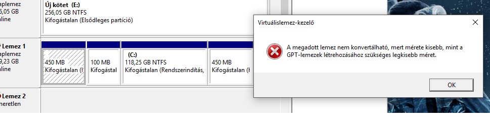

Persze, jó eladótól vettem, visszavehetem, legfeljebb pénzvisszafizetés lesz.
Vagy tök mindegy a hang, lehet nem okoz galibát? -

szagnes69
#46526
1. A HDD az a winchester, magyarul merevlemez, és nem nagyon szokott mondani semmit. Valami másra gondolhatsz, mondjuk a sentinelre, amiből ezt a szöveget idézted.
2. Az idézett szöveg alapvetően marhaság, ha egyetlen bad sector van, akkor az azt jelenti, hogy a merevlemeznek annyi, már csak a véletlenen múlik, hogy a többi szektor milyen gyorsan válik használhatatlanná.
3. A garancia gyártótól és terméktől függ, számla és egyéb papírok, illetve gyártó weboldala az irányadó.
King Unique
szagnes69
#46526
Nem azért, de ilyenkor szokás több infót megadni a HDD állapotáról, akár HDS screenshotokat is betenni stb. Illetve a programnak mindig a legfrissebb verzióját érdemes használni az esetleges pontatlanságok elkerülése végett! Egyébként a HDS 0% kondíciónál ír garis cserét, de akkor a HDD már kb. kuka. Azt pedig nyilván nem kell megvárni!
Van amikor egy teljes formázás, innen a 4. opció, bizonyos csoda programok (pl.) alkalmazása után eltűnnek a problémás szektorok. De van, hogy nem. Illetve, ha egy HDD elkezdi termelni a gyenge / hibás szektorokat, durván leesik a kondíció stb., az nyilván nem jó. Ilyenkor célszerű minél előbb lementeni róla az adatokat, illetve lehetőség szerint kicserélni egy hibátlan állapotú merevlemezre.

Nekem tele volt, mikor elkezdett bad sectoros lenni, de még lementettem róla az adatokat, formázás volt és komplett HDS teszt, végül 40 hibás szektorral és 57%-os kondícióval használom jelenleg (szintén külső HDD 2TB My Book), de már csak nem fontos adatok tárolására.
junior11
Sanchez638
#46506
Nem mindig, nekem nem tűnt el, hanem a kondíció tovább romlott (77% - 57%).
Sanchez638
MaxxDamage
#46504
Formázd le és használd, el fog tűnni.
SP4C3
MaxxDamage
#46504
Mentsd le róla a filmeket, majd format. Format után ismét hdsentinel.
Vagy HDDRegenerator.
