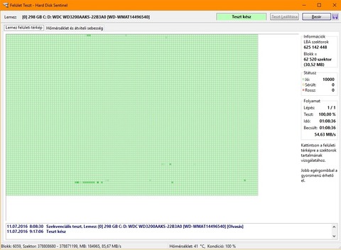

Milyen programmal érdemes tesztelni a merevlemezem állapotát, ami nem HD Sentinel? Az előbb említett program azt írja, hogy semmi gond nincs vele, pedig valami nagyon nem oké. Egy 1 TB-s 7200RPM-es Seagate HDD, decemberben lett véve. A Windows 10 állandóan azt írja az értesítési sávnál, hogy indítsam újra a merevlemezhibák kijavításához, és hiába lett már megtéve ez sokszor, még mindig visszatér. Amíg Windows 7 volt rajta, addig pedig induláskor mindig el akarta indítani a chkdsk-et, szóval gyanús, hogy a merevlemezzel lesz a probléma.
Eddig használható volt a gép, de sajnos mostanára drasztikusan belassult, konkrétan a startmenü és az értesítési sáv be sem jön. Plusz random kékhalált kap a gép, utána pedig mindig indítja a lemezellenőrzést. Ha tényleg hibás, akkor kicseréltetem, mert még garanciás. Érdekes, hogy az előző merevlemez is azért lett leselejtezve, mert állandóan szektorhibákat keresett induláskor a Windows. Remélem más hardverelemmel nem lesz gond.
Előre is köszönöm a válasz(oka)t!

Sziasztok, az asztali gépemben lévő régi kb. 8,5 éves WD 320GB-os vinyón lefuttattam egy felület tesztet a HD Sentinellel (a rövid és részletes önteszt nem akart magától befejeződni, 90%-on megállt), minden blokk zöld, de van pár sötétzöld is közöttük, s ha jól tudom, ezek nem hibásak, de nehezebben olvashatóak. Jelenthet ez a későbbiekben vmi gondot vagy nem kell foglalkozni vele? Köszi.
