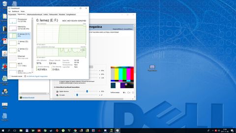

martinkeet
Igazad lett.
Még az újrahúzás előtt, a biztonsági mentés után kettő óra hosszára magára hagytam a gépet, és visszaesett a HDD 50%-ra.
Ujraindítás után fogadott a ilyenkor szokásos "frissítések telepítése...."
Azt viszont nem értem, hogy ez miért tartott kb 5 óra hosszáig. Erős középkategoriás a laptop.
A képernyőt állandóra állítottam, és már a hotelben is magára hagytam órákra bekapcsolt állapotban.
No mindegy... -
